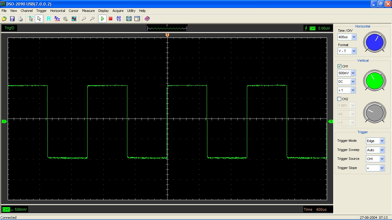

Il faudrait savoir si quelqu'un peut entendre la différence entre ça :
issu d'un générateur de signaux
