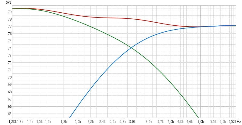

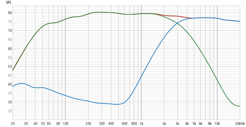

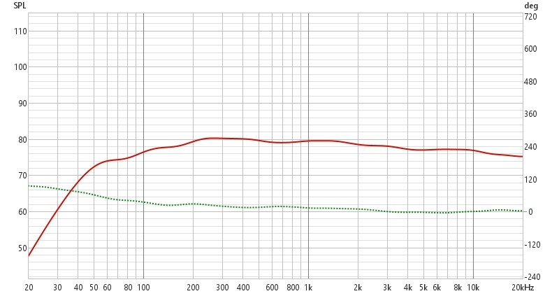

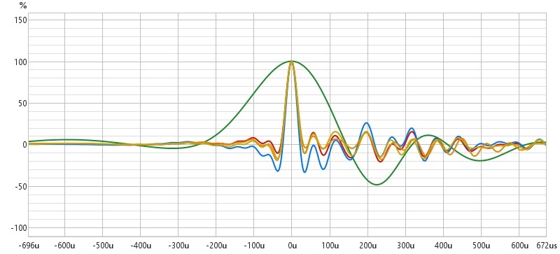

manipe de l'APM !! un dimanche comme un autre, Forr m'a inspiré, j'ai donc sortie mon filtre actif LR4 avec ses défauts, souffle en avant !!
à grand coup de rephase et convolution  pour supprimer cette satanée rotation de phase à 350 Hz, une possible résonance de membrane, pas d'accord dans cette zone et du coup, j'ai viré les autres rotations à 3 KHz et 45 Hz correspondant là à l'accord du filtre.
c'est peau lissé comme un crane d'œuf à 1/1 d'octave et mesure à 50 cm et une autre à 2 m pour la dernière.
Au préalable j'ai redressé la courbe du large bande avec une self de 1.8 mH car il gueule dans le medium/haut medium ce HP !! et une capa de 8 µF sur le tweeter pour protection, le tout branché sur un kaneda K209 pour le tweeter et un monstre hiraga 14 W sur le large bande.
j'aime bien l'impulsion  Cool
[Image: dwsu.jpg]
Et d'autres mesures avec le zoom du raccord.
[Image: r1vh.jpg]
[Image: 23ax.jpg]
[Image: wz8b.jpg]

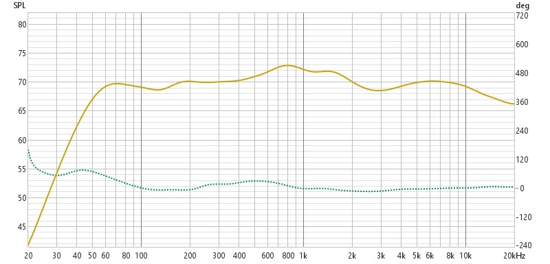

Et la dernière au PE 2 m
[Image: j60n.jpg]
