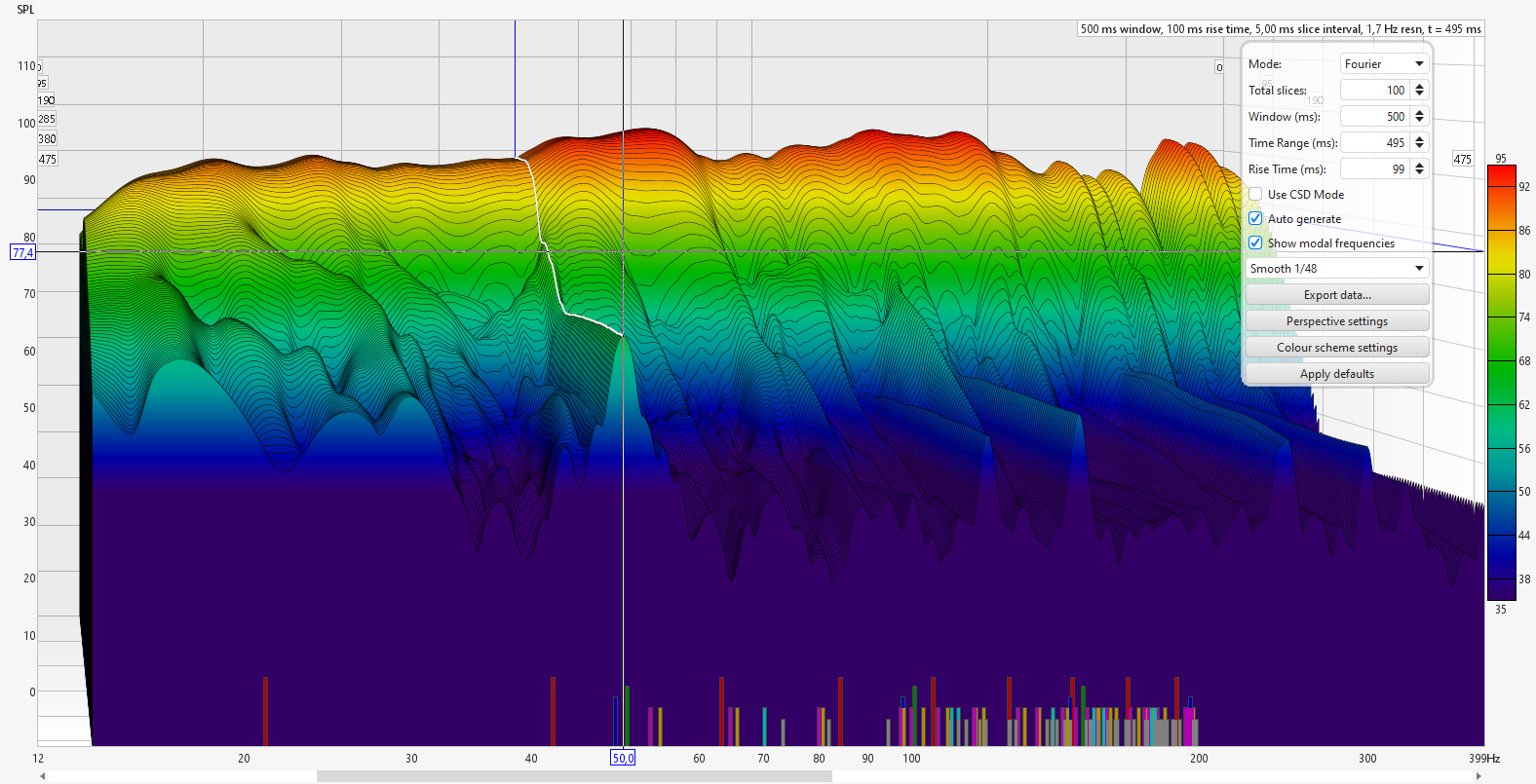

Bon je galère un peu pour insérer un fichier... Est-ce mieux ainsi ? C'est ma waterfall au point d'écoute. Alors ? C'est vraiment grave docteur ?

(23/02/2024-15:31:28)David Altec a écrit : Bon je galère un peu pour insérer un fichier... Est-ce mieux ainsi ? C'est ma waterfall au point d'écoute. Alors ? C'est vraiment grave docteur ?
Une remarque, tu peux mettre le Rise Time à 10ms pour gagner en résolution temporelle. La la décroissance est précise par fréquence mais la décroissance est par contre lissé. 100ms, c'est 34m de chemin pour l'onde dans la pièce.
Autre point peux-tu faire une graphe RT60 Decay et ensuite un graphe ondelette avec et sans lissage amplidute 30dB sur 300ms
