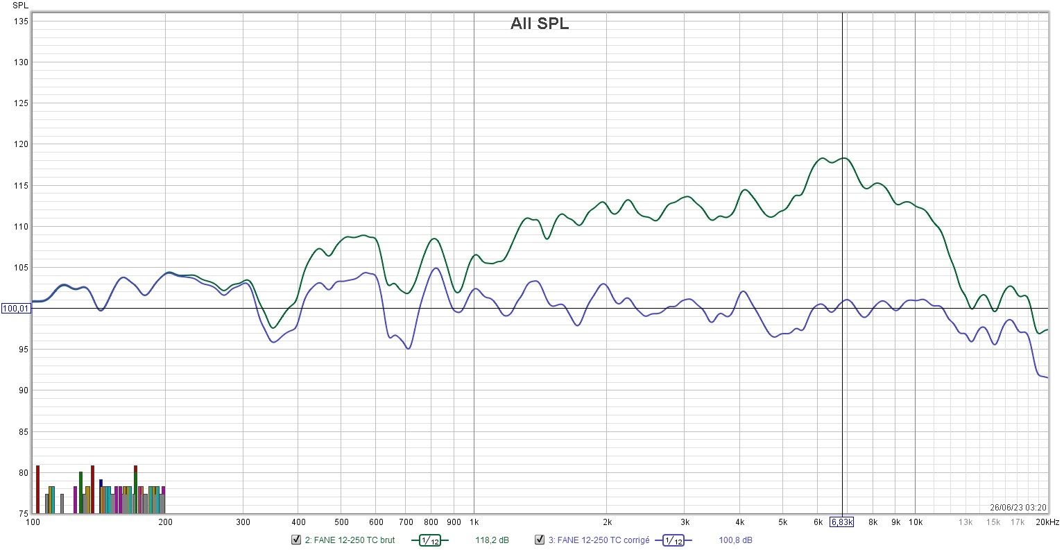

RE: Egalisation Lowther PM2a - boris - 26/06/2023
il faut surtout contrôler ce que l'on fait comme réglage, je ne connais pas beaucoup LB linéaire sauf peut-être le LE8t
Une approche par EQ  reste très facile à mettre en place (5 min pas plus ! )
On notera une correction sévère jusqu'à 17 db  à 6 KHz correspondant à un pic de fractionnement !
le tricône se laisse quand même dompter, cette approche de correction s'est faite à l'axe en proximité, tel un menuisier, j'ai raboté !
[Image: ft8r.jpg]
Et ça fait de la musique !
https://drive.google.com/file/d/1iz3kDbygftlMo7TTmVVzSPho7-bHXJiE/view?usp=sharing
Bon, ce n'est pas un Lowther ! Smile mais je crois que l'on peut appréhender tout les large bande de la même manière.
Cdt.
