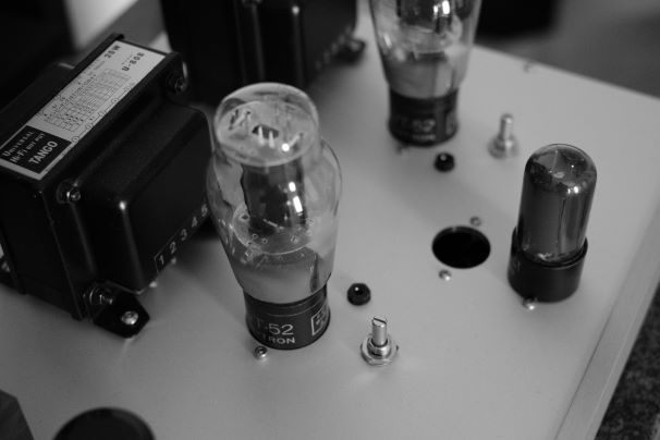

RE: VT52 Always - AndréJ - 17/01/2022
Les Hytron à poste....
A plus tard
André
