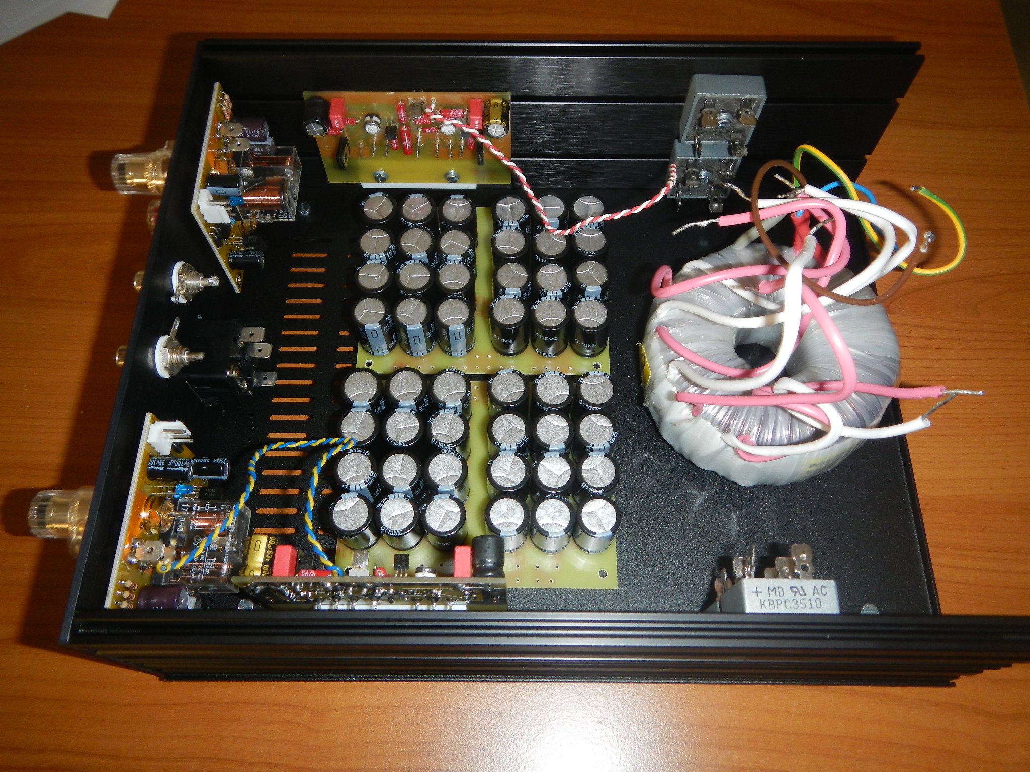

RE: ceci est un Cube... - JM Plantefeve - 15/07/2020 Bonsoir Laurent, j'ai un transfo 4 X 8V 3A qui permettrait de faire un double mono, mais si tu penses qu'il est préférable de monter la tension, j'ai aussi un 2 x 12V 5A si c'est plus adapté... Il est ainsi question d'alimentation double-mono contre alimentation stéréo, et non seulement de confort en amplitude. Je n'ai pas de certitude sur le meilleur choix. Quelles sont les technologies de ces transformateurs ? En attendant, les cartes alim sont commandées et les condo de filtrage aussi :-) Très bien ! Bien à toi, Jean-Marc. RE: ceci est un Cube... - Lol - 16/07/2020 Bonjour Jean Marc, dans les deux cas, c'est du torique. Au pire, le passage de l'un à l'autre ne serait pas si compliqué que ça ... Et les cartes alim sont déjà réalisée et prêtes à l'exped' bonne journée RE: ceci est un Cube... - Lol - 22/07/2020 Bonjour à tous, ça avance tranquillement ![]() pour illustrer, une petite photo du maquettage en cours, si vous avez des remarques c'est le moment. RE: ceci est un Cube... - HaH - 22/07/2020 Bonjour Laurent, Waou !!! C'est magnifique. Bravo
RE: ceci est un Cube... - JM Plantefeve - 22/07/2020 Bonjour Laurent, belle avancée ! une petite photo du maquettage en cours, si vous avez des remarques c'est le moment.
RE: ceci est un Cube... - Lol - 22/07/2020 Bonjour Jean Marc, et merci pour ta bienveillance, on voit tout de suite l'oeil du maître :-) - Pour les cartes ok, oui tellement logique que je n'y avais pas pensé ! - Le tranfo: je n'ai pas encore les coupelles sous la main, mais je vais en faire une. Pour le dessous je pensais juste mettre un disque en teflon. Effectivement, bien vérifier la continuité de la terre sur toutes les parties du boitier car avec l'anodisation ça peut ne pas être tip top ! - Embase: ok pour les torsades, j'ai sinon du câble blindé 2x1mm² si c'est mieux - Noté aussi pour les cosses de masse RCA, nota les RCA sont isolées du coffret - Pour les modules de protection, je n'ai pas les plans, c'est ce modèle: https://www.audiophonics.fr/fr/softstart-et-protection/modules-de-protection-stereo-pour-haut-parleur-12v-16a-la-paire-p-11657.html Normalement c'est du 2x12 V AC, je vais voir s'ils fonctionnent avec seulement 2x8 V ou avec le 11,3 V DC, sinon je dois avoir un petit tranfo moulé en 12V. Il me reste du boulot, mais bon, je commence déjà à voir à quoi ça va ressembler :-) RE: ceci est un Cube... - Lol - 22/07/2020 HaH a écrit :Bonjour Laurent, Merci, mais c'est aussi un peu grâce à toi ! tu m'avais un peu poussé pour me lancer dans le sphinx, là tu m'as presque carrément forcé la main
RE: ceci est un Cube... - HaH - 22/07/2020 Laurent, Je suis vraiment (abo)minable ![]() J'espère que tu ne le regretteras pas... RE: ceci est un Cube... - François-D - 22/07/2020 Lol a écrit :Bonjour à tous,Bonsoir, tu dis ça avance tranquillement, tu a raison, je fais de même,cela permet de bien mûrir sont projet, et de faire des petits ajustements, et d'anticipé des erreurs de conception, de l'agencement du coffret. Encore un beau travail. François-D RE: ceci est un Cube... - Lol - 23/07/2020 @ Dom, non, je ne pense pas le regretter, le sphinx me satisfait, il n'y a pas de raison pour le cude, et vu la réputation des montages de Jean Marc... @ François, tout à fait, je prends aussi mon temps par la force des choses, je fais pas mal de travaux chez moi, mais e cube est posé dans un coin et de temps en temps j'y consacre un quart d'heure pour me détendre un peu :-) Vivement cet hiver que je puisse attaquer le projet menuise pour mes 414 :-) @ Jean Marc: j'ai fait le test et visiblement les protec HP commutent avec le transfo 8V ( à vide du moins...) |
