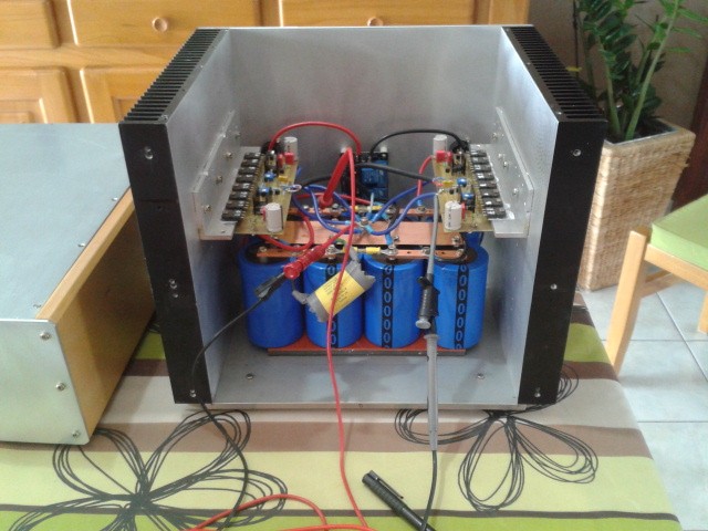

RE: ceci est un Cube... - JM Plantefeve - 02/06/2020
Bonjour Philippe,
Est-ce que vous pouvez nous en dire un peu plus sur cette "revisite" ?
La revisite date de 2011 à la demande de mon ami Alain B. qui cherchait un gros amplificateur à entrée symétrique pour la voie grave de son système à filtre actif pro. Schéma et petite description en cinquième position sur cette page. Alain l'utilise encore.
Christophe l'a lui aussi réalisé, en 2013. J'ai encore les photos, très belle réalisation ! Chris, je les poste ?
Bien à toi, Jean-Marc.

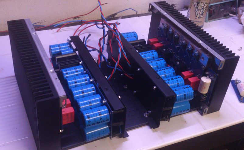

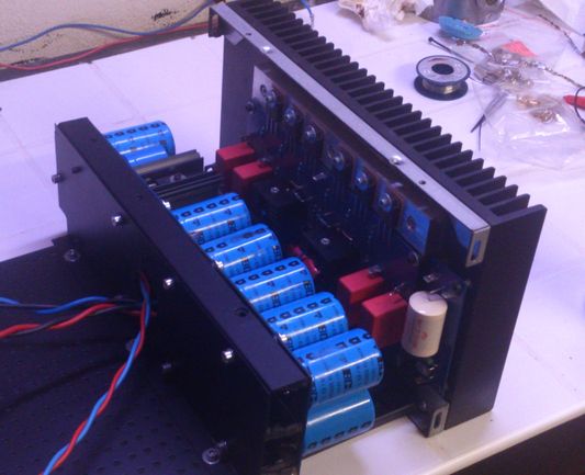

RE: ceci est un Cube... - C-s. - 02/06/2020
Bonjour Philippe,
J'aimerai avant tout t'aiguiller vers le site de Jean-Marc, dans la rubrique schéma, sa revisite y est présentée ainsi qu'un lien vers l'article original d'Elektor.
Je dirai que les principales adaptations sont "une adaptation laissant de côté la possibilité de bridger pour 1kW sous 8 Ohms, mais développant une entrée directement symétrique" et le remplacement des transistors par des modèles récents (toujours en production à cette époque). Au passage, aujourd'hui, les couples Hitachi 2SK1058 et 2SJ162 pourraient êtres remplacés respectivement par des Exicon ECX10N20 et ECX10P20.
J'avais réalisé cet ampli en double mono et en séparant les alimentations des étages d'entrée de celles de l'étage de sortie ; alimentation régulée et 7Vdc de plus pour les étages d'entrée pour bien attaquer les Mosfets de sortie. Cet ampli ridiculise des amplis dont le prix avoisine les 5 chiffres. Utilisé aujourd'hui pour piloter les voies graves, c'est une véritable merveille : le grave est très légèrement en retrait mais quelle aération ! Suivre chaque note de guitare basse et deviner son positionnement précis dans la pièce (en largeur et profondeur) devient une évidence. Et Quelle attaque sur les percussions !!
Bonjour Jean-Marc,
Nos réponses se sont croisées de peu.. Tu peux évidement les poster, c'était le deuxième ampli que j'ai réalisé.

RE: ceci est un Cube... - JM Plantefeve - 03/06/2020
Bonjour Christophe,
Tu peux évidement les poster, c'était le deuxième ampli que j'ai réalisé. La grandeur des petits débuts.. Un ampli que je ne suis pas prêt de quitter.
Reçues en 2013 :
Et le Balaise d'Alain (fichier pcb de mon design à disposition) :
RE: ceci est un Cube... - rhr9 - 03/06/2020
JM Plantefeve a écrit :Bonjour Christophe,
Reçues en 2013 :
Alors là, bravo, c'est de toute beauté !
