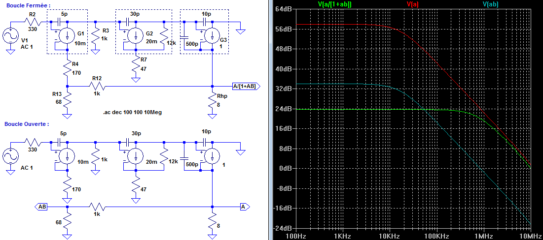

RE: ceci est un Cube... - jeanmichelb - 15/01/2020 forr a écrit :Parfait, donc un conducteur fondu est en mesure à satisfaire à la loi d'Ohm.jeanmichelb a écrit :[quote=Grand_Floyd]À terme le conducteur fondu n'est pas en mesure à satisfaire à la loi d'Ohm.C'est faux (s'il s'agit d'un conducteur électrique). J'ai appris quelque chose aujourd'hui. Jean-Michel RE: ceci est un Cube... - UltimateX86 - 15/01/2020 pour le redressement j'utilise ça : https://www.analog.com/en/products/lt4320.html c'est en cour de test
RE: ceci est un Cube... - Grand_Floyd - 15/01/2020 J'ai fait un petit calcul : un bout de fil de section 0.5mm² et 25cm de long sur un condensateur de 1000µF ça nous fait un filtre passe-bas de coupure 19.8kHz à -3dB. Sur un ampli classe A avec un courant de repos de 1.5A par canal ça dissipe 0.018W par polarité si le fil n'alimente qu'un seul canal.C'est jouable.Reste à voir si ça s'entend surtout sur les pointes de modulation. Certains amplis considérés comme des veaux sont améliorés en recâblant avec du fil plus gros et des capacité plus importantes.A voir! RE: ceci est un Cube... - jeanmichelb - 15/01/2020 jsilvestre a écrit :Après le kir le fromage ! Chronologiquement cela se tient.jeanmichelb a écrit :Grand_Floyd a écrit :Le fil ne va-t'il pas chauffer jusqu'à faire fondre son isolant?À terme le conducteur fondu n'est pas en mesure à satisfaire à la loi d'Ohm. De l'époisses donc si nous restons en Bourgogne. Par contre comment appliquer la loi Kir/Ohm à l'époisses fondue ? RE: ceci est un Cube... - jsilvestre - 15/01/2020 jeanmichelb a écrit :jsilvestre a écrit :Après le kir le fromage ! Chronologiquement cela se tient.jeanmichelb a écrit :Grand_Floyd a écrit :Le fil ne va-t'il pas chauffer jusqu'à faire fondre son isolant?À terme le conducteur fondu n'est pas en mesure à satisfaire à la loi d'Ohm. Avec un KirOhmmètre à époisses fondue! RE: ceci est un Cube... - forr - 15/01/2020 jeanmichelb a écrit :Un "faux" un peu trop sec de ma part.forr a écrit :Parfait, donc un conducteur fondu est en mesure à satisfaire à la loi d'Ohm.jeanmichelb a écrit :[quote=Grand_Floyd]À terme le conducteur fondu n'est pas en mesure à satisfaire à la loi d'Ohm.C'est faux (s'il s'agit d'un conducteur électrique). La loi d'Ohm s'applique à un circuit. En pinaillant sémantiquement, parler d'ouverture d'un circuit, c'est aller à l'encontre de la signification du mot circuit qui définit un trajet avec retour au point de départ. En pratique, un ohm-mètre performant indique rarement un dépassement quand rien n'est connecté à ses bornes. Le plus souvent (toujours ?) subsiste une résistance propre au milieu environnant (le mot conductance serait plus évocateur). En théorie, pour un circuit uniquement composé d'une source de tension et d'une résistance à ses bornes : Avec la formule I = U/R, si R tend vers l'infini, l'effet I tend vers 0, quelle que soit la valeur de U. Avec U = RxI, si I tend vers 0, ça entraîne que R tend vers l'infini mais non pas nécessairement que U tend vers 0. Parce que dans cette configuration de circuit, U n'est pas un effet. C'est ce qui rend cette formule inadaptée au circuit le plus simple qui soit. RE: ceci est un Cube... - jeanmichelb - 15/01/2020 forr a écrit :À vrai dire je pinaillais aussi, c'était un peu trop facile...jeanmichelb a écrit :Un "faux" un peu trop sec de ma part.forr a écrit :Parfait, donc un conducteur fondu est en mesure à satisfaire à la loi d'Ohm.jeanmichelb a écrit :[quote=Grand_Floyd]À terme le conducteur fondu n'est pas en mesure à satisfaire à la loi d'Ohm.C'est faux (s'il s'agit d'un conducteur électrique). Mais quelques fois cela semble salutaire. On peut se contredire sans invectives ni insultes (cf voeux 2020). Jean-Michel RE: ceci est un Cube... - JM Plantefeve - 05/04/2020 Chers passionnés, En complément du message #378 qui décrit de façon littérale le fonctionnement du circuit électronique du Cube, voici un modèle limité au comportement dynamique (hors polarisation statique). Où les trois technologies de transistors (fet, bipolaire, mosfet, respectivement aux trois étages) sont ramenées à des générateurs de courant commandés en tension notés Gn, on parle alors de transconductances en Ampère par Volt.
Bien à vous, Jean-Marc. RE: ceci est un Cube... - C-s. - 31/05/2020 Bonjour Jean-Marc, bonjour à tous, Voici un petit retour suite à la réalisation du Cube. Afin de fixer le contexte, voici une brève description de mon système : - Enceintes DIY 3 voies ; - Medium : Cône de 6,5" montés en chambre de compression, chargés par un pavillon Tractrix 170Hz, Les coupures naturelles sont de 208Hz et 2200Hz, (pas de remontée significative de la distorsion aux fréquences de coupure, donc celles-ci sont exploitées). sensibilité ~106dB/2,83v/m - Aigue : Compression 1" de 2200Hz à 20kHz - 113dB. - Grave : 12" en bass-Reflex (24Hz (avec boost) - 208Hz) - 94dB. - Filtre actif miniDSP 2x4HD Dirac Live + passe haut passif et réseau d'atténuation devant l’aiguë. - Ampli "Balaise revisité par JMP" pour le grave. - Zenquito pour le médium et aiguë. Je ne comptais rien changer dans mon systême mais la tentation de monter un nouvel ampli et la présentation du Cube par Jean-Marc ont eu raison de moi. Celui-ci remplacera le Zenquito dans mon installation. J'avais encore pas mal de composants dans mes tiroirs, - Les LSK170A ont été remplacés par des 2SK170GR. - Les Mosfets Exicon par des Hitachi 2SK1058 et 2SJ162. - Le transformateur est un simple torique 2x18v 225va (j'ai commandé un Toroidy, il sera monté dés réception). L'ampli est en place et il répond à toute mes attentes. Il pilote les pavillons à merveille, d'un naturel déconcertant. Le Zenquito avait de très grandes qualités (ouverture de la scène sonore, aération, lisibilité parfaite de plans sonores, grande dynamique sans jamais être agressif...) Bref on connait tous le Zenquito . Le "petit" Cube à exactement les mêmes propriétés et la même signature, extrêmement neutre, naturel, avec un petit plus, difficile à décrire : C'est encore plus envoûtant, la scène sonore semble avoir pris de la hauteur et l’aiguë est encore mieux intégré. Si vous hésitez à assembler cet ampli, lancez-vous !!! Le prix est contenu et n'est pas représentatif des qualités que vous pouvez en espérer. Deux petites soirées et quelques verres de Whisky (tourbé de préférence) suffiront à assembler et régler l'appareil, montages mécanique inclus. Un grand merci à Jean-Marc pour le partage de ses travaux et son soutien auprès de la communauté. Mes remerciements également à la communauté qui contribue à faire vivre ces jolis projets. A la votre, Chris. RE: ceci est un Cube... - HaH - 01/06/2020 Bonjour Chris, Heureux de savoir que ton "Cube" te satisfasse. C'est vraiment un super amplificateur. Ce week end j'ai réécouté des vieux CDs (oubliés dans leur boite mais bien présent dans ma mémoire). Quel Pied et quelle émotion. L'album "Easter" de Patti Smith et le morceau "Ride Across the River" de Dire Straits, entre autres, m'ont fait vibrer... Si vous hésitez à assembler cet ampli, lancez-vous !!! Le prix est contenu et n'est pas représentatif des qualités que vous pouvez en espérer. Je suis bien de ton avis ! |
