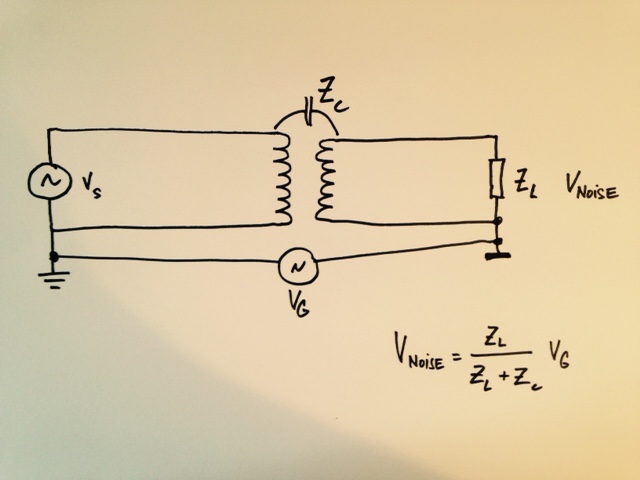

L'écran statique, ahhhhhh quel luxe, gage de qualité, une ligne de plus dans le prospectus commercial, sans cet "écran" on passe pour un crétin. Bon qui a fait la mesure avec/sans? personne je vois....
Et on le branche ou? ahhhhh là je pense que vous avez tous faux, mais bon c'est pas grave, en audio analogique c'est inutile....
Faites un schéma et on en discute...
RE: Le silence :: cas pratique No 1 - PFB - 16/06/2015
PFB a écrit :Et on le branche ou? ahhhhh là je pense que vous avez tous faux, mais bon c'est pas grave, en audio analogique c'est inutile....
Ce n'est pas parfaitement juste...
Voici la version sans écran statique:
Et je vous laisse deviner à quel endroit vous placez un "ground lift"... :-)

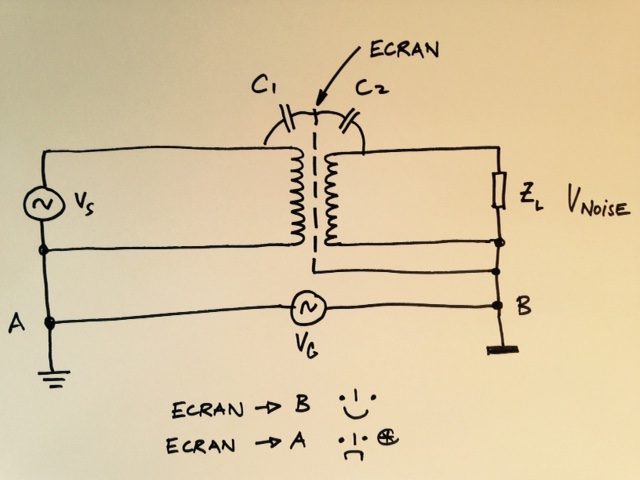

Et la version avec écran:
Et en prime la seule connexion efficace de votre écran. Mais bon vu qu'en général il n'est pas nécessaire, on s'en fout un peu.
La dernière bêtise à faire étant de connecter l'écran au point A, car vous mettez l'écran au potentiel de Vg et vous couplez la merdouille via C2.
J'vous dis un p'tit dessin ça aide.

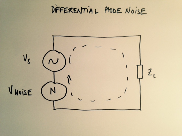

jacquese a écrit :J'ai un filtre secteur (différentiel, soyons précis). Je ne l'ai pas installé pour régler les différences de potentiel entre les masses. Pour ceux-ci j'ai mes transfos d'alim...
Alors je vais te faire un petit dessin basique qu'on soit bien sur la même longueur d'onde.
Voici le bruit différentiel schématisé:
La source et le "bruit" sont en série. C'est le mode de bruit le plus simple a tuer, on fait comme ça:
La c'est la version "luxe" mais une simple capa suffit. Reste à trouver la bonne valeur.
Perso je vois une certaine ressemblance avec le filtre qui suit parfois l'élément redresseur d'une alimentation. Topologie qu'on retrouve même sur les alimentations à batteries.
