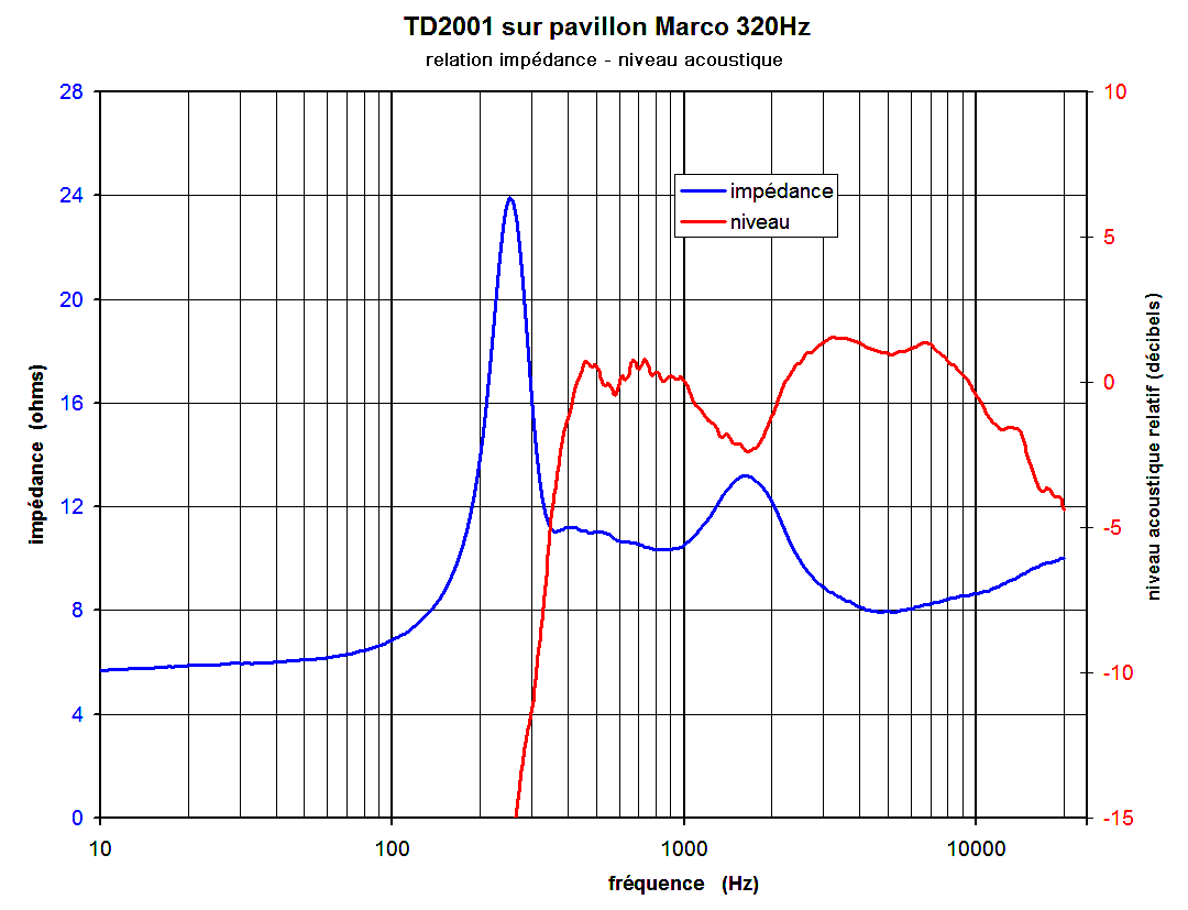

Que veux tu dire principe de charge arrière OSS ? Est- ce que tu parles de la cavité arriere, qui existe pour toutes les compressions - certains retirent les capot ou introduisent ou modifient les absorbants prévus par les constructeur ? Pourquoi TAD aurait voulu introduire une non linéarité à ton avis ?

0SS-117 a écrit :Ce creux a été voulu : PRINCIPE DE CHARGE ARRIERE
Dans quelle langue faut il le dire?? (évidemment que l'on ne charge aucun moteur sans pavillon, cela va de soi !!!)
A mon humble avis, il faut vous mettre en relation avec les concepteurs...parce que là ...il vous manque des éléments...
Vous extrapolez des mesures et remettez en question la conception de ce moteur...
Je n'ai à aucun moment remis en cause la conception de ce moteur, qui me semble plutôt faire l'unanimité, et qui fait mon bonheur au quotidien.
Je fais des constats, et je ne profère jamais des affirmations non sustentées. J'attends la même rigueur de mes contradicteurs, bien entendu.
Dire que le concepteur l'a voulu, pourquoi pas, mais d'où vient cette affirmation ? Un document, un lien seraient les bienvenus...
Imputer ça à la charge arrière, c'est partiellement vrai, si l'on relit JMLC :
https://fr.groups.yahoo.com/neo/groups/son-qc/conversations/messages/15566
Mais cette "charge arrière" de la TD2001, est, comme pour toutes les autres chambres de compression, un coffret clos plus ou moins amorti.
Cherchant à comprendre, et aussi à corriger, JMLC est allé quand même un peu plus loin dans l'analyse :
Il a publié voici longtemps ce document présentant sur le même graphique la courbe de réponse et la courbe d'impédance. Ca cause tout seul.
Donc :
1. Trou ou pas, correction ou pas, aucun effet sur la distorsion ni sur la coupure basse. Tout au plus la correction apporte-t-elle une meilleure régularité dans la courbe de phase, donc sans doute une meilleure réponse impulsionnelle, mais ça ne s'entend même pas.
2. Pourquoi diable le concepteur aurait-il voulu ce creux, il n'avait aucune raison de le souhaiter. Si tel était le cas, c'est à celui qui l'affirme d'en apporter la preuve, non ?
Pascal
RE: TAD TD-2001: mise en oeuvre - l ours - 19/11/2014
Ce creux n'existe pas systématiquement,cela dépend du pavillon;
J'en ai construis un certain nombre et le creux était présent sur les pavillons avec une fc inférieure à 600Hz.
Pour des pavillons coupant plus haut il disparaît.
Illustration avec le pavillon sur le lien ci-joint où une 2001 est mesuré.
j'ai construit ce pavillon et la mesure que j'obtiens est sans creux...
http://www2.117.ne.jp/~y-s/SS500.SS300katarog-e.html
l ours

RE: TAD TD-2001: mise en oeuvre - Sébastien - 19/11/2014
Dans quelle langue faut il le dire?? (evidemment que l'on ne charge aucun moteur sans pavillon, cela va de sois!!!)
A mon humble avis, il faut vous mettre en relation avec les concepteurs...parcque là ...il vous manque des éléments...
Demandez à Roland delacroix, c'était un ami à notre regretté forumeur...
Bonsoir à tous,
Je viens de me rendre compte qu'un de mes messages publié dans les derniers jours n'est pas dans la discussion. Effectivement, Kinoshita, le concepteur de la TAD TD-2001 avait prévu ce creux. Apparemment qu'il en explique les détails dans son papier publié à la JAES en 1978... D'ailleurs, JMLC ici même sur le forum en avait parlé. J'ai retrouvé cela dans mes lectures entourant l'achat de mes compressions.
Voici le lien de la copie du JAES:
http://www.aes.org/e-lib/browse.cfm?elib=2990
Il en coûte 20$ pour télécharger cet article. Cela dit, si vous le souhaitez, nous pourrions contribuer à avoir un abonnement à l'AES. C'est environ 160$ je crois. Comme cela, nous pourrions télécharger plusieurs articles. Il me semble que Mélaudia a un esprit qui irait en ce sens là.
Qu'en dites-vous?
