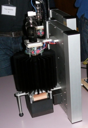

[attachment=7767]Bonjour,
Qui pourrait m'expliquer quelles sont les différences fondamentales entre un SE et un SPUD ?
Par exemple, le petit SE EL84 Aurexx est il un SPUD ?
Cdlt,
gérard
RE: SPUD TOUJOURS E55L DUO T et SE T - gege 94 - 20/07/2014
Bonjour.
Le regretté Jean Ferrat dans une de ses chansons disait "Que la femme est l'avenir de l'homme" ....par analogie le SPUD largement médiatisé est-il l'avenir de la BF??
gege 94
RE: SPUD TOUJOURS E55L DUO T et SE T - p ben - 20/07/2014
escartefigue33 a écrit :Bonjour,
Cdlt,
gérard
Voici une tentative de définition, d'après les règles du concours de SPUD d'ETF à Berlin en 2012.
Un SPUD, littéralement une patate, est un ampli mono étage.
A ce titre, il peut-être SE, PP, SIPP, SRPP, SEPP....etc.
En principe, cet étage unique devrait être raccordé directement à la source, sans étage de gain entre source et SPUD*....(ceci est souvent un peu irréaliste !). Mais si on considère un SPUD précédé d'un étage de gain, cela constitue un ampli....en pièces détachées, et l'intérêt du SPUD disparaît..Sad...quoique..
La difficulté est donc de fournir une puissance et une sensibilité exploitables directement avec un seul étage. Cool
Le SE 'classique' comporte 2 étages et c'est important : Les deux étages s'unissent pour compenser les non linéarités propres aux amplificateurs à Lampes et la difficulté citée plus haut est résolue. Mais si le THD diminue sensiblement, le spectre d'harmoniques s'enrichit ( à priori, on passe d'un mélange H2 H3 à un spectre d'H2 à 6).Shy
Les version PP ou xxPP des SPUDs permettent de la même façon et encore plus efficacement une bonne compensation des principales harmoniques engendrées par les étages d'amplification et sans élargissement du spectre !
Le SPUD SE par contre offre en totalité les principales harmoniques générées par l'étage, principalement H2 et H3, et est certainement à ce titre le plus 'coloré'.Wink
Le petit Aurex appartient à la famille SE 'classique' alors que le SPUDZILLA de F Bloebaum est un SPUD ! .
Bon Dimanche
Pascal.
* Un transfo élévateur - ou STEPUP - n'est pas considéré comme un étage de gain. De fait, son gain en puissance est < 1 ! Seuls sont considérés comme tels les étages actifs.Rolleyes
