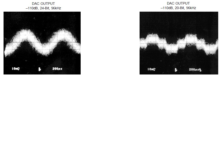

D'ailleurs voilà un petit truc sympa qui montre la différence entre du 24 bits et du 20 bits, cela provient de la doc du PCM 1704, je sais qu'a -110 dB on entend plus rien, mais bon pourquoi pas faire mieux quand on le peut.
