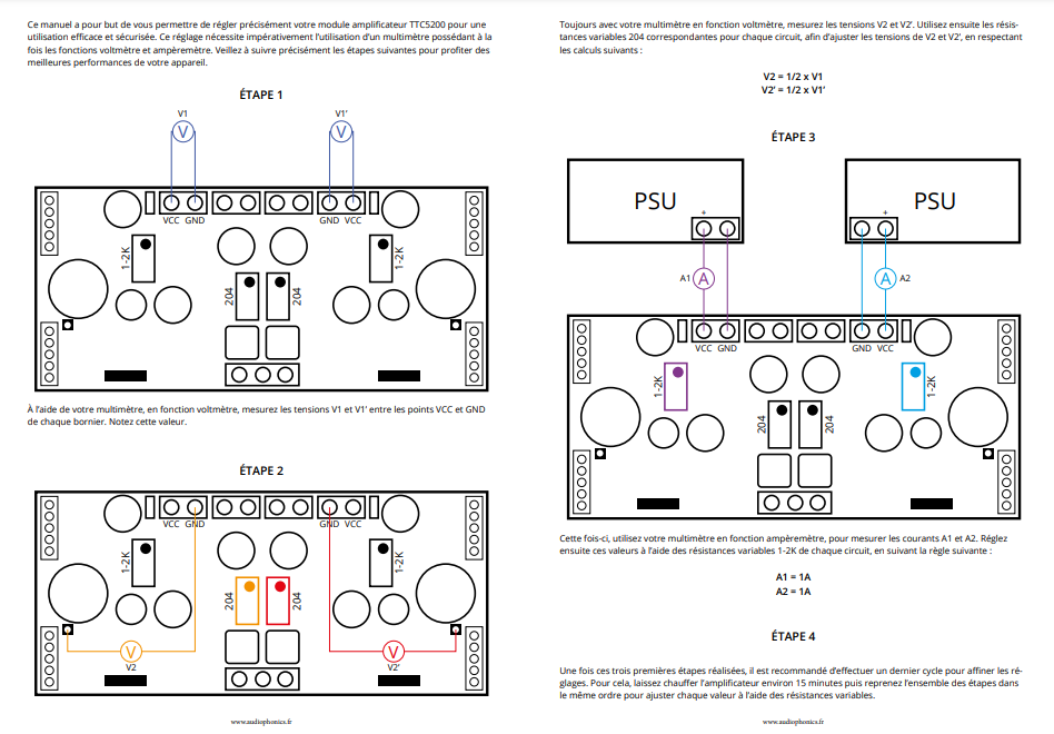

Bon, rien a brulé et pas de ronflette audible, j'ai 50 mv DC et 0 mV AC en sortie à vide, HP branché => RAS.
j'ai réglé suivant la notice clairement expliqué, très simple.
[Image: 3cbu.png]
J'ai réglé le CR à 800 mA sous 27 V grosso merdo, ça chauffe pas mal quand même !! plus que le monstre Hiraga, les transistors ne sont pas les mêmes !! j'ai des Sanken originaux sur le monstre. (200 W/ 17 A) ceux du kit font 150 W / 15 A.
l'alim 10 A 24 V pro redressé filtré à 45000 µF (3*15000) fera l'affaire
prochaine étape, montage et essais, possible que j'y colle un ventillo, au touché les totors doivent être à 50 °C au bout de 20 min.
Cdt.

Sinon, la montée en température ne dépend pas du type de transistor, mais de la tension Vce et du courant de polarisation (on peut négliger la différence de puissance dissipée par la jonction base/émetteur, qui elle dépend effectivement du transistor).
50mV d'offset, çà reste acceptable.
