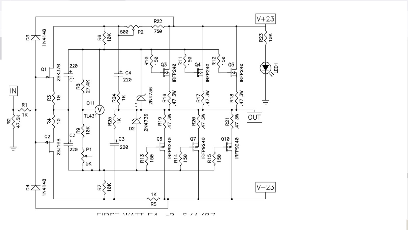

Finalement le F4 de Nelson Pass peut m’intéresser si je le ramène à une alim -/+ 12 volts et donc avec 4 fois moins de dissipation thermique .
Reste que les 2sk370 et 2sj108 sont maintenant chinois chez Ali.
La tension V du shunt régulateur TL431 n'est pas donnée ..... il faut espérer qu'elle est très basse par rapport aux deux zéners .
Les zéners 2N4736 ça n'existe pas !!!!!!    ça doit plutôt être des 1N4736 de 6,8 volts  ?
Si quelqu'un a fait fonctionner ce schéma je suis preneur d'infos en particulier V= ?
Denis,
Denis,
