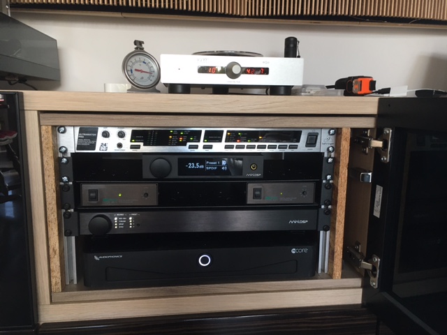

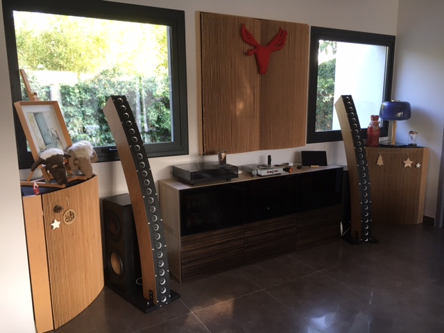

Après quelques essais avec différentes électroniques , changement de volume et positionnement des caissons de basse je suis arrivé à la configuration suivante
Les caissons de basse sont donc retournés derrière les arrays , hauts parleurs dirigés vers le coté extérieur
C'est encore la meilleure position que j'ai trouvée . En ce qui concerne les électroniques j'utilise un SRC2496 comme convertisseur pour la voie sub qui alimente des amplis Flying Mole . Le miniDSP 4/10HD est utilisé comme DAC pour les arrays ( deux sorties utilisées seulement , tous réglages sur flat ) et alimente le Ncore .
Branchements symétriques partout .
Le SRC indique bien qu'il est alimenté en 96 kHz .
Samedi matin j'ai donc procédé à une calibration en 13 mesures avec Dirac Live .
Et depuis c'est le bonheur total : les subs sont intégrés à la perfection ( aucune transition perceptible ) ; j'enchaîne les disques avec une égale satisfaction . Un album comme celui de Liane La Havas ( unstoppable ) particulièrement compliqué au niveau des percussions et de la gestion du grave passe avec une aisance que je n'avais jamais eue chez moi .

Mes "arrays" sont limités dans le grave au dessus de 140 Hz . Je les coupe à 160 pente très raide . Un sub est indispensable . J'ai testé plusieurs config avant de retourner au positionnement initial des caissons , sauf que j'en ai entre temps réduit le volume . Dirac a fait le reste .
