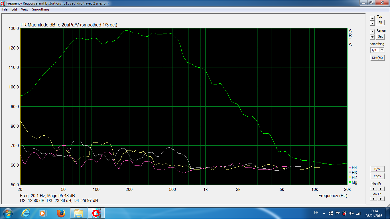

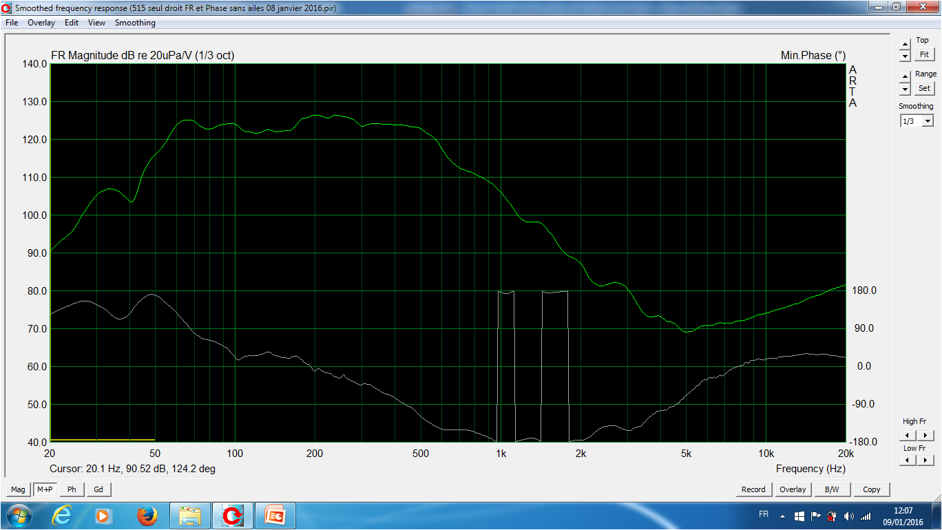

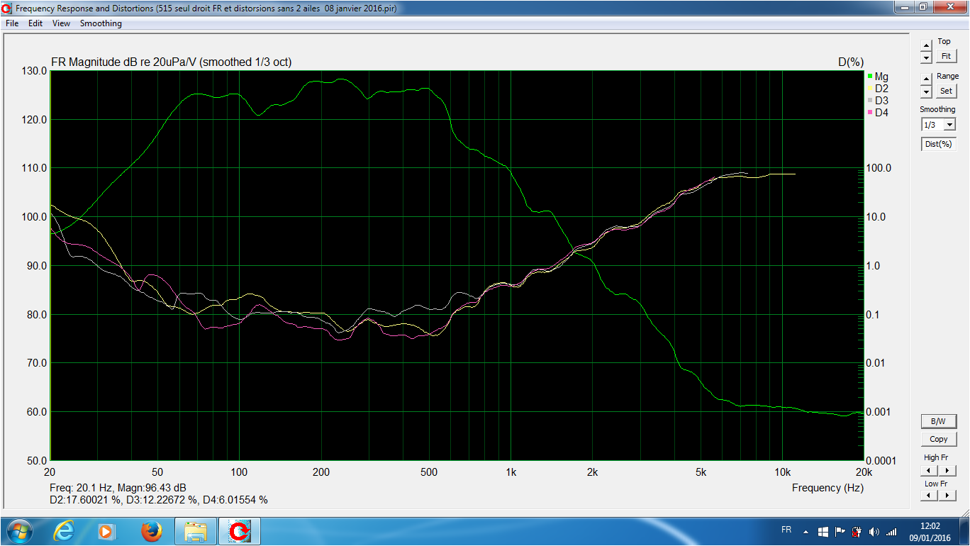

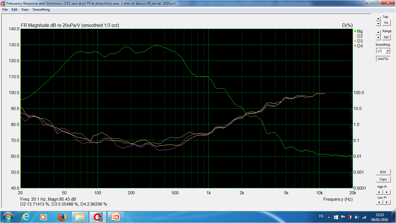

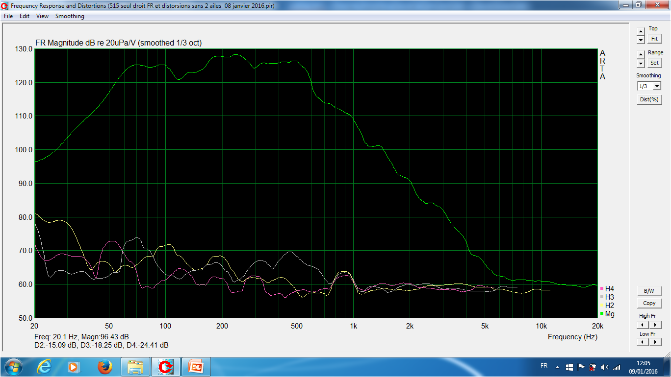

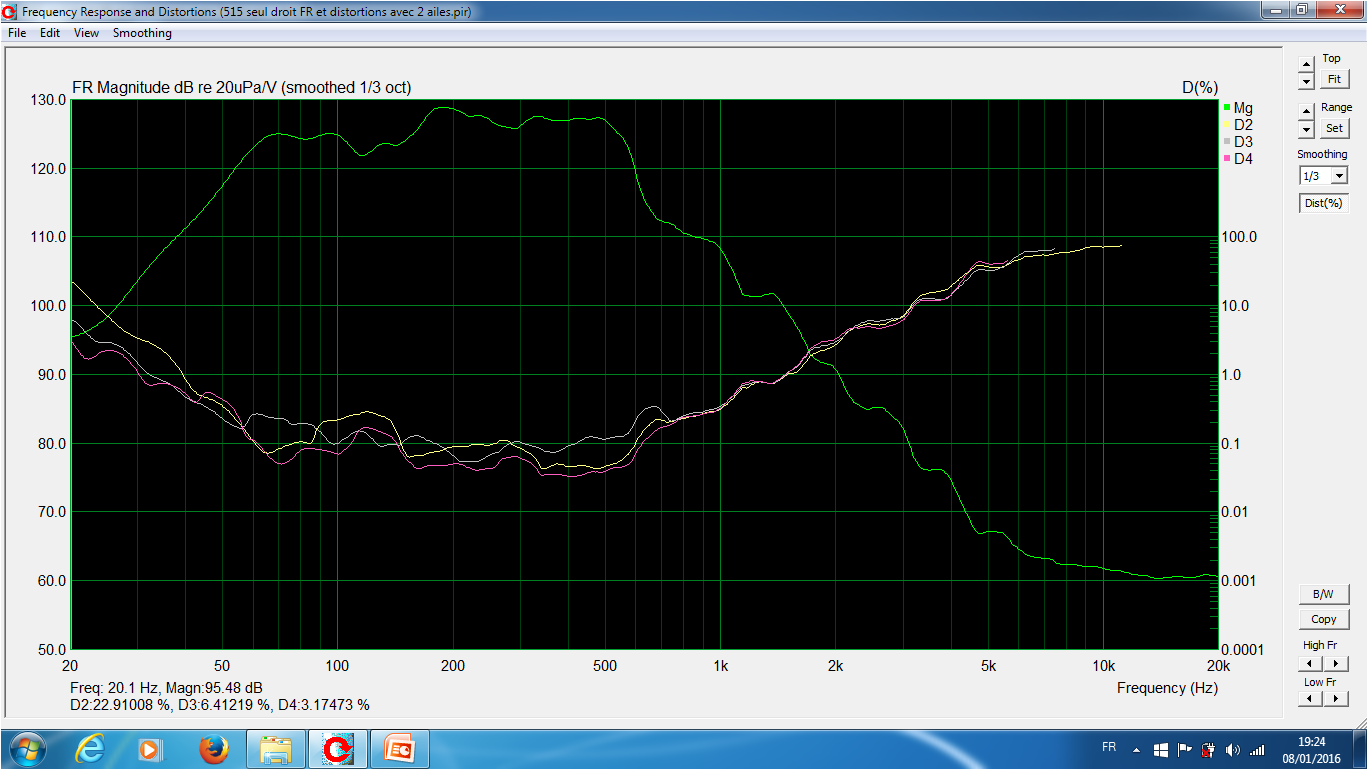

RE: Yamaha S6215HT-3 Speaker System - Altec vot - 05/01/2016 Jean-Louis P a écrit :Altec, comme sur ta photo je vois que tu as du matériel de mesure en plus de tes oreilles (;-), peux tu à l'occasion comparer la config actuelle + en ajoutant une planche sur le dessus, ce qui permettrait de se rapprocher de l'expansion du pavillon en 3D ?Bonjour Jean Louis, Oui, je peux faire cela... Je vais voir ce que j'ai comme planche pour mettre au dessus. Par contre, qu'attends-tu exactement des mesures et quelles mesures voudrais tu exactement? Ma première mesure rapide, avec les 2 ailes placées dans le prolongement du pavillon comme sur là photo, ne montre pas de différence en FR avec les ailes placées sur le côté .... Mais bon, la mesures a été prise rapidement, je vais approndire tout cela quand j'aurai plus de temps... Eric RE: Yamaha S6215HT-3 Speaker System - Jean-Louis P - 05/01/2016 Altec vot a écrit :Bonjour EricJean-Louis P a écrit :Altec, comme sur ta photo je vois que tu as du matériel de mesure en plus de tes oreilles (;-), peux tu à l'occasion comparer la config actuelle + en ajoutant une planche sur le dessus, ce qui permettrait de se rapprocher de l'expansion du pavillon en 3D ?Bonjour Jean Louis, Il n'y a aucune urgence et je pense qu'un simple carton suffit en première approche. C'est simplement que le HP sera nettement mieux chargé si le pavillon l'entoure sur 4 côtés et cela doit se voir sur les courbes FR/disto/phase j'imagine. On devrait pouvoir évaluer l'impact - sans ailes - avec ailes - ailes + sommet Bien cdt JL RE: Yamaha S6215HT-3 Speaker System - Altec vot - 05/01/2016 jean-louis P a écrit :Bonjour EricBonsoir Jean-louis, Ok, je vais faire ca dès que je peux et vous rendre compte des mesures Cdt Eric RE: Yamaha S6215HT-3 Speaker System - tonipe - 05/01/2016 Bonjour Altec vot Fichier EXCEL : http://petoindominique.fr/gratuit/hyperbolique.zip Permet de choisir facilement la longueur à laquelle vous voulez la surface. Quelques explications : http://petoindominique.fr/php/pav.php voir Pavillon hyperbolique. Autre solution pour ceux qui n'ont pas EXCEL : http://petoindominique.fr/php/mysql_calcul_pav.php 1/4 - Entrez la référence d'un HP. Par exemple : 1500I 2/4 - Cliquez dans le rond face à votre HP. Renseignez les valeurs complémentaires si nécessaire. 3/4 - Le rendement est calculé pour plusieurs surface de gorge différente. Renseignez les valeurs de calcul. 4/4 - Plusieurs résultats de calculs. - La bande passante par ROSSI - Sensibilité pour la surface choisie - Fréquence minimale d'utilisation, surface de bouche minimale - Un tableau avec les côtes du pavillon, tableau qui gagnerai a être plus expliqué... Onde cylindrique. J'ai bien sur vérifié que EXCEL et PHP donnaient les même valeurs... Cordialement, Dominique. RE: Yamaha S6215HT-3 Speaker System - Altec vot - 09/01/2016 Bonjour, comme convenu, vous trouverez les mesures en FR+phase et FR+ distorsions (% et dB) pour mes 515 seuls sans les ailes, avec les ailes dans le prolongement du pavillon et avec les ailes dans le prolongement du pavillon et planche sur le dessus. Personnellement, en regardant les différents graphes, je ne vois pas trop de différence ou tout du moins de différences flagrantes 515 seul sans ailes FR + phase FR + dB distorsions FR + %distortions 515 seul avec 2 ailes FR + phase FR + dB distorsions FR + %distortions 515 seul avec 2 ailes et planche dessus FR + phase FR + dB distorsions FR + %distortions Cdt Eric RE: Yamaha S6215HT-3 Speaker System - olivecsm - 09/01/2016 Salut Eric, Lorsque tu supperposes tes courbes, les ailes apportent ~ +2 à +3 dB, à iso cut off en haut, mais la réponse semble identique, pas de gain sur le cut off en bas, pas de gain en début de bande, néanmoins ce gain de SPL peut se traduire à l'écoute par un meilleur impact (?) = meilleur couplage HP / pièce (?) en passif en tout cas, sans ré-équilibrage des voies, c'est certain que tu auras l'impression d'avoir gagné en grave, simplement par transposition de la courbe = quasi doublement de la puissance, à iso SPL la disto va baisser, ça aussi ça n'est pas négligeable. il faudrait essayer avec des ailes encore plus longues pour voir si tu gagnes "plus" en début de bande Cdt Olivier RE: Yamaha S6215HT-3 Speaker System - Altec vot - 09/01/2016 olivecsm a écrit :Salut Eric,Salut Olivier, Oui effectivement en superposant les courbes, on gagne ~2dB a 3dB avec une réponse un peu plus plate. Pour la distorsion, je ne vois pas de différence notable. Effectivement, il y a un meilleur impact, l'image sonore est mieux placée et plus claire.... Je suis en actif analogique, et je n'ai pas de problème pour ré équilibrer mes voies. Je vais voir pour essayer avec des ailes plus longues et voir la difference. A l'heure actuelle, les miennes font 28 cm. Des suggestions pour la longueur qu'il faudrait mettre? Cdt Eric RE: Yamaha S6215HT-3 Speaker System - Dominique-Tanguy - 09/01/2016 Comme promis et pour répondre à Tonipe, j'ai refait des mesures. J'utilise REW et à chaque fois, j'ai filtré le signal à 250 Hz. - La première mesure, courbe (Cyan), est faite avec les ailes repliées; - La deuxième mesure (violet) est faite avec les ailes alignées sur la face avant, un peu comme les VOT de JH; - La troisième mesure (rose) est faite avec les ailes un tout petit peu repoussées vers l'arrière, pour vérifier si je ne gagnerais pas avec un profil un peu plus ouvert - La dernière (verte) est faite avec les ailes déployées à fond. Le gain est systématique et progressif. On peut se demander si il ne faudrait pas essayer de refermer davantage, mais cela va être un peu difficile. Il faudrait modifier ou fabriquer d'autres charnières. Je peux peut-être faire un essai avec les charnières démontées en demandant à Jacqueline de les tenir en place pendant la mesure. Dominique T RE: Yamaha S6215HT-3 Speaker System - olivecsm - 09/01/2016 Tu as un sacré WAF qui t'aide à faire des mesures, ne change rien ![]() Bonne continuation Olivier RE: Yamaha S6215HT-3 Speaker System - gillesni - 09/01/2016 Dominique-Tanguy a écrit :Je peux peut-être faire un essai avec les charnières démontées en demandant à Jacqueline de les tenir en place pendant la mesure. Le problème, c'est ensuite pour les écoutes. En stéréo, il faudra que Jacqueline ait des grands bras!
