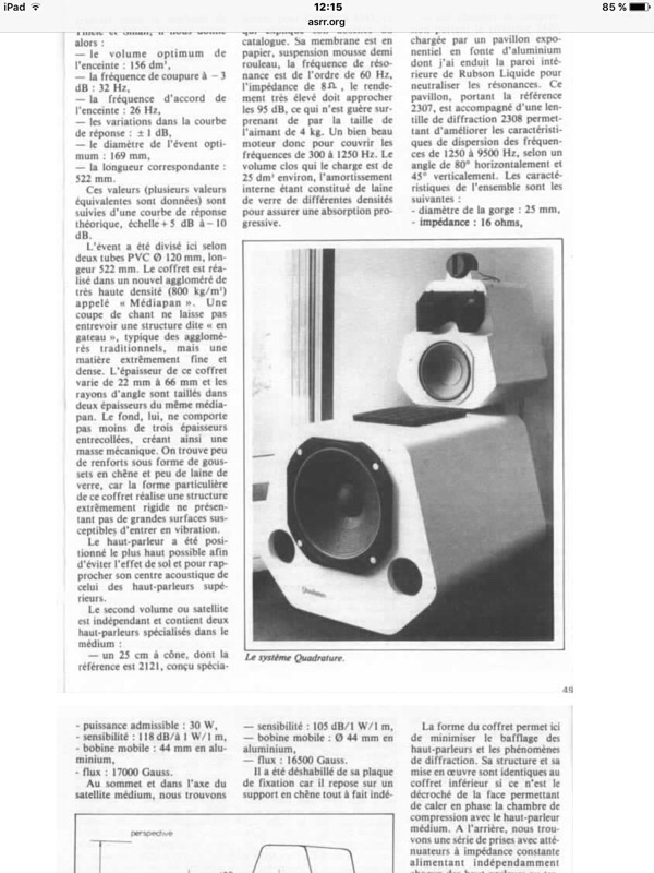

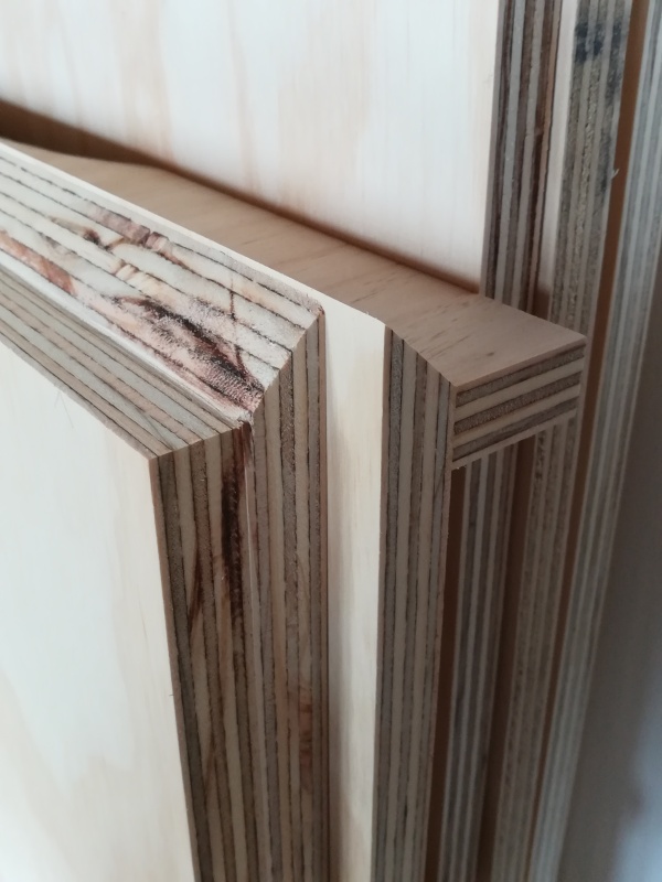

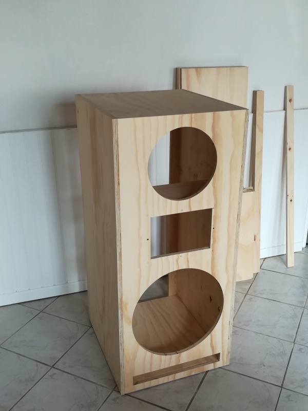

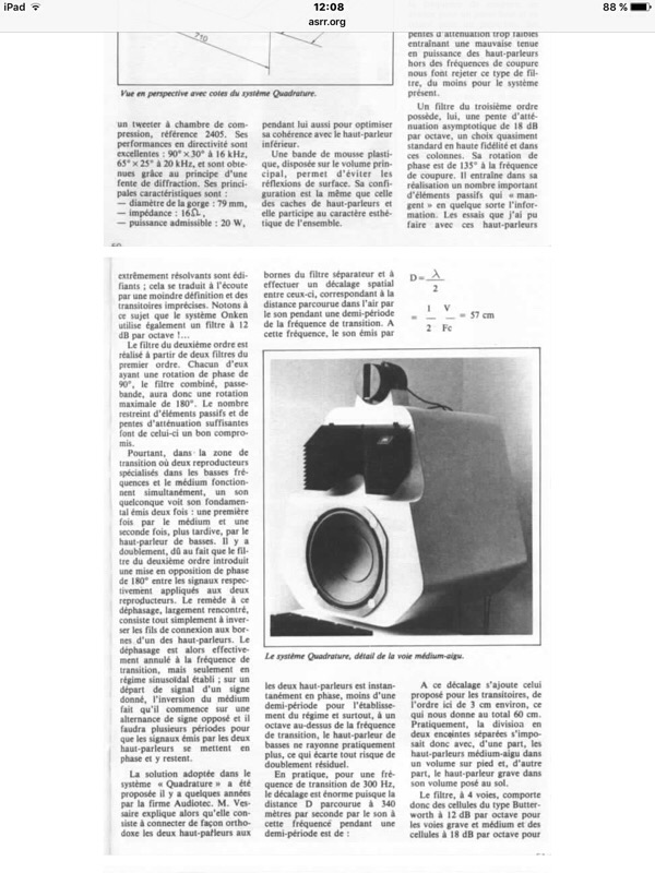

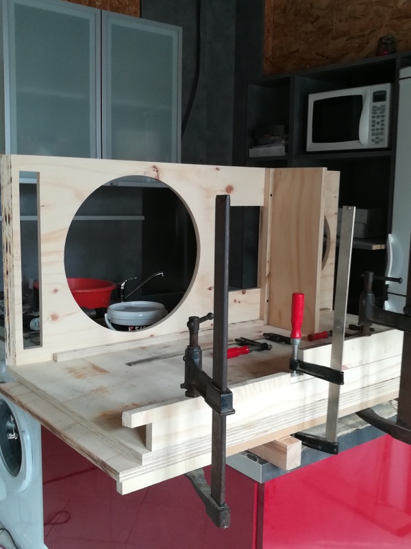

RE: Quoi de neuf en Monaco du Nord. - Bamboufou - 18/04/2017 sur la revue de l'audiophile n°20 de mai 1981, le caisson du systeme presenté est bien en avant du reste des autres hp. l'explication et le ca ul de se décalage en est donné dans l'article. http://www.asrr.org/biblioteca/Revue%20Audiophile/FICHIERS/20/ESTHETIQ/ESTHETIQ.html RE: Quoi de neuf en Monaco du Nord. - Bamboufou - 18/04/2017 RE: Quoi de neuf en Monaco du Nord. - Bamboufou - 18/04/2017 RE: Quoi de neuf en Monaco du Nord. - Dominique-Tanguy - 18/04/2017 Ça devait pas être optimal au niveau des impulsions et de la phase... Dominique T RE: Quoi de neuf en Monaco du Nord. - jys - 18/04/2017 "à l'époque", j'avais trouvé les arguments du concepteur peu réalistes. Après quelques essais et écoutes j'ai été convaincu: mauvais design...quant au look... RE: Quoi de neuf en Monaco du Nord. - Bamboufou - 23/05/2017 une nouvelle paire de GB L46 . RE: Quoi de neuf en Monaco du Nord. - Bamboufou - 23/05/2017 RE: Quoi de neuf en Monaco du Nord. - Bamboufou - 23/05/2017 RE: Quoi de neuf en Monaco du Nord. - jeanrichard - 23/05/2017 je suis curieux de connaitre le plumage car je trouve, Gilles,que le ramage en jette .... Cdlt Jean-Richard RE: Quoi de neuf en Monaco du Nord. - Bamboufou - 23/05/2017 heuuu, tu te demandes pas plutôt si le ramage vaut le plumage ^___^ . tu peux avoir un aperçu içi " http://www.ls3-5a-forum.com/phpBB3/viewtopic.php?f=21&t=19865&start=1260 " . |
