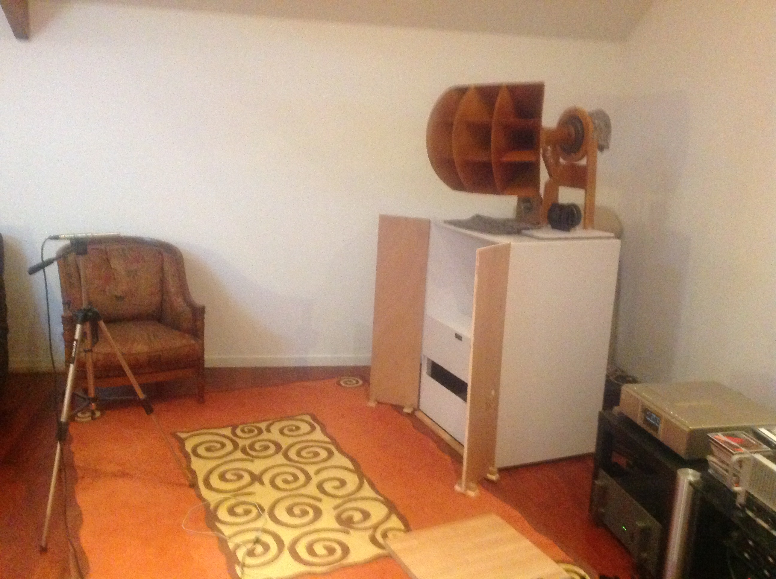

Bonsoir Dominique,
Oui c'est ben de toi dont je parlais.
J’ai vu le dessin de Tonipe et pense avoir compris ce qu'il voulais expliquer.....
Quand je parlais <de meme angle > Je voulais dire que tu avais garder le même rayon (courbure, expansion) de ton pavillon pour la continuité de tes ailes...
Tu aurais pu faire varier la forme de tes ailes en ouverture ou fermeture par rapport au rayon (courbure,expansion) du pavillon de tes caisses, ce qui aurait fait varier son angle (ouverture,fermeture) en sortie.( j'espère que je me fais bien comprendre)
En tout état de cause, je vais attendre tes essais du week- end prochain et ainsi connaitre ton verdict.

Pour les Vot c'est tres simple, une planche de chaque coté, je ne me souviens plus de la largeur, c'était d'ailleurs une option chez Altec, pas de raison de se prendre la tete, Dominique utilise des enceibtes différentes.
RE: Yamaha S6215HT-3 Speaker System - Altec vot - 03/01/2016
jeanphilippe a écrit :Pour les Vot c'est tres simple, une planche de chaque coté, je ne me souviens plus de la largeur, c'était d'ailleurs une option chez Altec, pas de raison de se prendre la tete, Dominique utilise des enceibtes différentes.
Oui, c'est ce que j'ai déjà sur mes VOT
Dominique utilise des enceintes différentes mais avec des pavillons.
J'aurais aimé voir si ce genre d'ailes pouvaient aussi être bénéfiques pour des VOT (Dominique T semble penser que oui...)
RE: Yamaha S6215HT-3 Speaker System - brunop - 04/01/2016
Salut ERIC,
Sur les VOT à la maison (celles de JHiraga)il y a deux ailes de chaque coté(35 cm)
Avec ou sans ,clairement avec.
Pus de tout en bas!
Bruno

RE: Yamaha S6215HT-3 Speaker System - Altec vot - 04/01/2016
brunop a écrit :Salut ERIC,
Bruno
Salut Bruno,
Pour ma part, les <ailes> que j'ai mises sur mes VOT ne font que 28 cm. Cette mesure, je l'avais trouvée sur un article de la RS (si mes souvenirs sont bons..)
Penses tu que cette différence (7 cm) soit importante, et que cela peut changer quelque chose sur le rendu final?
brunop a écrit :Avec ou sans ,clairement avec.
Pus de tout en bas!
Je pense que tu veux dire que sans les <ailes c'est moins bon dans le bas?
28 cm/35 cm ,je ne pense pas que l'on entendra une différence.
Pour la seconde remarque, lire: Plus de tout en bas.
Bruno

RE: Yamaha S6215HT-3 Speaker System - Altec vot - 05/01/2016
tonipe a écrit :Ce calcul avec une loi hyperbolique n'est pas un secret, je vous passerai un fichier avec la formule qui sera rentrée sans erreur, si vous le souhaitez.
Oui, je veux bien, que tu m'envoie ce fichier, cela m'avancerai beaucoup!
Maintenant comme tu le dis, il reste à trouver la bonnes longueur pour agrandir le,pavillon VOT ainsi que sa forme d'onde ?
J'ai déjà déplacer mes ailes pour les mettre dans le prolongement de mon pavillon des VOT en suivant, aussi prêt que possible, la,courbe du pavillon
Là, je dois dire, que il y a un réel progrès: l'image sonore est mieux positionnée, les instruments sont plus <vrais> avec un meilleur impact sonore, il y a plus de détails ou tout du moins on les entend avec plus de précision.....
RE: Yamaha S6215HT-3 Speaker System - Jean-Louis P - 05/01/2016
Altec, comme sur ta photo je vois que tu as du matériel de mesure en plus de tes oreilles (;-), peux tu à l'occasion comparer la config actuelle + en ajoutant une planche sur le dessus, ce qui permettrait de se rapprocher de l'expansion du pavillon en 3D ?
