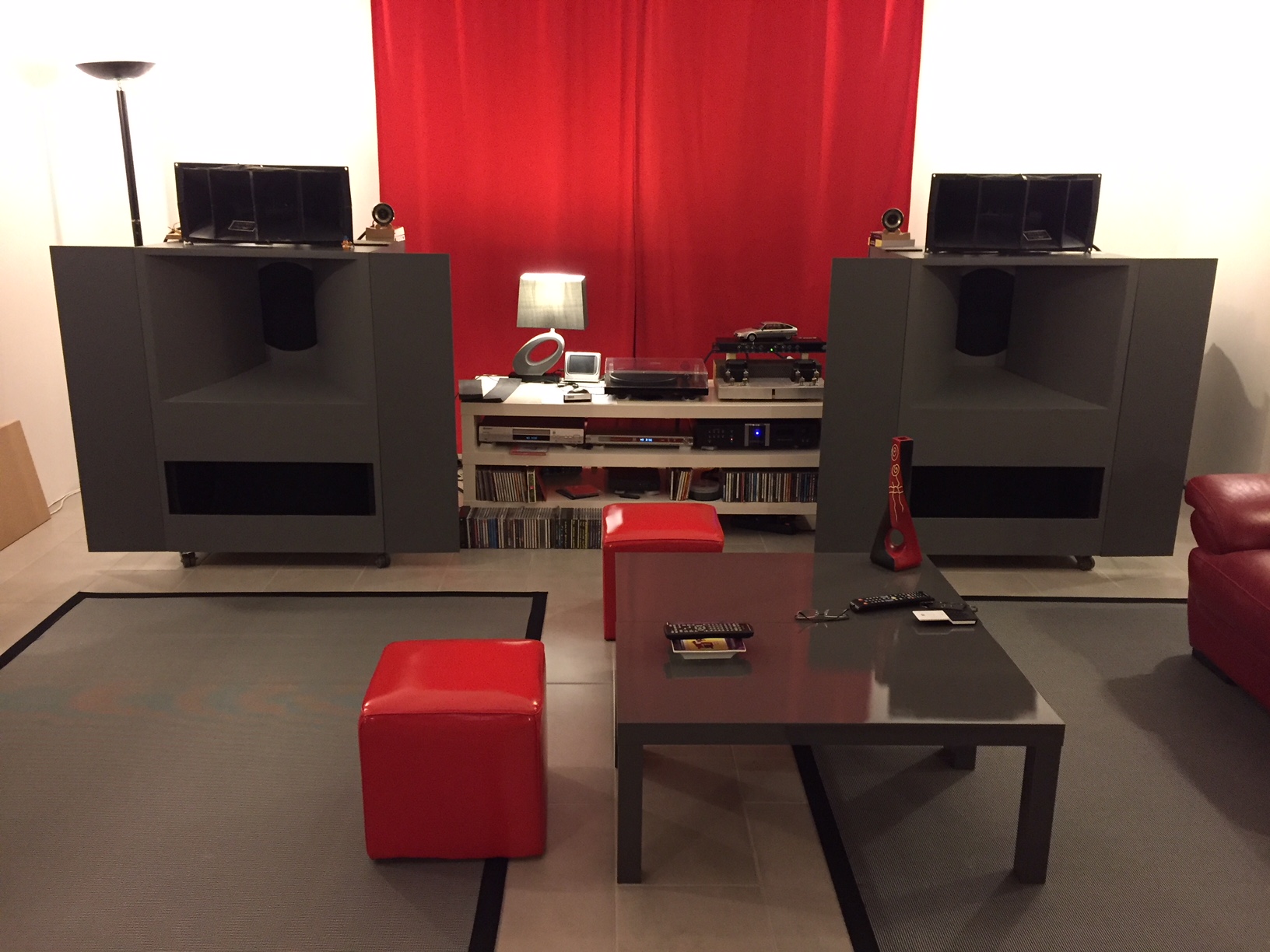

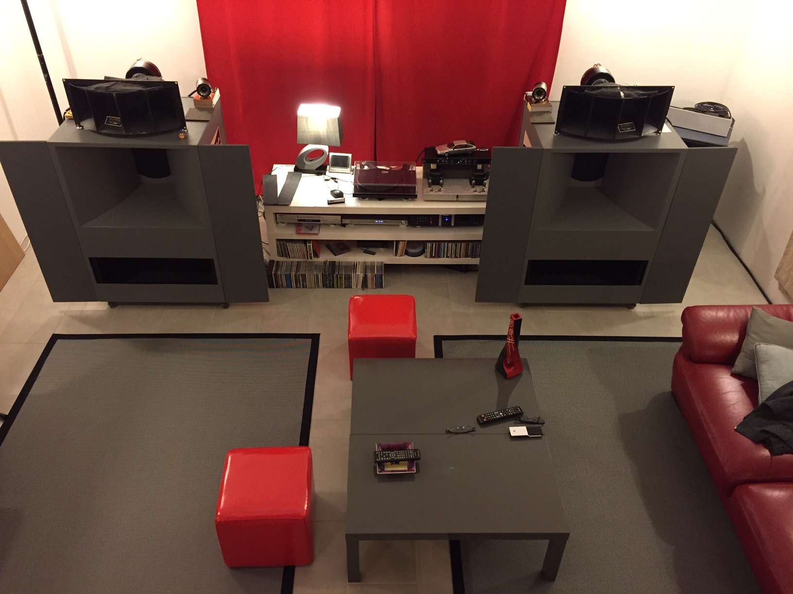

Bonjour, des petites nouvelles de Bretagne, possédant depuis toujours une paire d'ALTEC 802-D vert martelé, mais montée en membrane 8 ohms, j'ai commandé il ya plusieurs mois un kit alu 16 ohm chez GPA.
M'étant enfin décidé à les monter, j'ai voulu les écouter et faire une comparaison avec mes compressions actuelles les GPA 288-16H, j'ai donc remonté mes 511-B et branché les moteurs 1'; pour compenser la baisse de rendement je les ai branchés avant le circuit d'atténuation du filtre, soit à leur rendement maxi, j'ai pensé que cela serait bon car dans ma configuration je n'atténue mes 288 que de 3dB, et j'ai eu raison car l'équilibre est parfait.
A noter qu'il est très surprenant que je n'atténue mes compressions que de 3 Db, mais quand j'ai calculé et testé mes réseaux d'atténuation, j'en suis arrivé à cette valeur, j'en fut le premier surpris!
Quant au résultat, en écoute "soft" les différences sont vraiment ténues, les 2 modèles présentent la même musicalité, douceur tout en présentant la même vitalité et vitesse, quant aux différences elles se situent aux extrémités de leur bande passante, les petits moteurs fonctionnent mieux en haut, alors que les gros donnent plus de matière en bas, sur les voies et le grave, mais surtout, sur des morceaux plus "rock" avec grosse batterie caisse claire et percussions, l'énergie des 288 est nettement plus importante qu'avec les 802. Mais ces dernières possèdent vraiment d'énormes qualités pour qui veut monter un système performant musical et abordable.
Quelques images:

RE: ALTECMANIAC: ma vie, mon oeuvre - astrom - 28/10/2018
bonjour stephane,
sympa le retour, qui semble correspondre à ce qu'on lit souvent entre les differences de moteurs 1/1.4 pouces.
par contre as tu modifiié la fréquence de coupure ? l'as tu remontée ?
tes nouvelles acquisitions ? tais toi s'il te plait, je m'en mords les doigts...mais bon content pour toi, je sais qu'elles sont entre de bonnes mains...

salut Stéphane, c'est bien volontier que je passerais écouter cette nouvelle mouture !
je serais pris quelques jours a la mi Novembre mais pour le reste je suis dispo, on se tient au jus !
je ne suis pas étonné pour les un pouces , elles ont de la finesse, leur manquent peut être juste la matiere des 1,4 pouce sur le medium , et encore !
