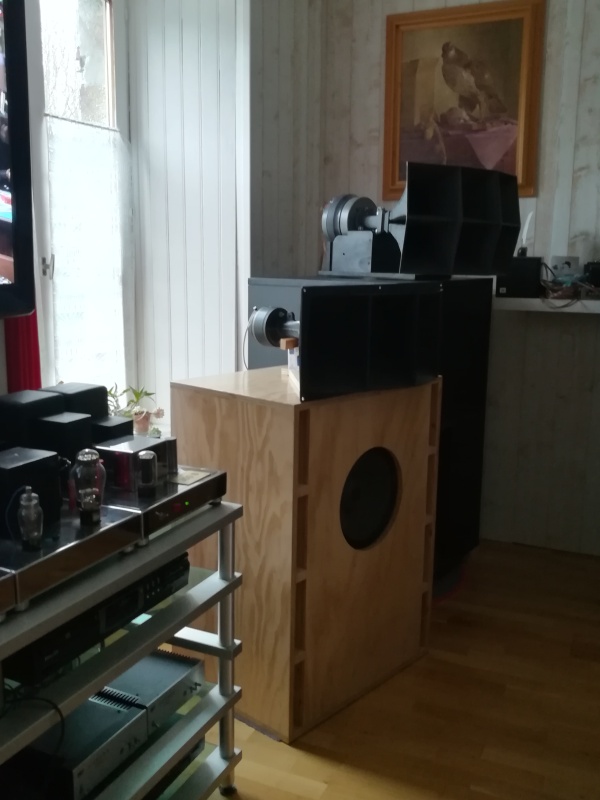

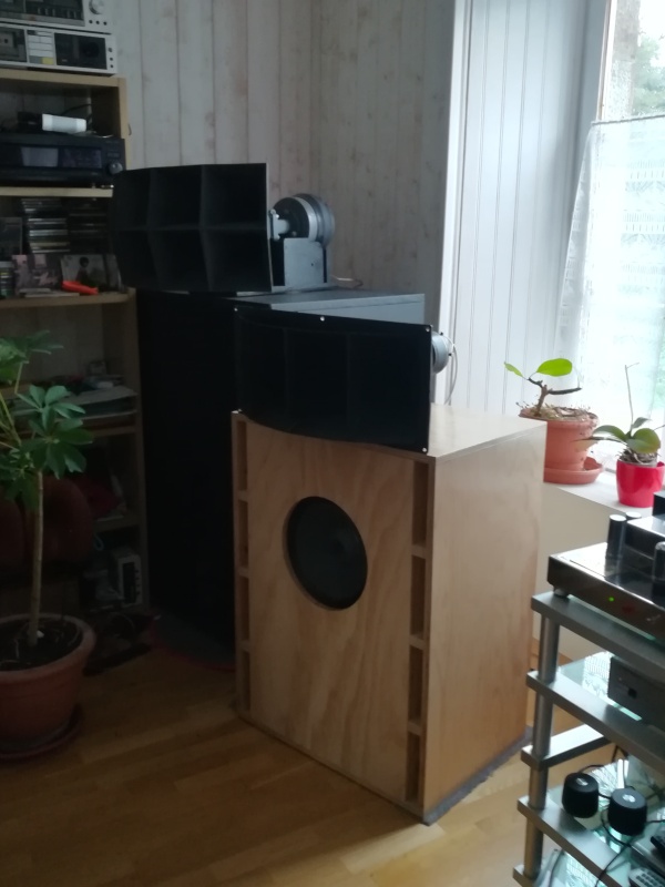

RE: Quoi de neuf en Monaco du Nord. - Sébastien - 22/03/2017 Bonjour Gilles, Je suis content de voir ces petites Onken fabriquées par tes soins. As-tu fait un traitement acoustique interne? De mon côté, j'avais remplacé le feutre de laine 12 mm par de la thibaude 12 mm avec la même densité que celui en laine, le tout avec rideau de feutre au 2/3, et ça fonctionnait super bien. Éventuellement, n'hésite-pas à jouer avec le blocage de certains évents laminaires pour peaufiner l'accord bass-reflex. Je crois que cela en vaut la peine. Sur le forum on trouve une discussion similaire, mais relative aux Onken 360L. Ça peut donner de bonnes indications. À+ Sébastien RE: Quoi de neuf en Monaco du Nord. - Bamboufou - 22/03/2017 salut Sébastien dis moi, tu n'as pas fait aussi des essais avec des coussins de ouate syntetique ? RE: Quoi de neuf en Monaco du Nord. - Sébastien - 22/03/2017 Ça c'était avec mes 416 French Connection, oreillers de polyester. Au niveau des petites Onken, j'ai seulement travaillé avec du feutre synthétique. Je n'avais pas eu le même problème de grave qu'avec les 416. Sébastien RE: Quoi de neuf en Monaco du Nord. - Bamboufou - 22/03/2017 je vais tester et garder le meilleur ! RE: Quoi de neuf en Monaco du Nord. - Bamboufou - 31/03/2017 Petite Onken en situation . monsieur Koïzumi a vraiment fait un travail remarquable, les resultat avec l'Altec 414 8B sont tout a fait conforme a ce qui est relaté dans la revue de l'Audiophile n° 25 . le mariage avec le 511 donne un systeme tres peu directif. RE: Quoi de neuf en Monaco du Nord. - Bamboufou - 31/03/2017 RE: Quoi de neuf en Monaco du Nord. - Bamboufou - 06/04/2017 Bonjour a tous . je cherche de la documention sur les ONKEN SUPER HARMO. j'ai déjà vu quelques documents du net, mais il n'y a pas grand chose. RE: Quoi de neuf en Monaco du Nord. - Sébastien - 06/04/2017 Un projet n'attend pas l'autre! N'y avait-il pas un article que quelqu'un avait publié à ce sujet sur le forum? Sinon, je regarderai ça dans mes archives à la maison ce soir (pas encore le soir ici.............). Sébastien RE: Quoi de neuf en Monaco du Nord. - Sébastien - 06/04/2017 Il y a un "plan" ici: https://forums.melaudia.net/showthread.php?tid=2948&pid=21938#pid21938 Et l'article ci-dessous dans la même discussion. À+ Sébastien RE: Quoi de neuf en Monaco du Nord. - Bamboufou - 06/04/2017 merci Sébastien, je connais déjà ce qui a été publié ici. je cherche justement de nouveaux documents, au cas ou ils existent ^__^ . |
