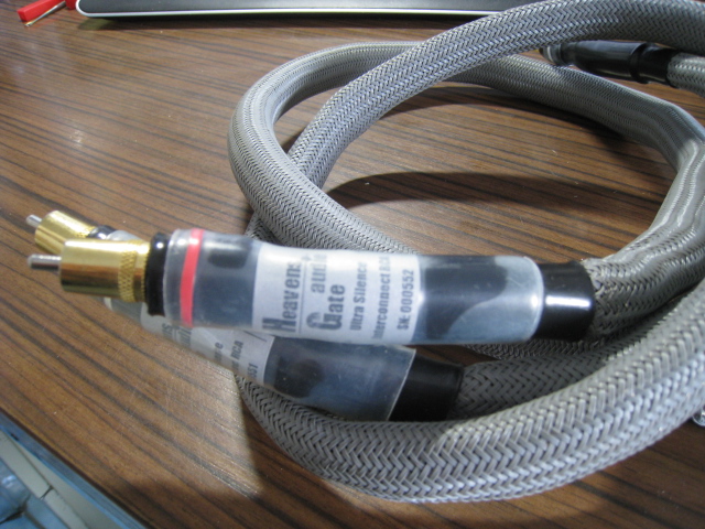

Il ne s'agit ni de câble ni de connecteurs mais de simples contacts, pression de contact aléatoire, oxydation etc..
Et les embases sont autant concernées que les connecteurs du câble.
La RCA est vraiment un connecteur merdique, dont les bagues extérieures et intérieures s'évasent, surtout su on y branche un câble audiophile gros comme un tuyau d'arrosage, comme celui ci :
L'utilisateur a été obligé de remplacer ses embases RCA
Je cherche plutôt la cause du dysfonctionnement, les idées toutes faites ne suffisent pas.
Comme l'a écrit Nasrhorn, l'idéal est la connexion soudée, que j'emploie abondamment d'ailleurs.
Sur un câble audio il y a une connexion à chaque extrémité, c'est une de trop, et la remplacer par une soudure réduit déjà les problèmes de moitié.
cdt,
Gérard

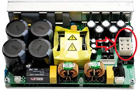

Ci dessous 2 exemples de contact de m---e
Tous mes contacts d'antenne ont été remplacé par des BNC, et pour les autre le plus souvent possible des soudures.
