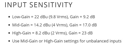

RE: Ampli classe D - pvrx - 24/12/2019
Les sensibilités d'entrée disponibles sur le AHB2 :
C'est utilisable en configuration domestique comme professionnelle.
