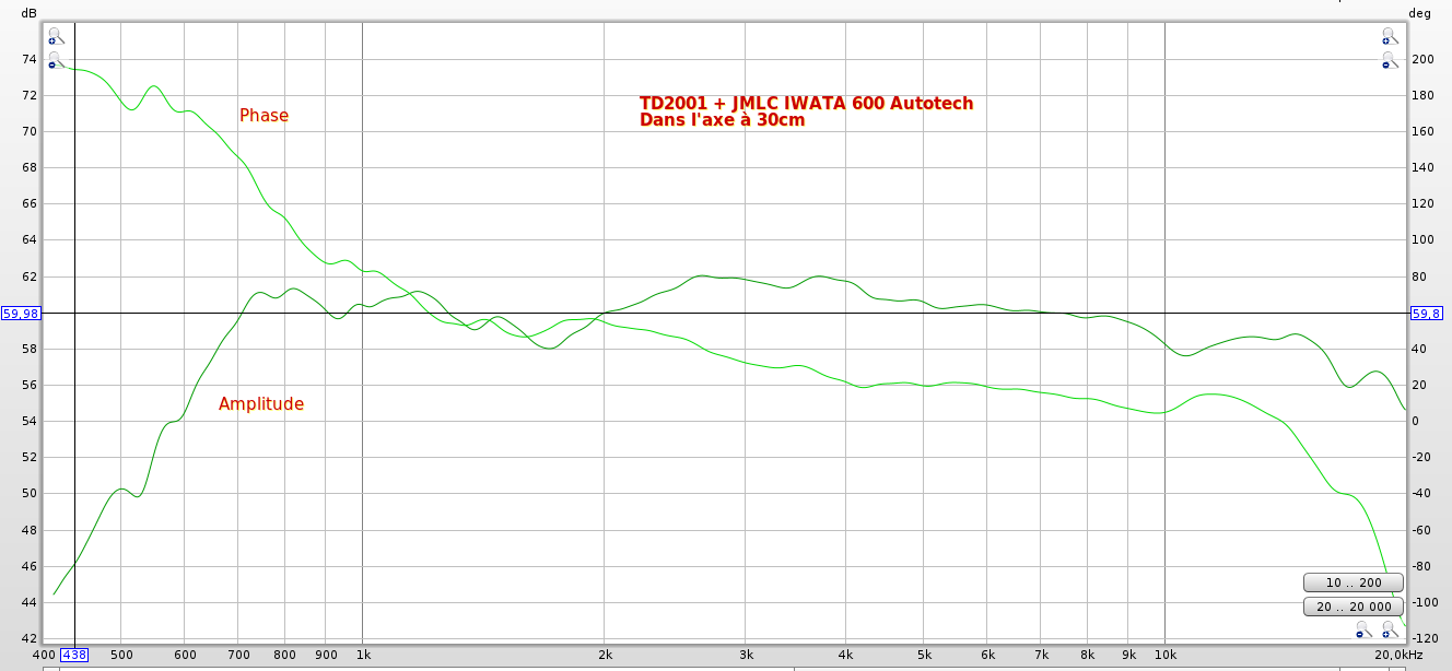

RE: monolith 3 voies - HaH - 11/05/2020
J'ai retrouvé des mesures de mes TAD 2001 + MA 600, j'ai modifié l'échelle et je me permets de joindre ces mesures sur cet ensemble:
RE: monolith 3 voies - jsilvestre - 11/05/2020
HaH a écrit :Bonjour,
Bonjour Dom,
merci pour ces mesures qui montrent bien qu'il y a un problème avec les miennes!
Je vais les refaire plus sérieusement.

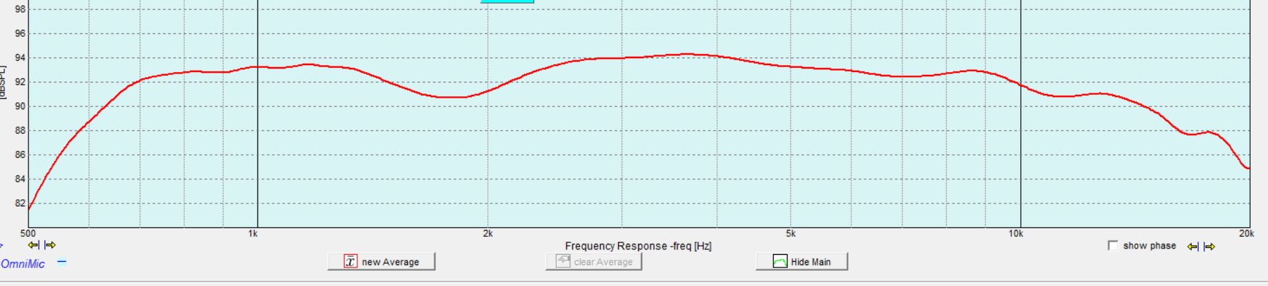

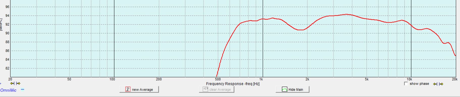

RE: monolith 3 voies - jsilvestre - 21/06/2020
j'ai refait une mesure un peu plus sérieusement et les résultats sont bien meilleurs, comparables aux mesures de HaH:
A l'écoute je préfère toujours l'aigu du Fostex et le medium rendu par l'Altec 288 me plaît bien. Du coup je ne suis pas sûr d'ajouter une 4ème voie. Peut être un jour plus tard...

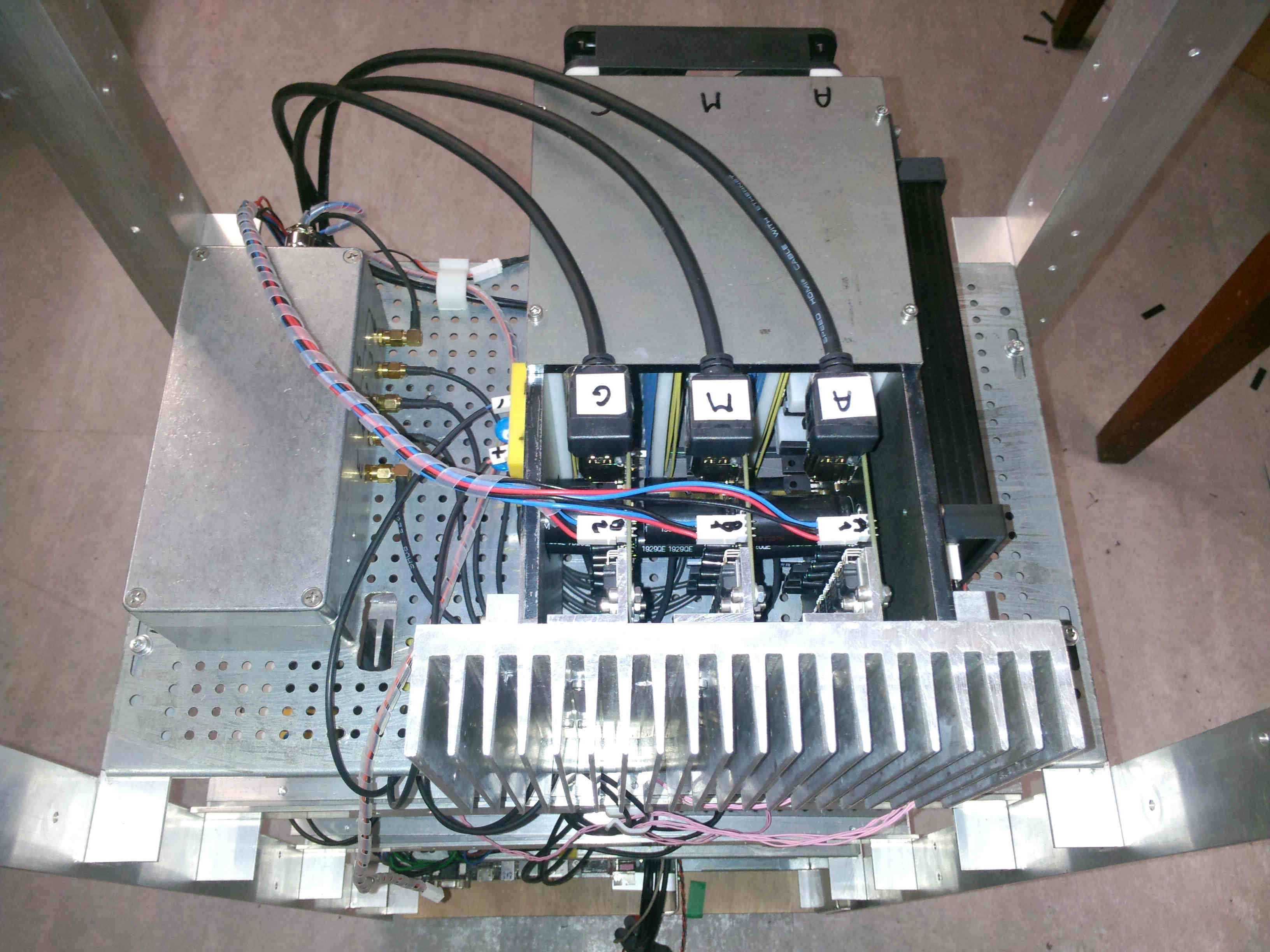

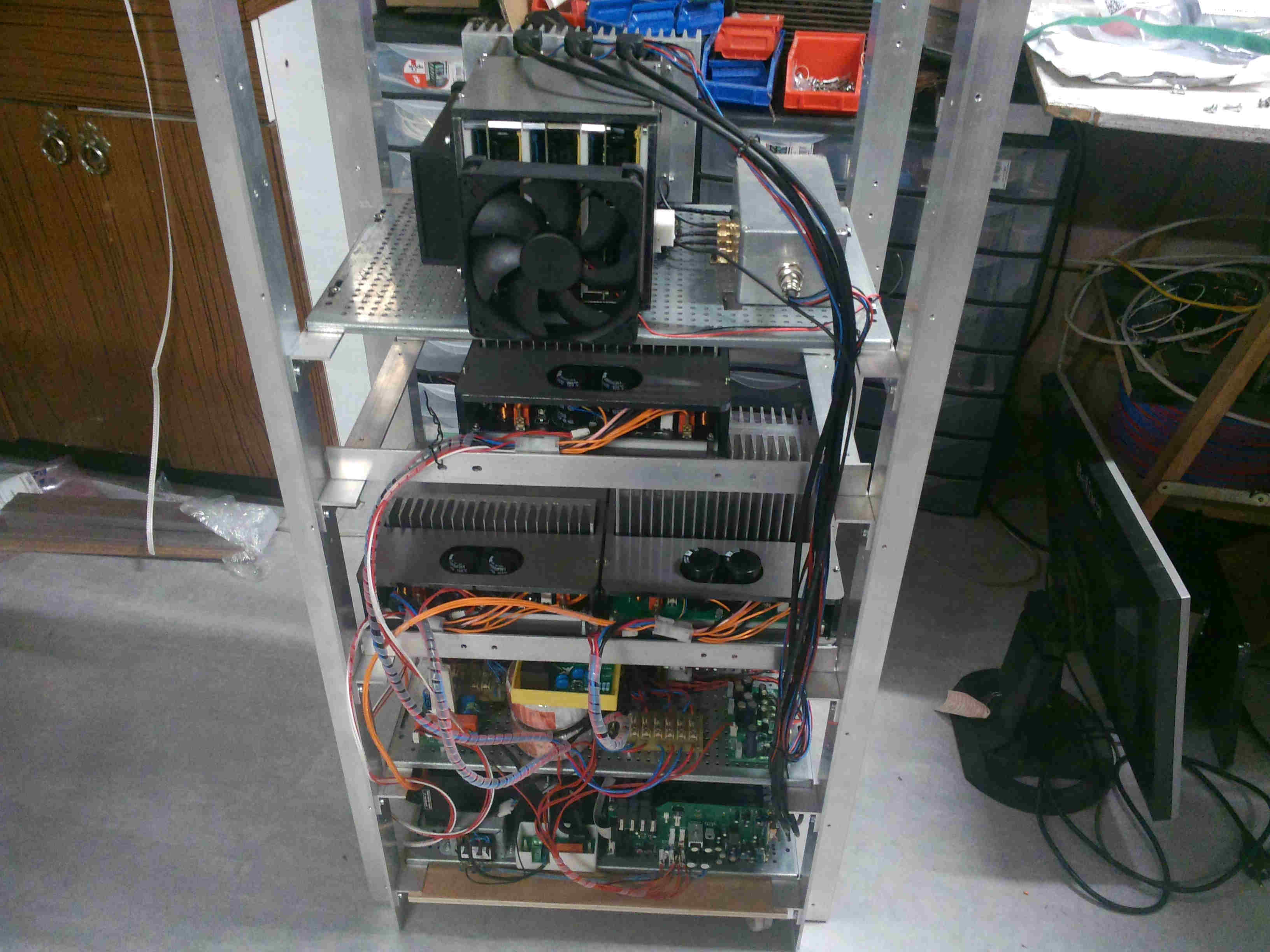

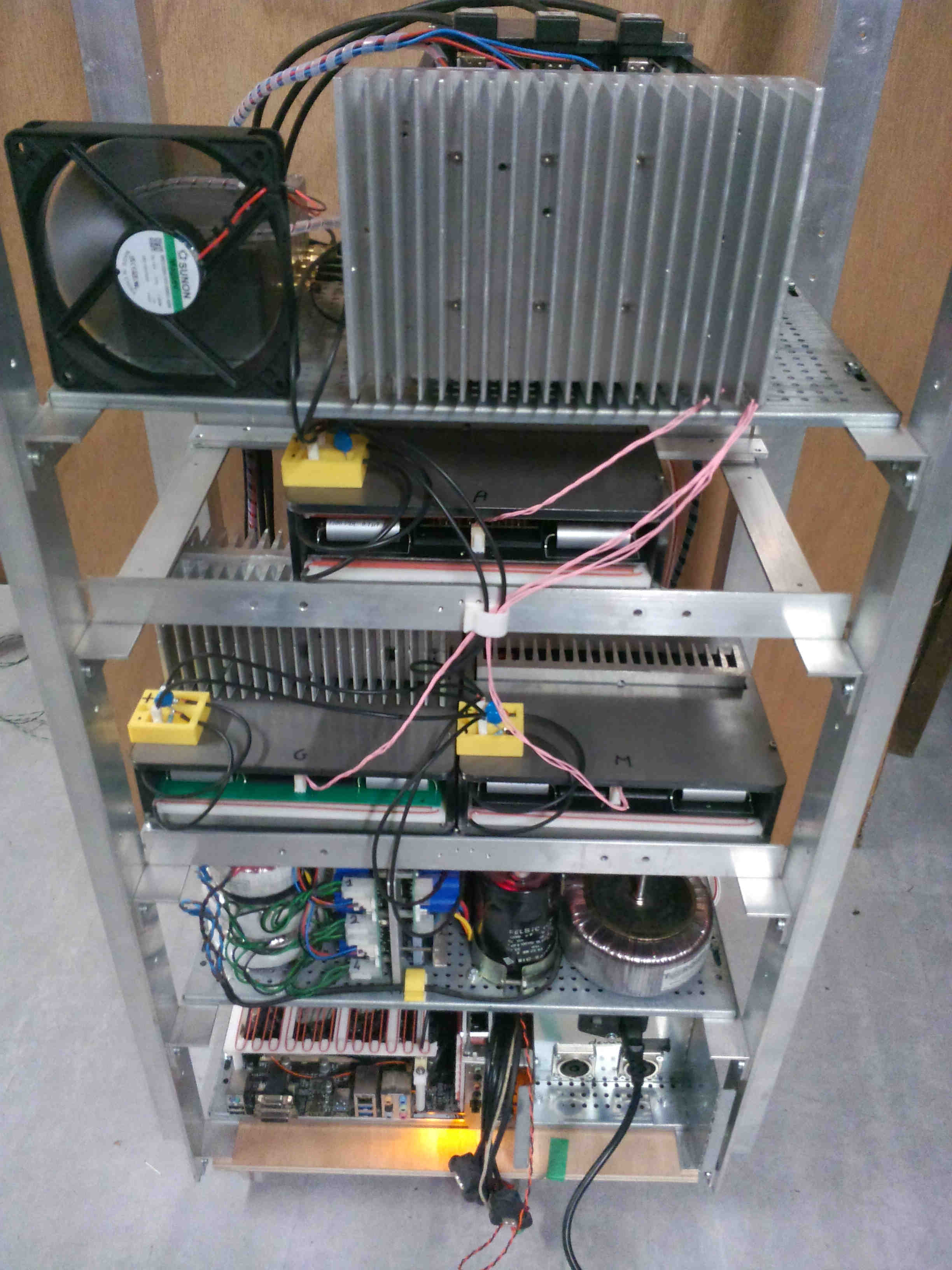

RE: monolith 3 voies - jsilvestre - 13/08/2022

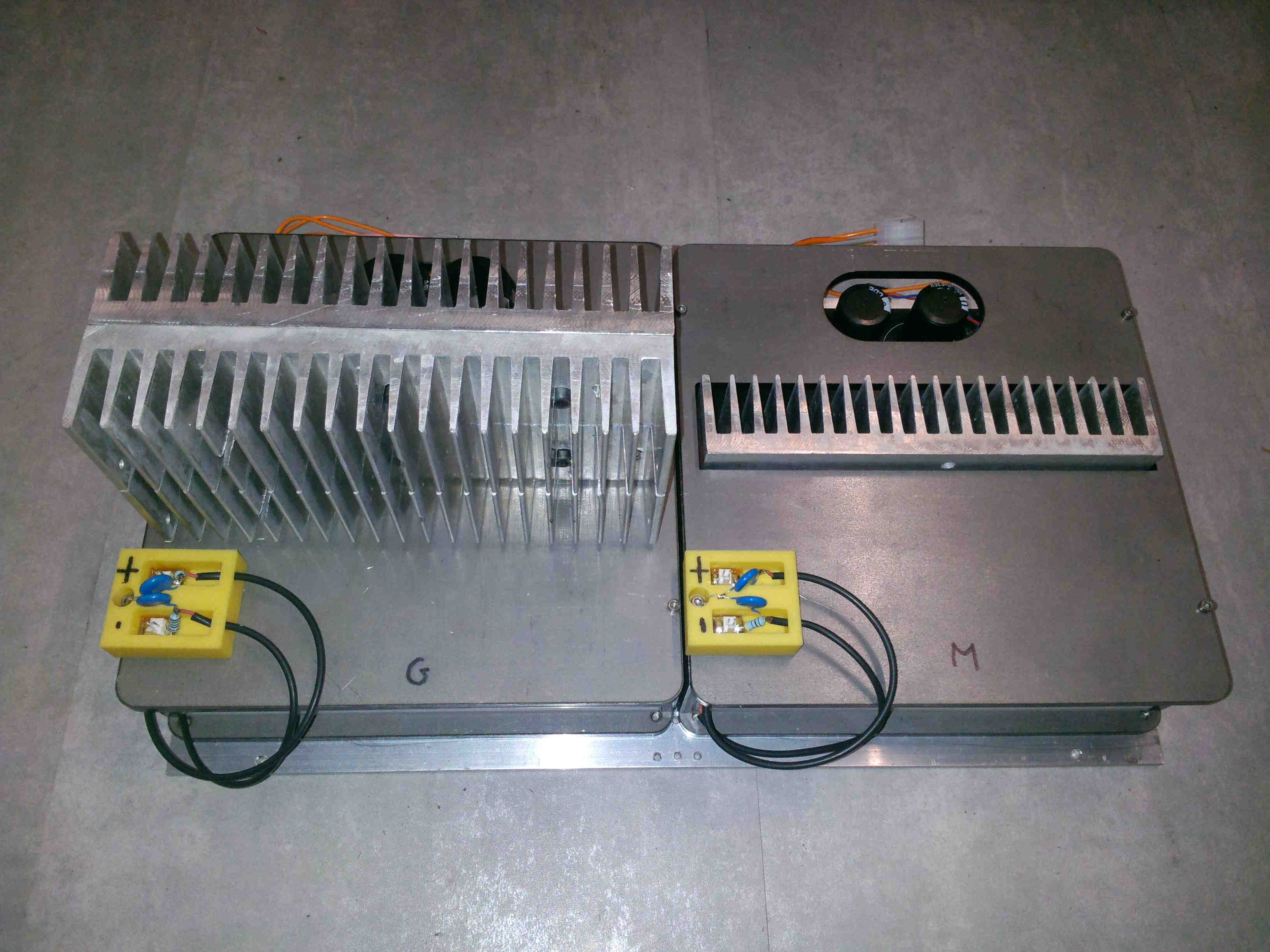

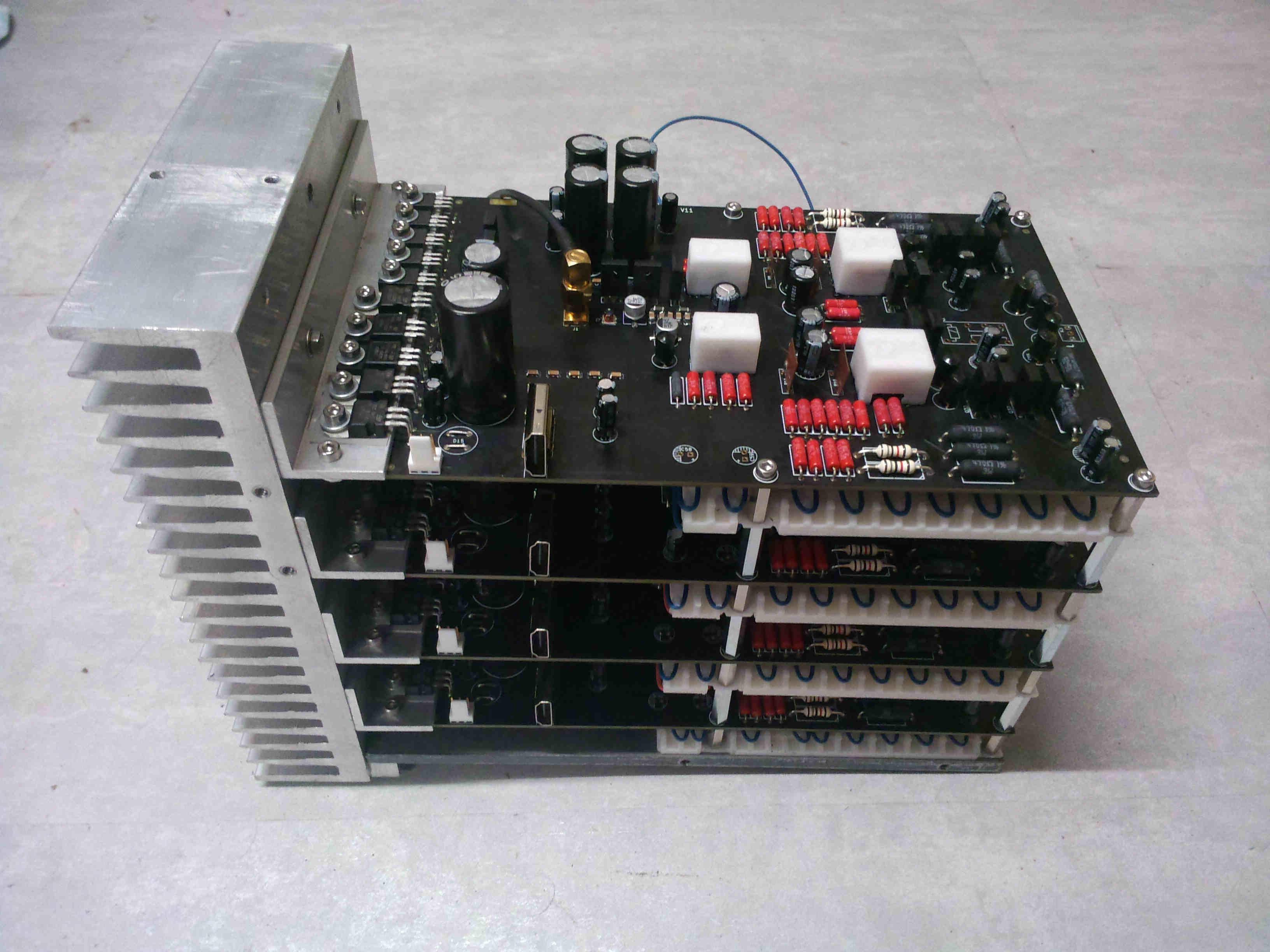

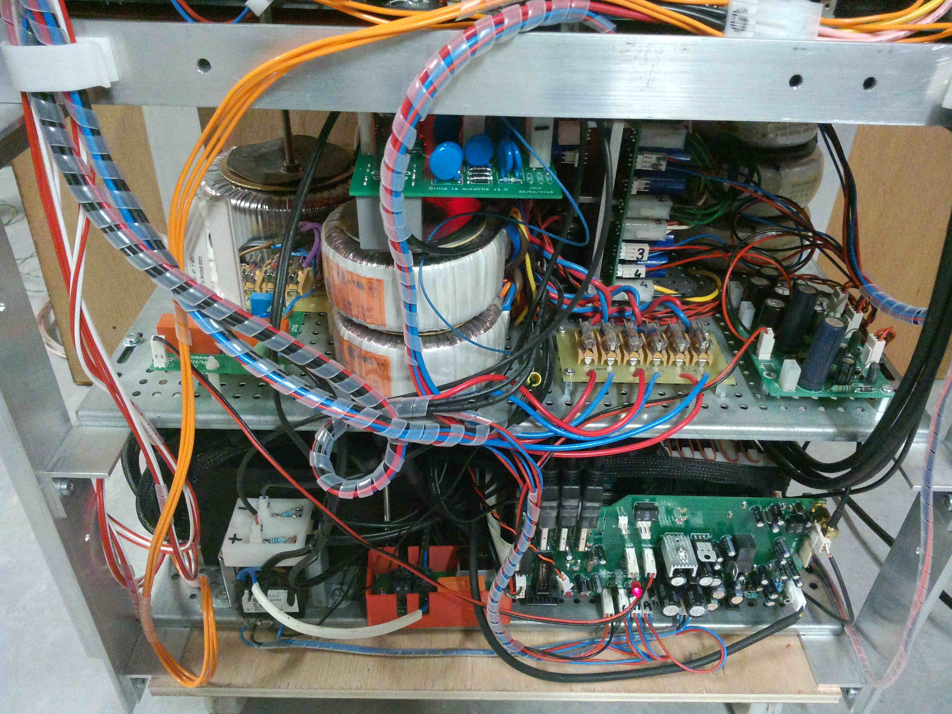

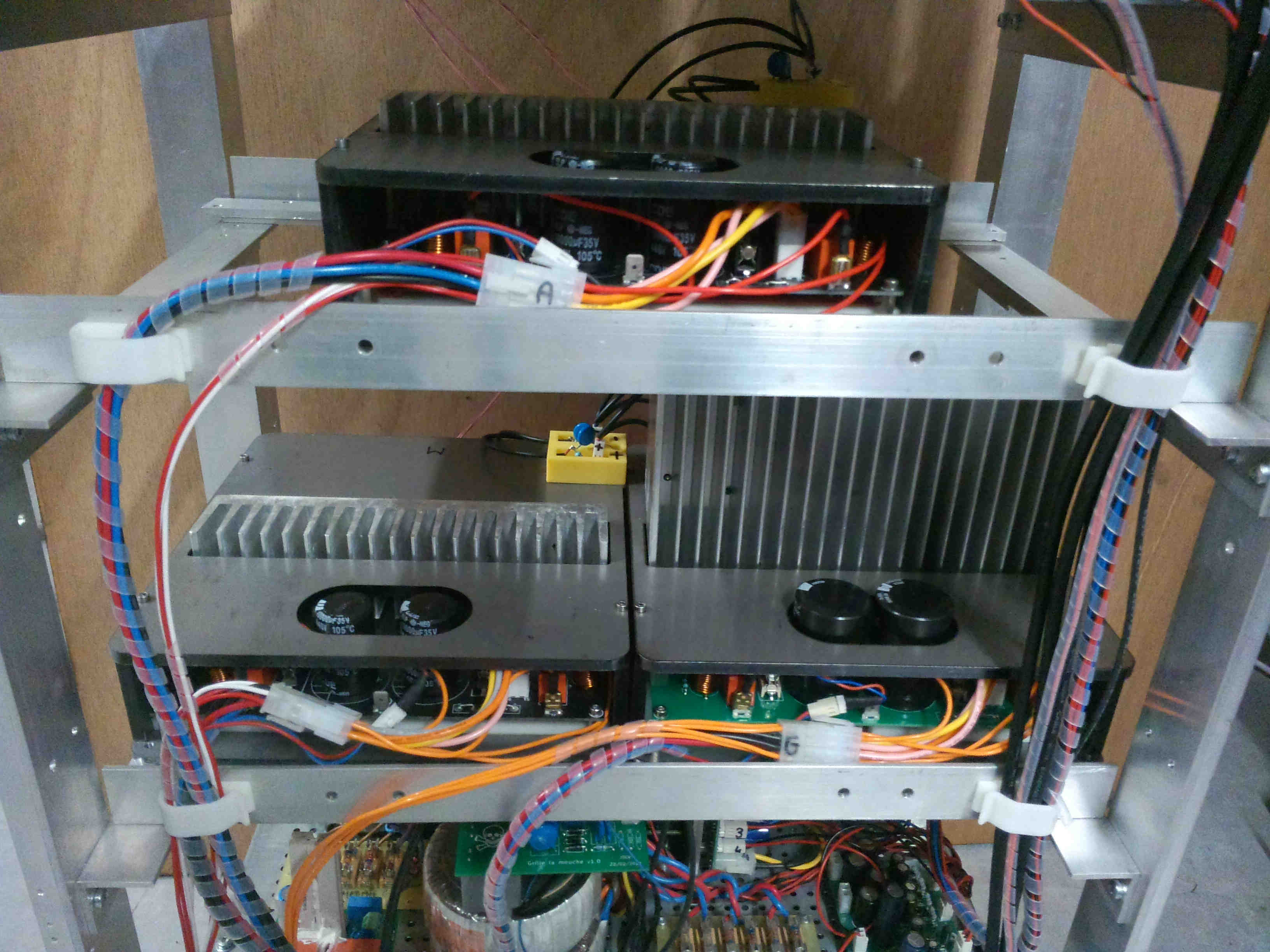

2 ans déjà et 2 ans d'évolutions et d'améliorations. Le temps est venu de mettre à jour les monoliths présentés dans ce fil avec les dernières moutures des dacs et amplis.
Peu de changements dans les deux premiers étages, l'informatique et les alimentations. Par contre de la version première seuls ont étés conservés les radiateurs des amplis, tout le reste a été changé.
Les dacs et amplis sont sensiblement identiques à ceux présentés ici : https://forums.melaudia.net/showthread.php?tid=6559&pid=144807#pid144807 et ici : https://forums.melaudia.net/showthread.php?tid=6559&pid=144837#pid144837 avec toutefois quelques améliorations dans la construction :
Un assemblage de 4 dacs:
Un assemblage de 2 amplis 100 Watts pour le grave et quelques 4 watts pour le médium:
L'étage des DACS avec un assemblage de 3 dacs, l'horloge a très faible bruit de phase et le boîtier des amplis de répartition de l'horloge vers les 3 dacs et la synchro vers la carte son. L'horloge a grandement évolué depuis la première mouture basée sur une horloge OCXO du commerce. Celle ci a été développée spécifiquement pour l'audio, elle est largement plus performante et sa fréquence est enfin un multiple de 44.1KHz ce qui simplifie la vie du coté des logiciels.
Les amplis :
Les alimentations et la carte de gestion interface entre l’informatique et l'électronique :
A suivre...
joël
