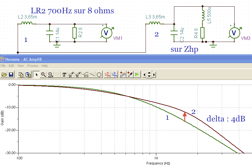

RE: 416 French connection: filtrage - jimbee - 20/07/2016
Sébastien a écrit :J'en comprends que ce type de circuit sert lorsque que la fréquence de coupure est dans une zone où l'impédance est différente de l'impédance nominale du HP en question.
Oui et non, un exemple:
Un LR2 à 700 Hz est calculé pour 8 Ohms.
L'influence de la self du hp de 0,5 mH est considérée négligeable, l'impédance hp ne dépasse 10 Ohms qu'autour de 2 kHz
(à comparer avec tes mesures de Z du 416.)
-->La différence d'affaiblissement entre courbe attendue et réelle atteint 4dB sur 2/3 oct.
Merci Jimbee. Il faut donc regarder les choses dans leur globalité et voir ce qui se passe après fc.

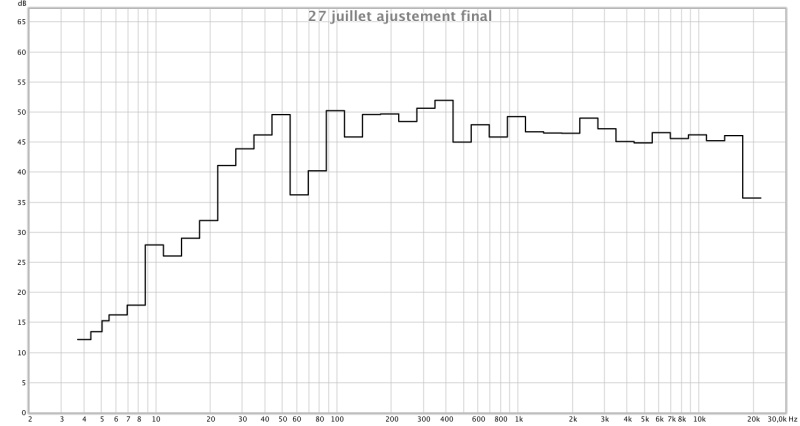

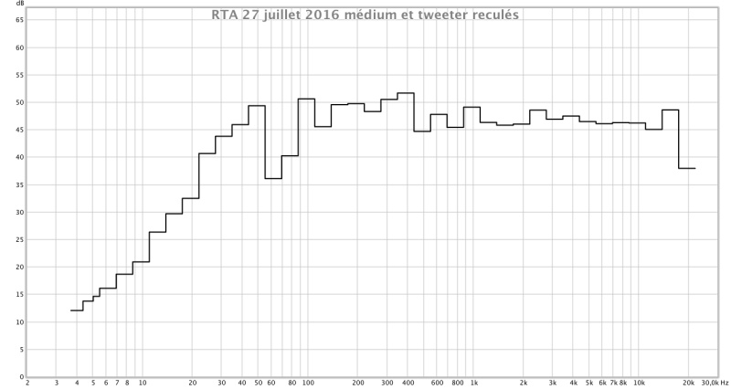

Aujourd'hui, je me suis amusé sur trois fronts: 1) l'ajustement de l'atténuation de mon tweeter; 2) le positionnement des tweeter et médium pour une réponse la plus linéaire à la position d'écoute et 3) un survol avec générateur de fréquence pour entendre et mesurer précisément ce qui se passe dans l'important trou vers 60 Hz.
En reculant les deux voies médium et aigu, sans atténuation du tweeter, j'obtiens ceci:
À l'écoute, on sent trop la présence des hautes fréquences, surtout sur les voix. Cela génère des "parasites fréquentiels" qui font perdre du réalisme au rendu.
Une fois le tweeter atténué de 3 dB, j'arrive à cela:
Et les duretés sur les voix ont disparu.
En reculant tweeter et médium, la réponse est plus linéaire, mais cela se fait dans ce cas-ci au détriment du calage temporel.
Ce qui me vient en tête pour la suite des travaux serait d'essayer de moins atténuer ma voie médium de 1 ou 2 dB.
Enfin, concernant le trou vers 60 Hz, il se présente bel est bien de 64 à 67 Hz, mais je ne suis pas sûr que je l'entendrais en plein écoute musicale.
Voilà pour aujourd'hui,

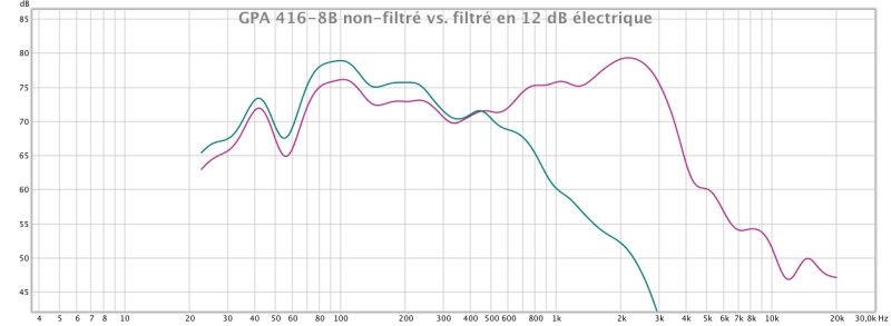

RE: 416 French connection: filtrage - Sébastien - 25/08/2016
Suite à de récentes interventions de Dom-T, Greg et compagnie sur une autre fil, cela m'a donné le goût d'en apprendre davantage au sujet de l'incidence électrique du filtrage et celle acoustique. J'ai donc ressorti des mesures prises cet été lors du travail de mon nouvel ensemble.
Il y a une petite différence de niveau entre ces deux mesures, mais l'essentiel est compréhensible:
Ai-je raison de dire que dans le cas de mon haut-parleur de grave, on remarque un filtrage électrique d'environ 12 dB/oct. qui se déploie de 500 Hz à 1kHz?
Si je comprends bien, le filtre acoustique débute plutôt vers 2k2Hz et présente une perte d'environ 18 dB/oct. et n'a pas trop d'incidence dans l'intégration de ce HP?
Éventuellement, je regarderai du côté des mesures de l'ensemble pavillon/compression médium pour voir ce qu'il en retourne. J'imagine qu'à ce niveau, l'addition des deux filtres est plus influente.
Bonne journée,
RE: 416 French connection: filtrage - Greg Lagarrigue - 25/08/2016
Bonjour Sébastien.
Il y a en effet un décalage entre les 2 courbes, perso je me serais "fendu" de 2 mesures réalisées dans les mêmes conditions.
Quoi qu'il en soit :
on voit une coupure électrique (-3dB) aux environs de 400 Hz (coupure pas "nette").
Par la suite, une pente globale de -17.5 dB (prise entre 500 et 2000) pour une pente montante d'environ 7 dB du haut parleur non filtré sur la même plage. L'écart d'environ 24 db sur 2 octaves correspond bien a un filtrage en amont du haut parleur de 12 dB/octave.
A l'arrivée, l'ensemble présente une pente d'atténuation d'environ 8-9 dB / octave.
La courbe de réponse du Haut parleur chutant après 2 kHz ne change plus grand chose, on est déjà à env -20 dB.
