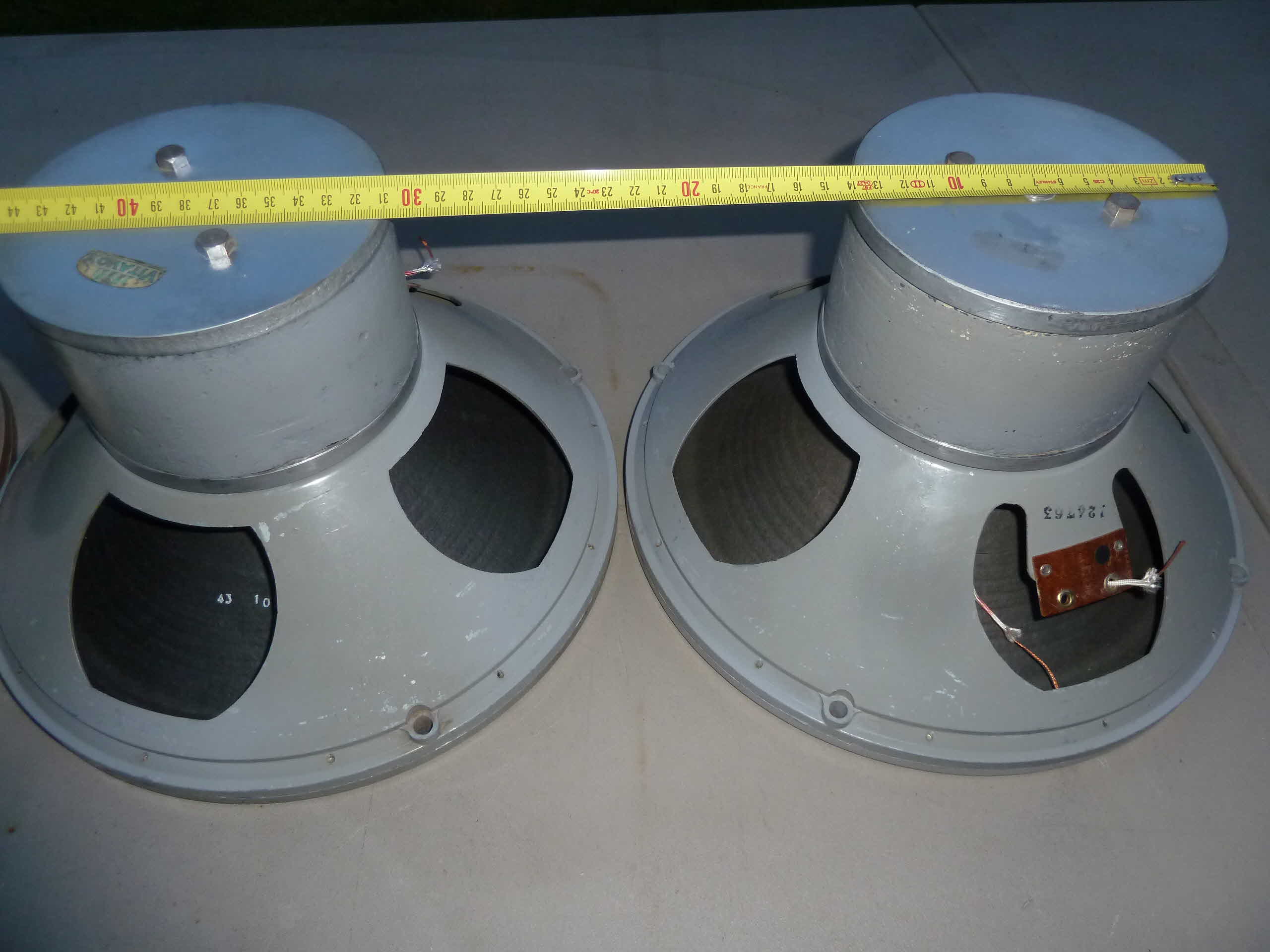

RE: Quel HP medium à cône pour bande 300 à 3000 hz - roger - 19/03/2016
Bonsoir David
Un HP 12 pouces Vitavox pourrait très bien convenir.
Ce HP possède une membrane très légère , un énorme aimant alnico
Pour bien s'accorder avec le Heil, il faut un HP ayant une réponse très rapide.
La suspension du spider est bakélite .
Ci joint une photo du Vitavox
un autre HP 30 cm conviendrait également , un 30 cm CELESTION ( mais celui ci nécessite être employé en actif.
Bien à vous
roger
