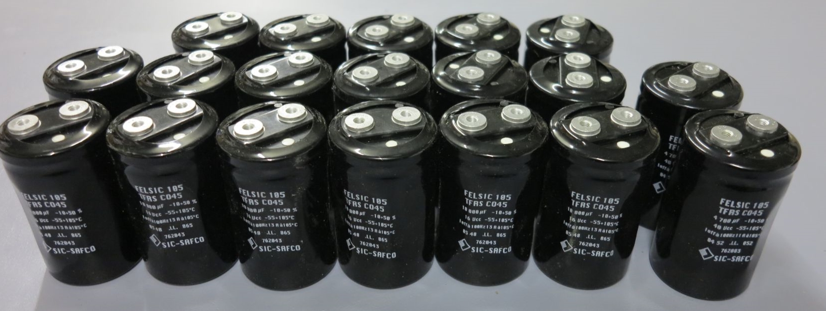

Pour la référence des condensateurs BHC (Philips) C 114 pour les TFRS,
C 154 pour les FRS., ci-joint photo des TFRS (C 114). Le dernier ''monstre ''
que j'avais fabriqué avait 2 C 154 (22000µf/40V) en préfiltrage , 6 C 154
(67000µf/25V) en filtrage.
A+ Dominique.

Juste pour te préciser la référence de mes condensateurs : 10 000 uF Felsic 105 TRFS CO45
Je n'en utilise que deux (soit un par rail d'alimentation) pour alimenter 2 modules 8W Le Monstre.
Bom de mon alimentation :
- Transfo torique 2x12V, 120VA
- 2 ponts de 4 diodes basiques 10A (un par rail).
- 2 condensateurs de 4 700 uF entre le pont de diodes et le régulateur (un par rail).
- 2 régulateurs LT1083-CP 12 (un par rail)
- 2 condensateurs tantale solide 20 uF après les régulateurs (un par rail).
- 2 condensateur TFRS 10 000 uF après les régulateurs (un par rail).
Comme prévu, hier, réécoute comparée de ce 8W Le Monstre équipé de condensateurs TFRS vs le 8W Le Monstre alimenté selon le schéma de la LDA écouté par certains à Ablon-sur-Seine.
De l'avis des auditeurs Patriceb et William que je rejoins, mon ampli avec ses TRFS a rattrapé et même dépassé son concurrent en terme de rendu et de tenue du grave et de la scène sonore. Les voix sont aussi devenues très douces, présentes et charnelles (bon, c'est pas difficile avec Patricia BarberShy).
L'amélioration la plus spectaculaire se situe au niveau du grave qui semble descendre plus bas et est mieux articulé.
Nous avons tenté l'adjonction d'un caisson Magnat Omega 380 de Patriceb et nous n'avons jamais obtenu un résultat probant. Le grave ne gagnait pas en profondeur et devenait confus et boomy...
- On peut conclure que l'adjonction de condensateurs TFRS (des vrais) apporte une amélioration bien réelle et bien perceptible. On pourrait aussi en déduire qu'à l'époque de la LDA, les condensateurs TRFS n'existaient pas ou n'étaient pas accessibles et que certains concepteurs, ayant bien compris l'intérêt de cette technologie ou caractéristique TFRS, ont essayé de la contourner en lui substituant des millions de uF à tours de bras.
