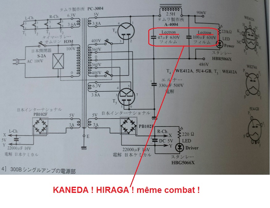

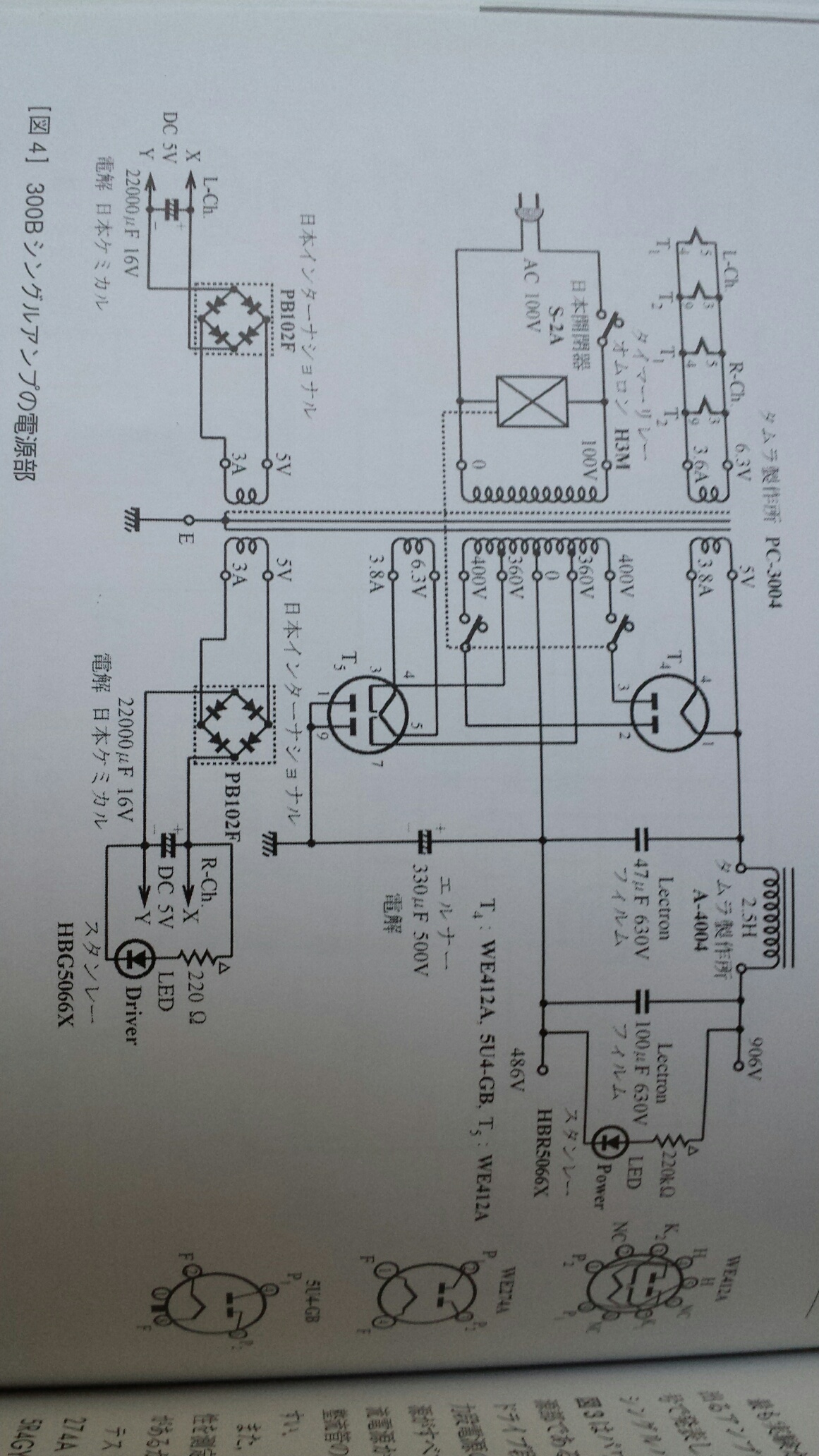

Voici l'alim du 300B, pour répondre à Tron_ic :
Visiblement, dans le cahier des charges il y avait la réutilisation d'un transfo d'alim pour 300B "normal".
Jérôme

Pour les filaments, oui, il semble que le 5V/3A soit un enroulement ''typique'' repris en DC.
Pour la HT, je note que le montage à double valve est assez malin pour obtenir deux HT sur la base d'un seul secondaire double à prise... jusqu'à 900V pour la 300B en liaison directe.
Pour répondre à d'autres contributions, évidemment que KANEDA n'allait pas proposer un schéma à liaison RC ou transformateur alors qu'il travaille depuis 40 ans sur les amplis ''DC''. Le 300B ou 211 ainsi monté est ambitieux, mais nul doute qu'il sonne extrêmement bien.... idéalement, il faudrait se faire traduire les derniers paragraphes de l'article pour connaître son sentiment personnel...

jerome a écrit :Voici l'alim du 300B, pour répondre à Tron_ic :
Je te remercie ! Note que si c’est bien celle là (il semblerait que oui) je m’interroge et je souhaite faire quelques commentaires :
A première vue il semblerais que c’est l’alimentation pour les deux canaux ? Si tel était le cas, je trouve vraiment très moyen, pour ne pas dire autre chose ! Il n'y à pas découplage G/D du B+ ??? Sad
On alimente la cathode des 300B essence même du SE à partir d’un enroulement 5Vac prélevé directement sur le condensateur de lissage ??? On ne peut hélas faire pire ! Sad Sad
Accessoirement et même si la HT monte différemment sur les 2 valves, je note qu’il n’y à pas de temporisation, ni même un fusible HT ?? Sad
Julien a écrit :...évidemment que KANEDA n'allait pas proposer un schéma à liaison RC ou transformateur alors qu'il travaille depuis 40 ans sur les amplis ''DC''. Le 300B ou 211 ainsi monté est ambitieux,
C’est vrai mais je rappelle que Kanéda San travaille principalement avec des semi-conducteurs et ça change notablement quand on passe aux tubes à vide ! Perso, je vois pas trop l'intérêt avec des tubes et un TRS !
Julien a écrit :mais nul doute qu'il sonne extrêmement bien....
Peut-être bien, mais tout dépend de ce que veux dire pour toi sonner " extrêmement bien " ?Wink
