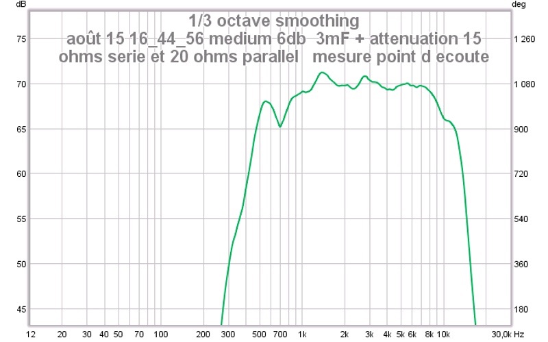

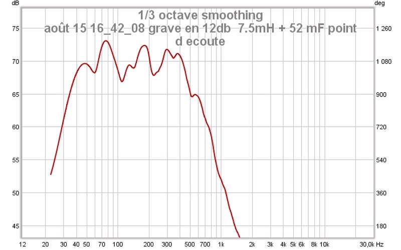

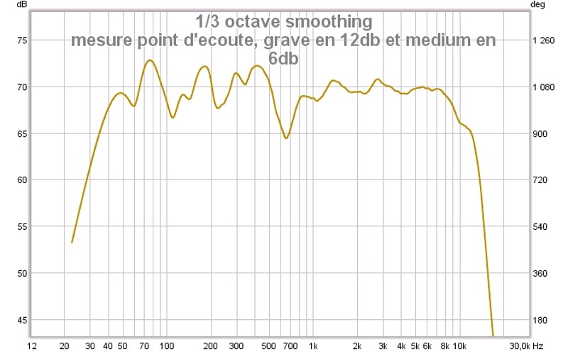

RE: Quoi de neuf en Monacor du Nord. - Bamboufou - 15/08/2015 RE: Quoi de neuf en Monacor du Nord. - Bamboufou - 15/08/2015 RE: Quoi de neuf en Monacor du Nord. - Bamboufou - 15/08/2015 RE: Quoi de neuf en Monacor du Nord. - jeanphilippe - 15/08/2015 Si tu coupais le grave plus haut peut etre que tu diminuerais le creux à 650 visible sur la courbe de l'ensemble. RE: Quoi de neuf en Monacor du Nord. - Bamboufou - 15/08/2015 si... mais a l'ecoute cette espace entre les deux hp semble donner une meilleure écoute que quand je raccorde plus haut le hp de grave.ne pas oublier que c'est une mesure au point d'ecoute et que le deplacement du micro change ce creux, donc apres plusieurs mesures j'ai retenu ces coupure du 416. RE: Quoi de neuf en Monacor du Nord. - Bamboufou - 16/08/2015 jeanphilippe a écrit :Si tu coupais le grave plus haut peut etre que tu diminuerais le creux à 650 visible sur la courbe de l'ensemble. en fait c'est plutot sur la compression que je devrais faire remonter dans cette zone, j'ai essayé et donc si je remonte la valeur du condensateur je comble bien ce trou mais une bosse apparait dans la zone 800-1200 hz, j'ai donc preféré garder ces valeurs, mieux a l'ecoute a mon goût. RE: Quoi de neuf en Monacor du Nord. - Josca - 16/08/2015 Bonjour Vous gagneriez beaucoup à éloigner le filtre de la compression...Bon courage pour la suite de ce projet Cordialement Joscad RE: Quoi de neuf en Monacor du Nord. - jeanphilippe - 16/08/2015 La compression est blindée, c'est un moteur alnico qui est à l'intérieur d'un pot en fonte qui fait blindage donc pas de perturbations normalement. RE: Quoi de neuf en Monacor du Nord. - Josca - 16/08/2015 Normalement Cdt Joscad RE: Quoi de neuf en Monacor du Nord. - Bamboufou - 16/08/2015 pour etre sur, je ferais des mesures de la self a proximité et éloigné de la compressionje serais fixé. j'ai choisi le parti-prix de raccourcir les liaisons entre filtre et haut parleurs , vaut il mieux 1,50 metre de cables et que les filtres soient au plus loin des hp ? toujours affaire de parti-prix. |
