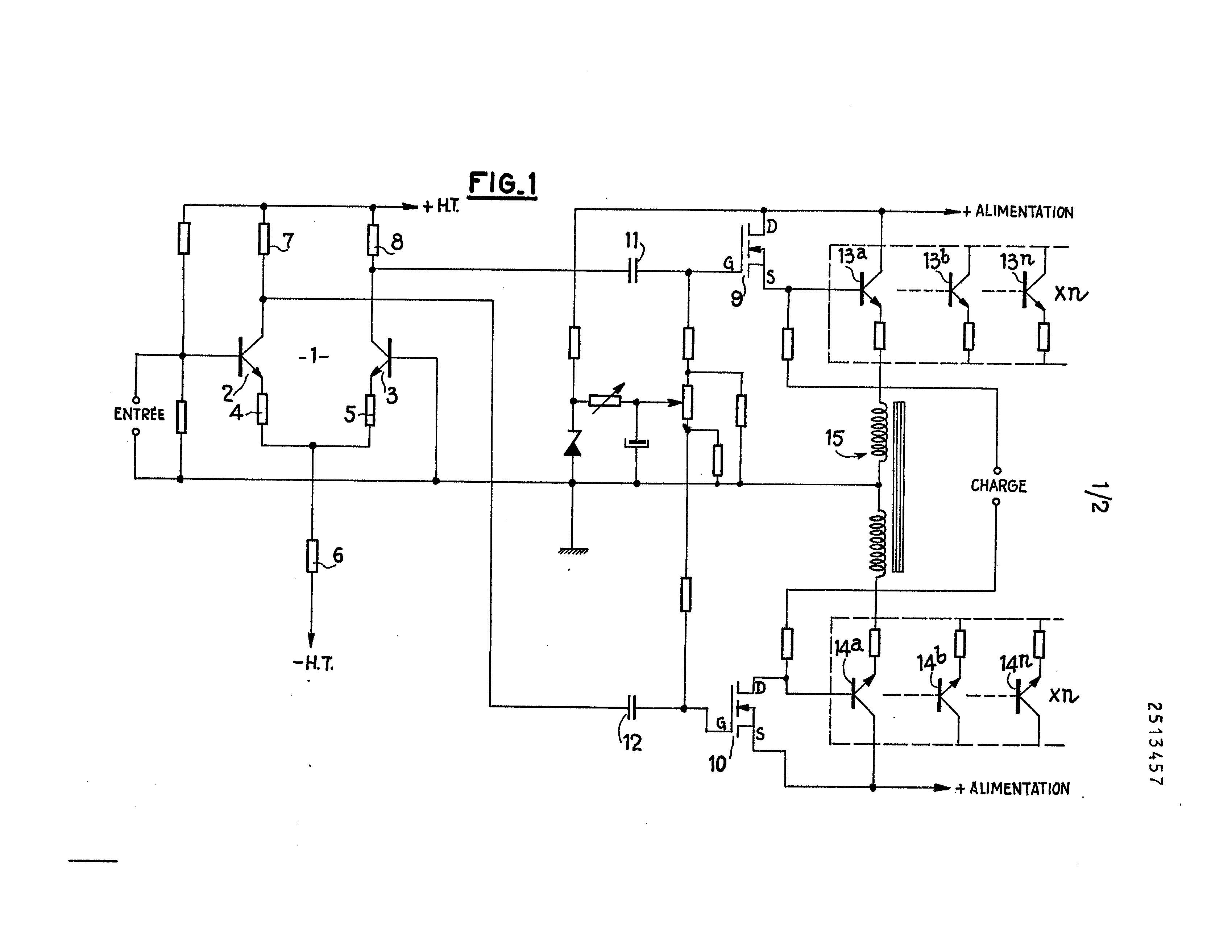

PFM a écrit :De là à affirmer qu'il s'agissait d'amplificateurs exceptionnels, j'ai quelques doutes...
perso, je l'affirme.
J'ai eu l'occasion d'écouter ces amplis plusieurs fois, et même dernièrement.
C'est parmi les tous meilleurs qu'on puisse trouver, et encore aujourd'hui, à mes oreilles.
Ceci dit, j'ai moi-même réalisé des amplificateurs dont l'étage de sortie s'inspire beaucoup du montage Helix, mais avec un autre étage d'attaque (à tubes, ça en fait donc un ampli hybride).
On retrouve bien les qualités d'origine, dont surtout une qualité de grave époustouflante.
le schéma du brevet :
