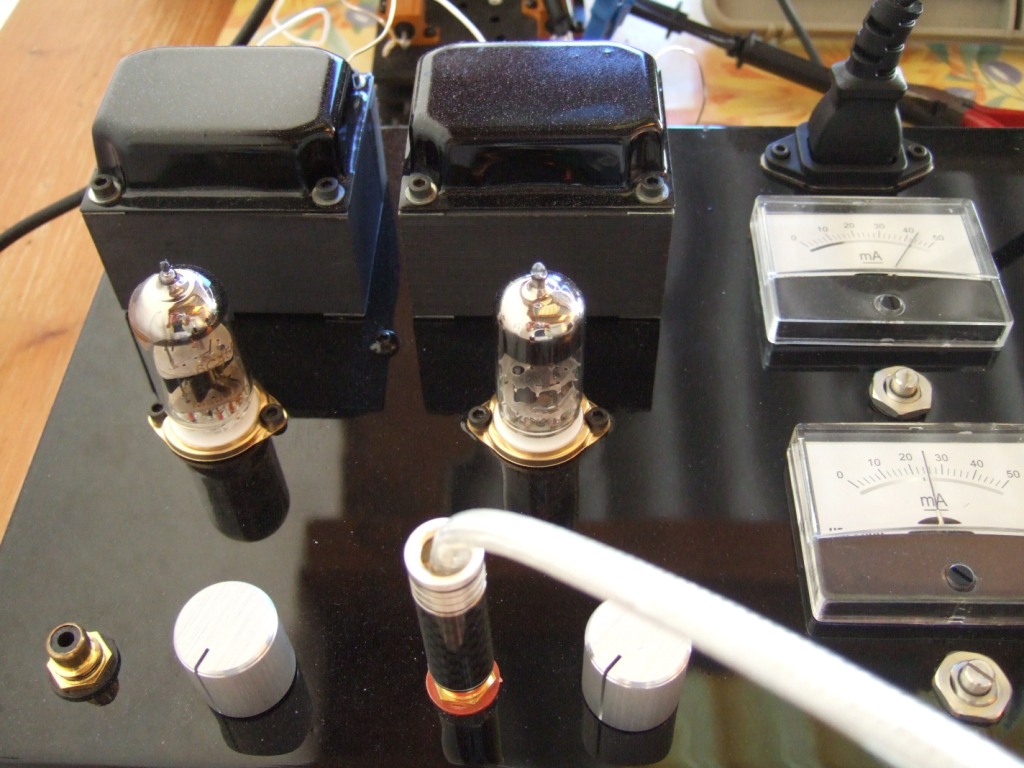

RE: SPUD's, amplicateurs mono étage pour compressions et pavillons - EBA - 24/09/2013
Chercher l'erreur.Big Grin
A suivre, l'histoire des SPUD's ne fait que commencer.
