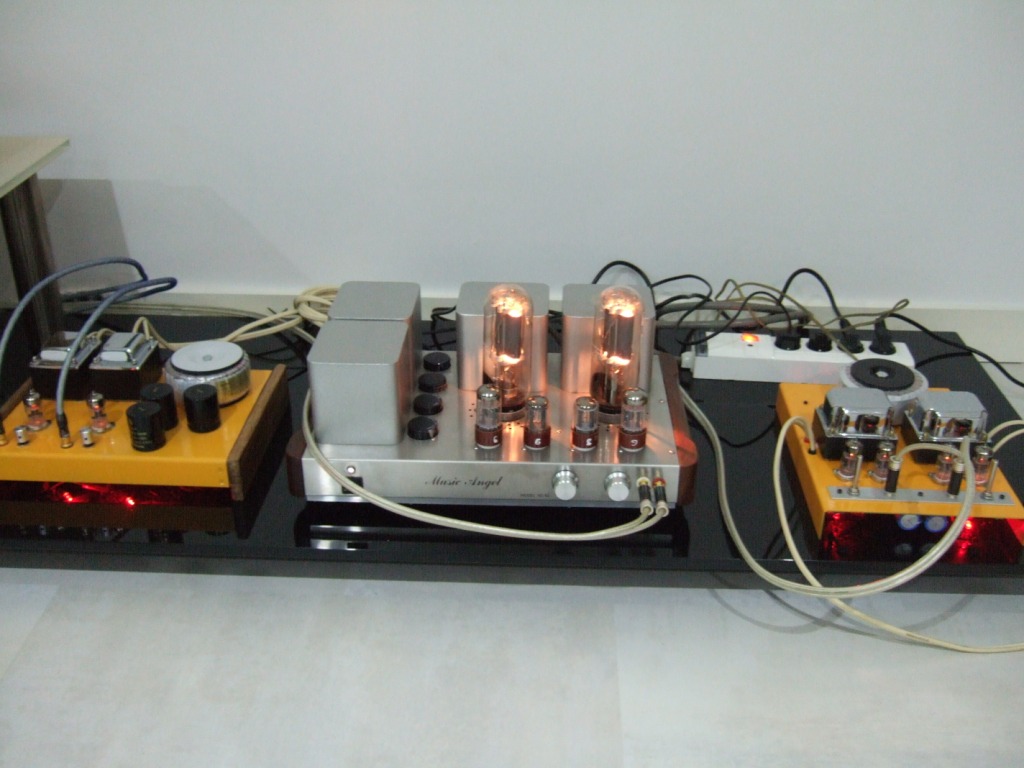

Une première photo des 2 protos des SPUD's jaune avec son opposé SE au milieu qui vient d'être refait et optimisé entièrement avec l'aide de Yves et Pascal, j'apprends en même temps.Smile
Encore un grand merci à tous les deux avec un double à Pascal pour les SPUD's.Smile
Cordialement.
Les David's et Goliath comme a dit Pascal.
RE: SPUD Amp Project - EBA - 02/02/2013
Petite précision,
"avec son opposé SE au milieu qui vient d'être refait et optimisé entièrement avec l'aide de Yves et Pascal, j'apprends en même temps".
Cette remarque est valide pour le 845 uniquement.
Les SPUD's ont été calculés, optimisés et montés par Pascal.
Cordialement.
