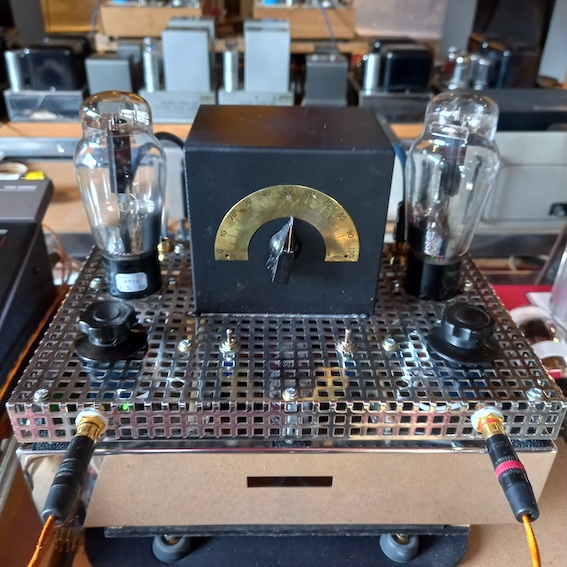

Une image du chauffe plat qui sert de préamplificateur sans transfo de sortie avec un seul tube de puissance.

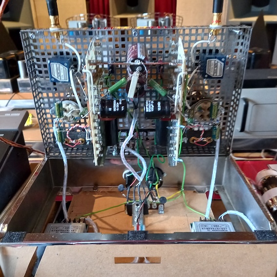

RE: ETF 2025 (European Triode Festival) - foecouter - 16/12/2025
L'intérieur du chauffe plat qui sert de préamplificateur.
