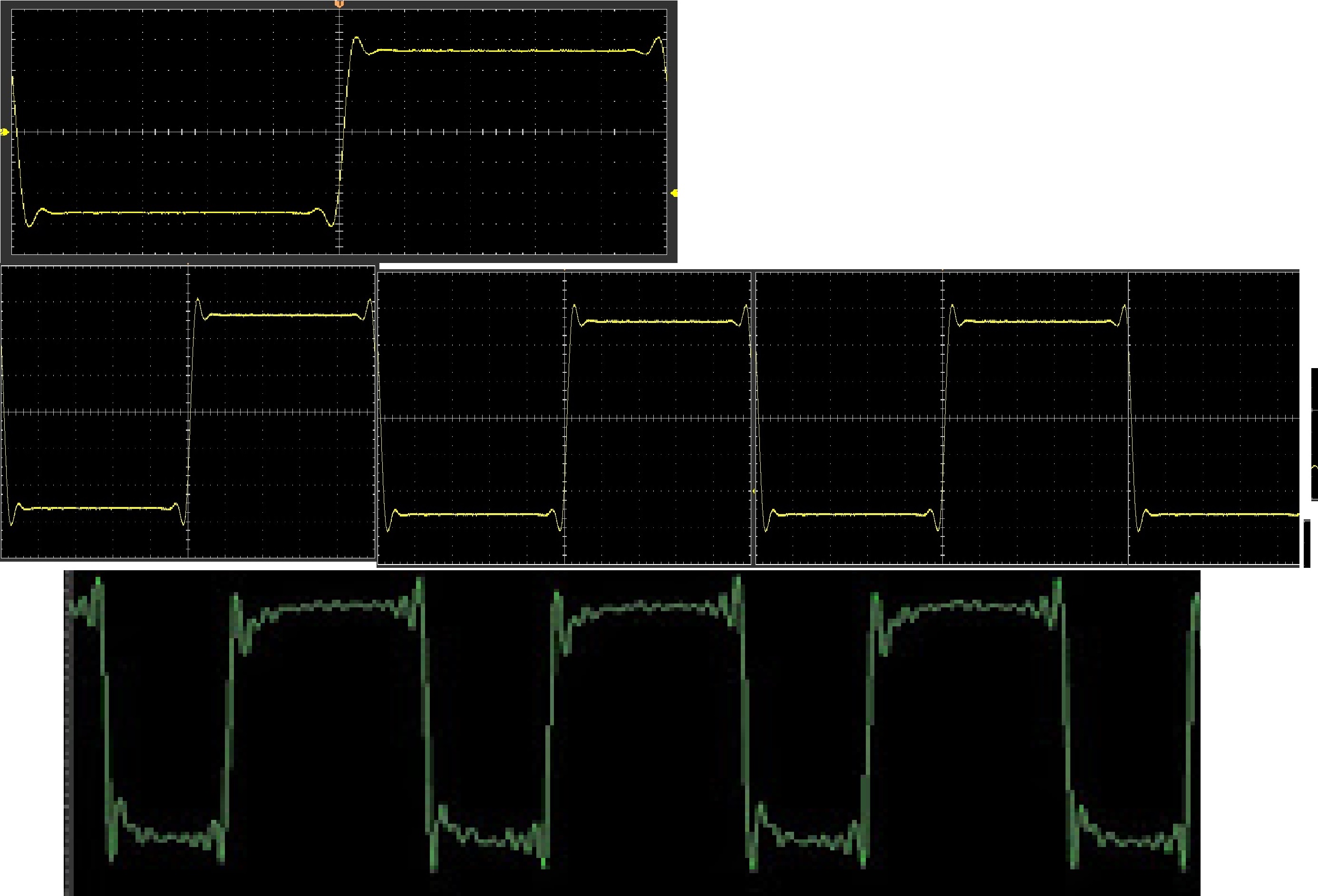

Ci-joint les reproductions d'un signal carré 1000 hz en qualité CD avec le Dac qui le reproduit le mieux (de tous ceux que j'ai eu en main)  un Wolfson WM 8741
-1- sur une seule période le temps de monté est d'environ 25 micro-secondes (100 micro secondes = 1carreau)
-2- sur environ 3 périodes visuellement c'est mieux !
-3- Une cellule Denon DL103 aussi sur 3 périodes (trouvée sur internet : platine thorens préampli Pacific)
