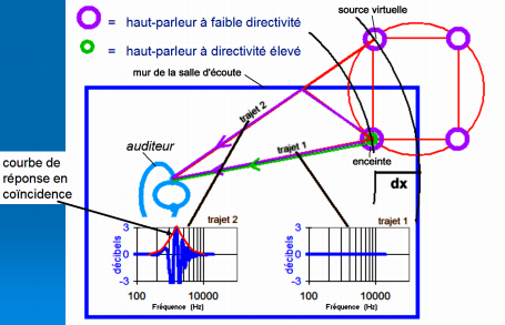

Peut-être un rappel pour le lecteur : en 2005, Jean-Michel plaçait plusieurs diapositives à propos de cette courbe dans sa conférence sur la distorsion de phase (particulièrement aux diapos 71 à 74). https://www.melaudia.net/zdoc/distorsion_de_phase.pdf . On peut noter qu’en 2011, Douglas Self n’en fait aucune mention dans son monumental The Design of Active Crossovers, et trace simplement les phases en question, superposées ou pas.
(10/08/2021-15:03:27)forr a écrit : La courbe de réponse en coïncidence reflète de façon succincte les différences de phase en sortie des filtres. Cette définition est-elle acceptable et suffisante ?
Acceptable, oui. Suffisante, j’en doute. Jean-Michel mettait en avant l’importance de la signature sonore de la pièce d’écoute lors de pics à cette courbe. Je comprends lors de pics à des lobes de directivité hors axe d’écoute.
(10/08/2021-15:03:27)forr a écrit : Le concept est-il utile ?
L’étude de la directivité ? Assurément. Pour cela, je préfère aujourd'hui les diagrammes polaires qui n’oublient pas la distance d’entraxe entre haut-parleurs. Certes, non disponibles sur un simulateur de circuits électroniques. C’est pour cela que je trouve pertinent d’utiliser un simulateur électroacoustique quand il s’agit d’étudier le crossover à un réseau de transducteurs électroacoustiques.

(12/08/2021-08:25:56)JM Plantefeve a écrit : Peut-être un rappel pour le lecteur : en 2005, Jean-Michel plaçait plusieurs diapositives à propos de cette courbe dans sa conférence sur la distorsion de phase (particulièrement aux diapos 71 à 74). https://www.melaudia.net/zdoc/distorsion_de_phase.pdf . On peut noter qu’en 2011, Douglas Self n’en fait aucune mention dans son monumental The Design of Active Crossovers, et trace simplement les phases en question, superposées ou pas.
Le livre de Douglas Self est celui d'un électronicien. Ce livre très riche en circuits, notamment sur les passe-tout, est arrivé un peu tard. En effet, on ne peut guère résister aujourd'hui à l'arrivée des "envahisseurs" numériques, sauf peut-être quand il faut éviter des problèmes de latence.
Curieusement Douglas Self ne site aucunement les filtres quasi-optimaux qui semblent n'avoir pas captivé une grande audience en dehors de la France. Sur DiyAudio, il n'en est que modérément question, c'est le filtrage Harsh qui semble avoir attiré le plus l'attention à cause de son rendu des signaux carrés. Pourtant il ne brille pas par sa réponse en coïncidence  a été très critiqué pour cela par Francis Brooke. Lequel Francis Brooke a présenté le filtre quasi-optimal le plus simple à mettre en œuvre et des plus performants (pentes à 18 dB/o).
Citation :
JMLC a montré tout l'intérêt d'une courbe de réponse en coïncidence plate* (début du XXième siècle)
comme un préalable à une bonne "réaction" de l'acoustique de la pièce.
Mais si cette courbe de réponse en coïncidence plate n'est qu'un élément bénéfique, elle est évaluée en sortie de filtrage et non devant les enceintes ou dans la pièce d'écoute pour lesquelles on dispose d'outils et de mesures autrement plus sophistiqués qu'une formule mathématique.
Le seul élément assimilable à de la géométrie (décalage en profondeur des haut-parleurs) qui peut être reflété par la réponse en coïncidence c'est l'inclusion d'un retard temporel dans la section filtrage.
EDIT Pas très bien formulée, la phrase précédente. J'y oublie que la réponse en fréquence des haut-parleurs et l'effet de baffle peuvent être ajoutés en simulation et avoir un effet sur la courbe de coïncidence.
La réponse en coïncidence est une information à caractère précisément délimité et souvent pris pour ce qu'elle n'est pas. Voir les 16 pages du lien donné vers AudioForum ou le post #22 :
https://forums.melaudia.net/showthread.php?tid=10628&pid=171994#pid171994
Pour les Avantgarde par exemple, il est impossible d'avoir une réponse en coïncidence. L'écartement trop important entre les pavillons ne le permet pas, c'est physiquement impossible dans une zone d'écoute raisonnable.
La formule de la réponse en coïncidence est applicable, elle peut prendre en compte l'écartement en profondeur, mais non celui en hauteur. Il y a une erreur de terme.
* C'est Linkwitz qui, sans la nommer ainsi, a montré l'intérêt des déphasages nuls entre haut-parleurs.
(1976)

(12/08/2021-11:11:16)forr a écrit : JMLC a montré tout l'intérêt d'une courbe de réponse en coïncidence plate* (début du XXième siècle)
* C'est Linkwitz qui, sans la nommer ainsi, a montré l'intérêt des déphasages nuls entre haut-parleurs. (1976)
Puisque que tu évoques Siegfried Linkwitz, électronicien radio-fréquence qui a montré l'intérêt des déphasages nuls entre haut-parleurs, je joins un de ses articles, 1978, où les figures 1, 3 et 9 ont pour sujet des représentations en diagramme polaire. La figure 8 illustrant l'entraxe entre haut-parleurs. Pas de courbe de réponse en coïncidence en sorties de filtre électrique.
On peut apprécier particulièrement la légende de la figure 21 : Measured voltages at the driver terminals of the complete system. A flat response does not seem to give natural-sounding reproduction.
Si on parle de fonctions de transfert cibles, un simulateur électronique convient très bien, avec affichage des phases à chaque voie. Quand on passe au filtrage électrique d'une enceinte acoustique, il faut un simulateur électroacoustique. Dans ton pdf : Pour l'instant, pour cette première mouture, il y est essentiellement question des caractéristiques de filtrages pour haut-parleurs.
Jean-Marc.

Le terme courbe de réponse de coïncidence n'a commencé à circuler que vingt cinq ans après que
l'intérêt de la planéité de cette courbe ait été été mis en évidence par Linkwitz sans qu'il la connaisse
(un monsieur Jourdain des Phases ?).
Citation :On peut apprécier particulièrement la légende de la figure 21 : Measured voltages at the driver terminals of the complete system. A flat response does not seem to give natural-sounding reproduction.

Gloups ! La réponse en coïncidence n'est que la suffisamment simple, courbe de peaking, pour l'implémentation Excel que Jean-Michel a voulu partager. La courbe de peaking traçant en fonction de la fréquence, l'amplitude du lobe de directivité le plus important, qu'il soit dans l'axe ou hors axe, de transdcucteurs non-coaxiaux. Linkwitz ayant à disposition pour ses articles des outils adaptés et puissants pour l'époque, ne s'est pas privé de tracer des diagrammes polaires, plus complets en informations. Linkwitz, un monsieur Jourdain des Phases, fallait oser... ;-)
J'ai mis en caractères gras suffisamment simple parce que, bien comprise (ce qui n'est pas si courant que cela, d'où mon "approche"), la courbe en coïncidence est d'une simplicité et d'une efficacité remarquables. A propos, je suis étonné de la figure 1a du document Rane, les sources sonores soient concentriques !
A propos bis, inspiré par un haut-parleur commercialisé, j'ai fait des essais de coaxialité de haut-parleurs séparés, tweeter à plus d'une douzaine de centimètres en avant du medium et dans son axe, avec ajout du retard électronique nécessaire pour faire coïncider temporellement les sources d'émission. Une telle coaxialité devrait s'approcher de l'idéalité. Je laisse aux lecteurs le soin de deviner la conclusion que j'en ai tirée.
forr a écrit :La courbe de peaking[/url] traçant en fonction de la fréquence, l'amplitude du lobe de directivité le plus important, qu'il soit dans l'axe ou hors axe, de transdcucteurs non-coaxiaux. Linkwitz ayant à disposition pour ses articles des outils adaptés et puissants pour l'époque, ne s'est pas privé de tracer des diagrammes polaires, plus complets en informations. Linkwitz, un monsieur Jourdain des Phases, fallait oser... ;-)
Les diagrammes polaires (au passage, quelle remarquable maîtrise du dessin chez Linwkitz !)
... verticaux : plus complets en informations, utiles pour démonter les conséquences des écarts de phase, certes. Mais je ne pense pas qu'ils soient pour autant beaucoup utilisés en pratique dans la conception d'enceintes.
