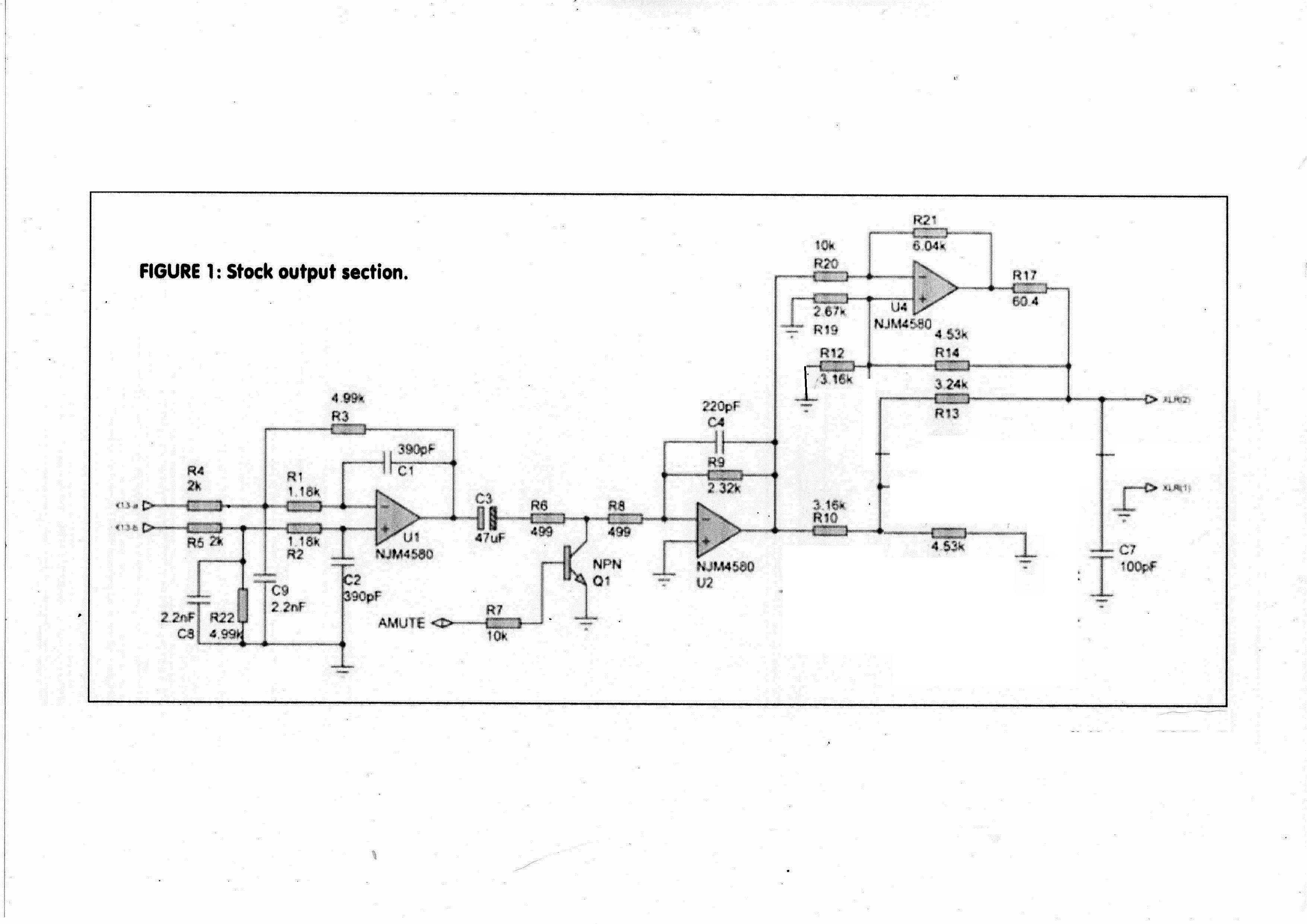

Je remets le schémas;
-2- des sorties du DCX
-1- des sorties du DCX quand on regroupe masse (1) et point froid(3) et qu'on sort le signal par (2) vers les amplis.
Après observation le fait de dé-symétriser le DCX pas prévu par BEHRINGER constitue un nouveau circuit PAS TERRIBLE !!
Au niveau de U4 ça devient un montage "mérdique" on a deux boucles de retour :
- Une sur le (+) sachant que R12 se retrouvera en parallèle sur R19 ça donne Re = 1,45 K donc on retourne 0.2425 x signal de sortie (vs) sur l'entrée (+)
- Une autre sur le (-) on retourne 0,623 x(vs-ve) avec ve étant ce qui sort de U2
Waouh .... on a de la chance que ça reste stable !!!!!
C'est stable donc posons v+ = v- pour calculer le gain
Il faut même résoudre 0,2425vs = 0,623(vs-ve) donc 0,623ve=0,3805vs finalement on a vs/ve=1.637 et 20 LOG (1,637) = 4,3 db et j'ai négligé R17 pour faciliter les calculs!!!
C'est sûr que c'est pas joli joli comme montage !!!
Surtout qu'en parallèle le signal passe aussi par un autre chemin en suivant R10 et R13 et il est atténué x 0,5891 après R10.
Cette autre branche s'ajoute à celle de U4 (espérons en phase !!!!bonjour la distorsion ) celle de U4 s'impose car amplifiée (impédance faible) mais c'est pas sain.
Ben .....c'est vraiment très très mauvais tous ça !!!

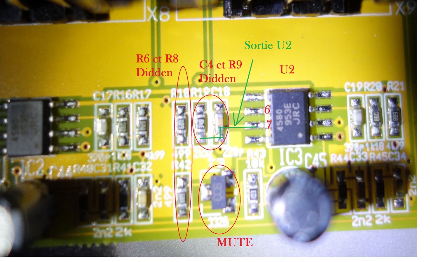

Une autre solution matériellement pas trop destructrice (garantie perdue quand même !) serait de dessouder R10 et R20 et de prélever le signal sur leur entrée commune c-à-d sur la sortie de U2.
Avec un fil aller jusqu'à la broche 2 de la XLR qu'on aurait préalablement coupée du circuit à la disqueuse de modélisme.

J'hésite à faire le Tweak cité ci-dessus tellement tout est petit !
Je joins une photo: les références données sur le schéma DIDDEN ne sont pas celle de Behringer même en sortie N°1 ça facilite pas!!!

A l'oscillo on ne trouve pas les 6 db en plus lorsque la xlr3 est à la masse on a le même gain qu'en sortie de U2 sauf que ça inverse (j'avais oublié un (-) dans mes calculs)
Par contre les 4,3 db trouvé par calcul n'y sont pas ! Pas plus que les 6 db!
Les valeurs des résistances données par DiDDEN sont elles exactes ? il faut regarder sous le double face !
Le + pour de la modif c'est:
- On vire la partie symétrique du circuit.
- On évite de mettre U3 en court-circuit
En effet je viens de remarquer qu'en mettant la xlr3 à la masse l'ampli OP U3 reste actif mais débite son signal en court-circuit via 60 ohms c'est pas bon pour lui ça ?

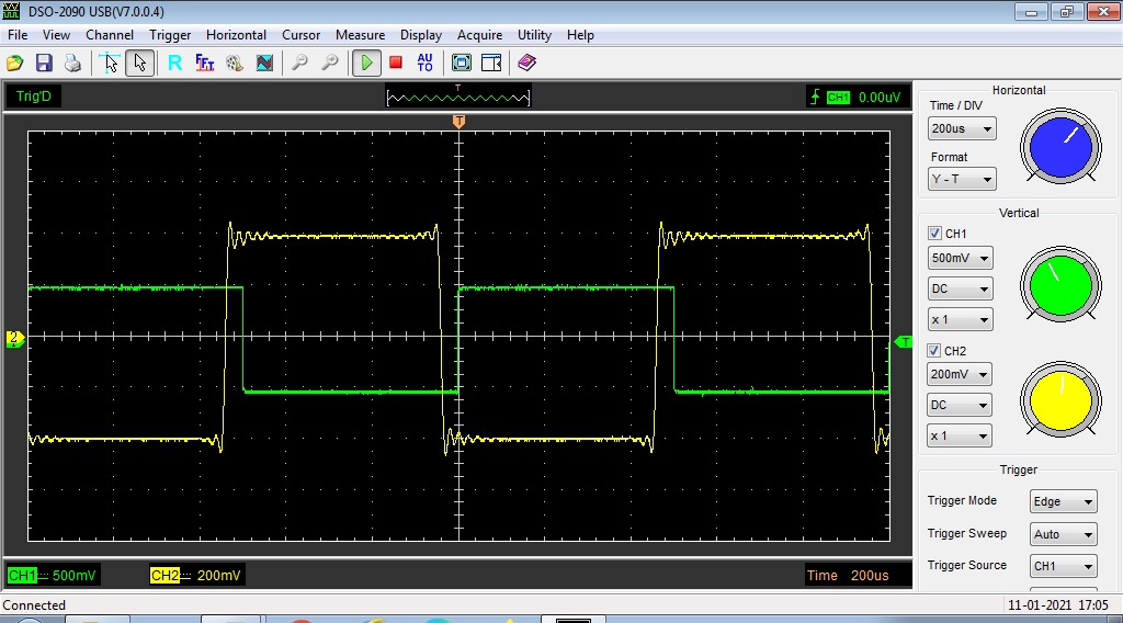

Ci-joint le signal carré à 1000hz sur l'entrée analogique avec en jaune la sortie directe de U2 et en vert sortie XLR avec pin3 à la masse.

En fait les 6 db existent bien si comme me l'a fait remarquer Nicolas (sur l'autre fil)!
Je le cite: "Est-il bien nécessaire de mettre la xlr3 à la masse"
En effet si on laisse la xlr3 en l'air et qu'on sort entre xlr2 et masse on perd bien 6 db !
Ce qui est étonnant c'est que c'est 6 db de moins qu'en sortie interne !!! c'est à dire juste avant la ré-symétrisation en se piquant directement en sortie de U2.
Donc en partie finale on a deux amplis op U3 et U4 pour finalement abaisser le signal de 6 db c'est pas vraiment le but des amplis op mais bon....d'autre part on déphase de 180° par rapport à l'entrée analogique.
J'ai fait 2 relevés à 1000hz :
* en interne piquée en sortie de U2
* et l'autre en ajoutant 6 db au réglage( out) du DCX avec ce dernier branchement sur XLR(2) et (3)ouverte on obtient quasiment la même chose au scop qu'en interne (hors mis le déphasage).

RE: Tweak DCX2496 - calculette - 12/01/2021
herve00fr a écrit :Le signal de l'aop court-circuité est atténué d'un facteur 20 (retour de l'autre sortie via la res de 3.24k)
C'est exact j'ai mesuré le courant de court circuit (xlr3=xlr1) avec 10 ohms et il est de 20 mA (crête) quand il y a 3 leds allumées en niveau de sortie. Au pire on peut sans doute atteindre 50 mW dans R=61 ohms donc c'est pas dangereux.
Finalement je vais garder cette config qui a le mérite d'avoir une impédance de sortie assez faible:
* Sur 10 kohm quasiment pas d'affaiblissement
* Avec XLR3 en l'air la sortie XlR2 ne supporte pas aussi bien 10 kohm de charge.

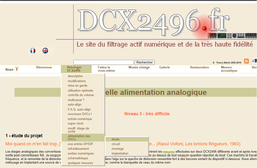

Bonjour Denis.
Je t'invite a lire l'article de Thierry martin, qui explique clairement, pourquoi modifier l'alimentation, le site est.
http://web.archive.org/web/2012081608170...cx2496.fr/
Fait attention il y a de grand blanc sur l'article, mais va au bout de tous les articles, et après tu voit.
Moi j'ai trouvez les explication convaincantes.
Bonne lecture
