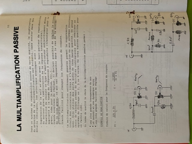

Merci beaucoup pour ce schéma, cela me donne une vue sur ce changement de filtrage.
La 1ère fois que j'ai entendu parler de ce principe c'était à la MDA où il était proposé des composants spécifiques à prix d'or.
Mais on se contentait d'appliquer des formules sans simulateur  Wink
L'avantage était d'avoir des composants où passaient peu de courant.
Voici la pub de juillet 97 :
Christophe.

Bonjour Christophe,
j'ai ce filtre, à prix d'or peut-être à l'époque, mais ramené au nombre d'années d'utilisation cela reste vraiment plus que dérisoire.
Jean-Michel
