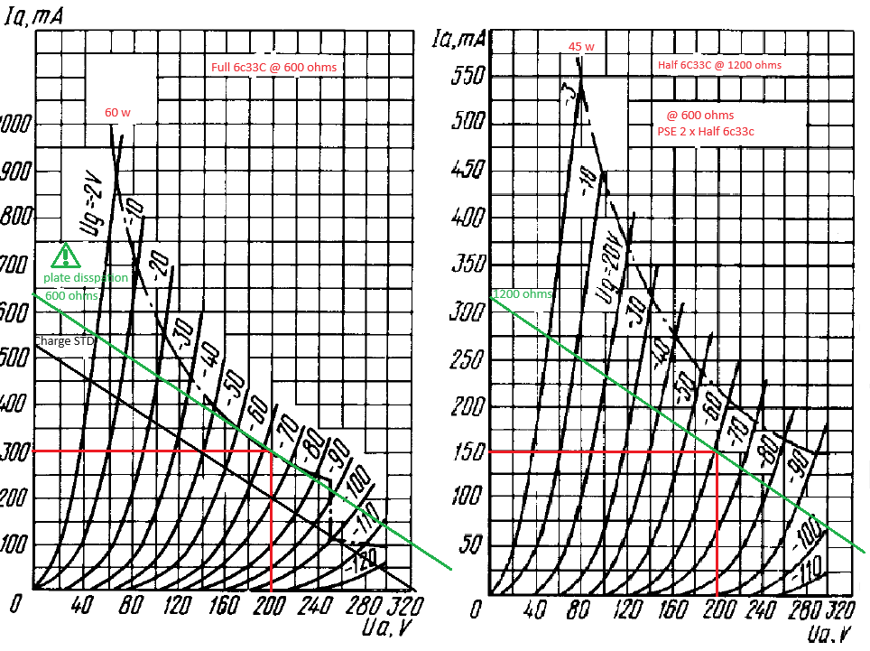

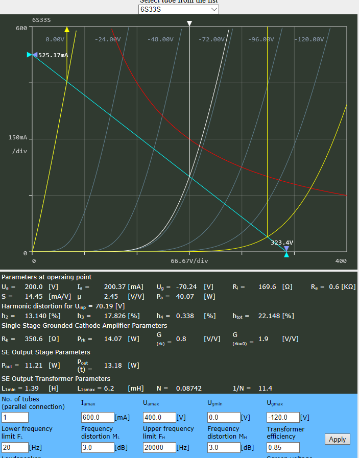

J’ai écouté mon ampli parafeed que je vous ai présenter ici et le j’ai comparé au Cube de Jean-Marc.
Le Cube est d‘une grande précision et donne une musique avec beaucoup de détail. Mon half 6C33C est proche mais un peu moins analytique (il ne faut trop en demander au transfo d’alim qui est utilisé en transfo de sortie). Il ne fait que 9W, une simulation dans un traceur de courbe donne 13% de distorsion à Pmax et principalement de la H3…
Et pourtant… dans son ensemble le grave est plus agréable, il n’y a jamais de fatigue auditive après plusieurs heures d’écoute.  Je ne veux pas donner mon favori. J’alterne l’un et l’autre avec grand plaisir.
J’ai voulu utiliser la 6C33C sur charge conventionnelle de 600 ohms.  La droite de charge n’est pas merveilleuse. Il faut le dire, ce n’est pas une 300B ! J’ai utilisé le simulateur et là ! …20% de distorsion et beaucoup de H3.
Alors avant d’aller plus loin dans ma réalisation, je réfléchi à faire un PSE de deux half 6C33C.
C’est original, j’aime ça ! je n’ai pas vu de schéma d’un tel montage.
Qu’en pensez-vous ?

Franck, j’ai fait un 6c33 un tube triodes en // avec TS 600 ohms.
Et une très sympathique et fidèle connaissance à réalisé par le passé un 6c33 avec une seule triode.
Il a donc écouté les deux solutions.
Un petit qqchose me dit qu’il à préféré l’écoute avec une seule et moi aussi en débranchant une triode.
Plus tube, moins de droiture, plus de charme , moins typé neutre ,mais moins de pêche.
Alors un double une seule pourrait être le meilleur des deux mondes.
Tu nous diras …
Gillou.

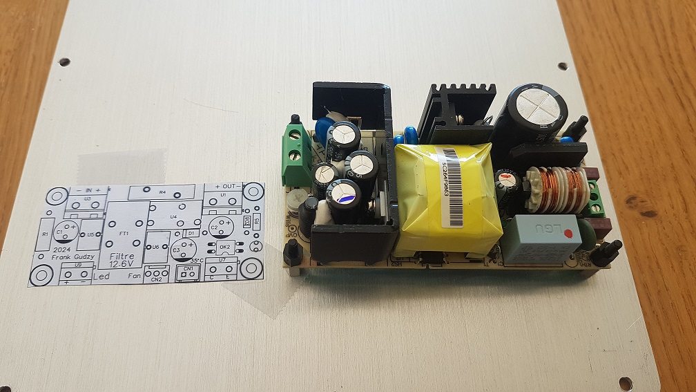

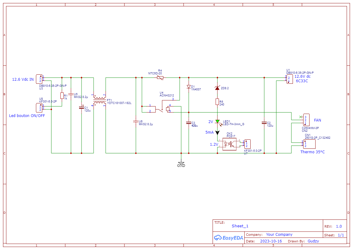

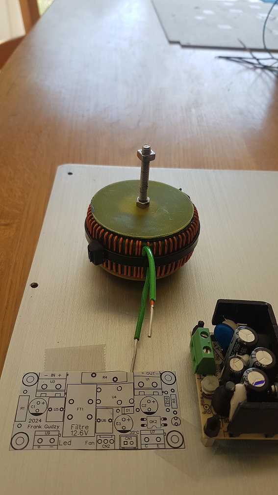

J’ai choisi pour alimenter le chauffage de la 6c33c une alimentation Mean well. je l'ai modifié pour avoir des borniers à visser.
RPS-60-12 MEAN WELL | Mouser France
« Suitable for BF application with appropriate system consideration »
Je vais ajouter un démarrage progressif qui a fait ces preuves sur le parafeed.
J’ai même fait une énorme self de filtrage. Mais quand c’est trop c’est trop.
Cordialement.

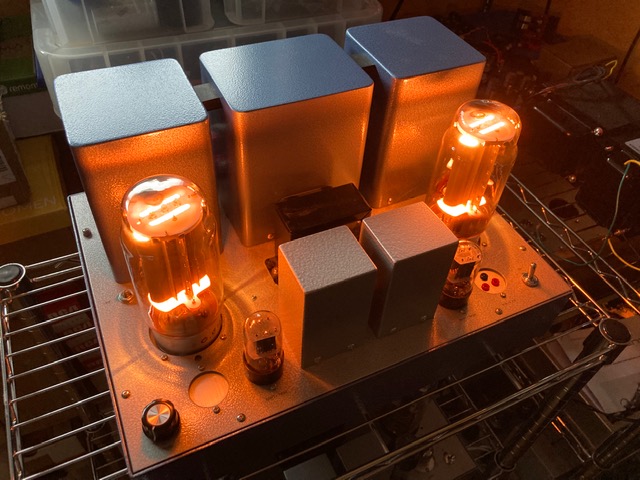

Hier réactivation d’un GM70 semi kit Japonais.
Dans mes souvenirs il était très bruyant.
Doubleur pour la HT et chauffage peu filtré.
Alors déjà installation d’alims pour les filaments 20v 3 ampères :
C’est nettement mieux on n’entend plus que le doubleur de tension peu gênant sur enceintes à rendement moyen.
Reste qu’il faudra l’étudier un jour ce doubleur en cas d’écoute sur du haut rendement.
Un ampli triode pour des bibliothèques ça les remue bien !
P.S. GM70 copper = 300b WE x 3 en puissance, son similaire avec le fameux rendu des voix, l’aigu filé, la dynamique , mais du coffre en plus.
