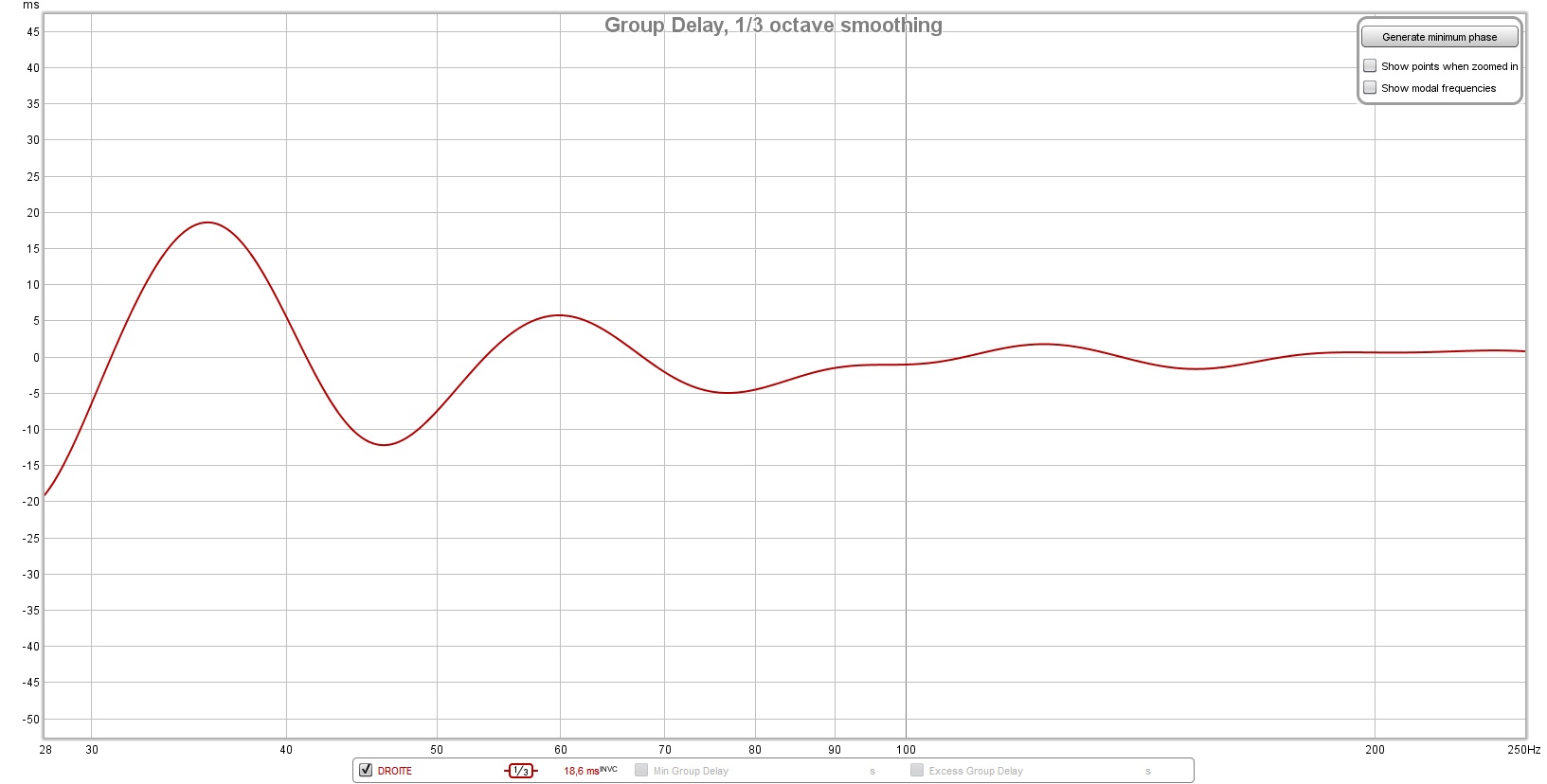

Citation :mais , même avec 170 litres , j'ai toujours constaté , que le SPL , se casse la figure sous 50hz ,
Non. Avec 175 litres net et un 1601B 13 kgs acheté neuf, je descends à 33 Hz linéaire par rapport à 1kHz le group delay présentant une petite bosse de 20ms à 35Hz au point d'écoute.
Mes enceintes sont à 2 m du mur arrière et à 1.20m des murs latéraux

RE: presentation d'une alternative aux compressions - GG14 - 18/10/2018
les dimensions de la pièce ? 7.50 4.60 2.50 TR 0.30
pourrait être améliorée sur les EDT mais satisfaisante à l'écoute
Fréquence phase
disto
group delay
