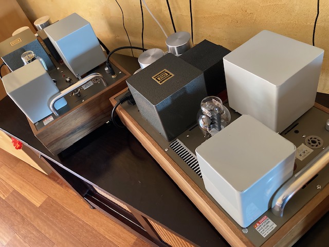

Retour aux fondamentaux après les grosses,  très grosses , très très grosses triodes.
Me suis fait un petit 300b extra.
C’est tout simple et ça marche o poil.
Ce qui ne retire rien aux qualités des amplis précédents, 6c33, TH100, RS271, 211GE , mise en œuvre plus simple et poids réduit ainsi que la puissance puisque ses ancêtres donnaient 12, 20, 16 et 14 watts.
Là 7/8 watts parfaits avec 94-96 db de rendement.

RE: 300b et grosses copines - gillougillou - 07/05/2024
Bonjour Romain,
E92cc Telefunken / IT Audionote UHIB / 300b Svetlana St Petersbourg ou LinLai de base / TS Audionote UHIB.
Alimentation TA Tango / redressement Hexfred / 50uf polypro /self 10h multi section AEE / 200uf polypro.
300b : 360v / 80 à 90 ma polar par R de cathode
E92cc : 250v / 15 ma.
Sort entre 7 et 8 watts A1 et légère excursion en A2 pour un cutoff moins raide .
Le son me plaît beaucoup.

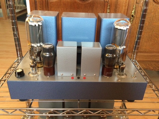

Journée dépannage, il y a des amplis qui attendent mes bons (ou mauvais !) soins depuis longtemps.
Commençons par un 845 A2 20watts sous 500v polar 120ma avec inter-étage, 6L6 triodée, Ecc82 ; un semi-kit typiquement Japonais qui fût bien lourd à ramener.
J’ai fait pire….
Après branchement, électriquement tout va bien, le son est chouette, mais un bon ronron ds les HP.
Curieusement, ça fait plusieurs rencontres avec de beaux Japonais qui ronflent.
Peut être bien le chauffage 845 ?
Un essais filaire avec des alims de labo extérieures le confirme, le ronron  devient très faible.
Une greffe au bloc s’impose.
