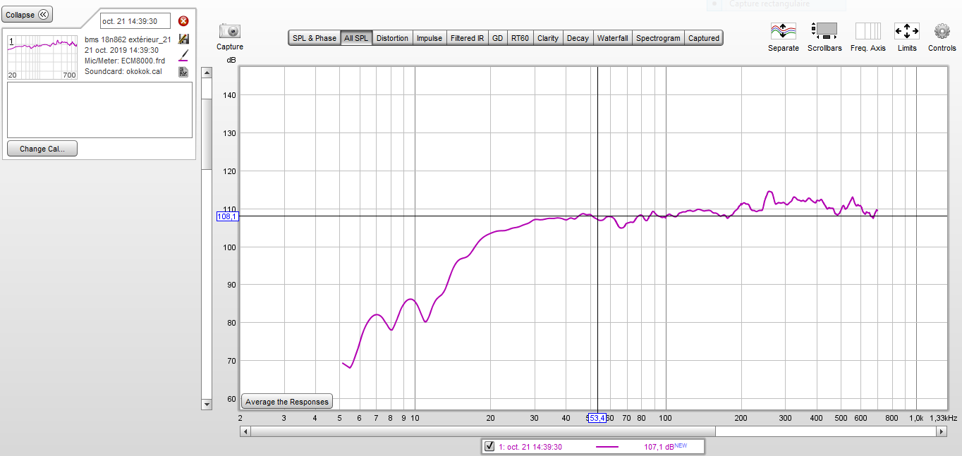

Voici un relevé de courbes de réponse en extérieur du 1862 (ah! j'avais juste publié le mdat). Le 20 hz est à -5 dB ! On peut s'amuser à trouver mieux sur la bande de fréquences utile; ça n'existe pas.Tongue

mastro a écrit :quel message , le lien ???
message 430.
