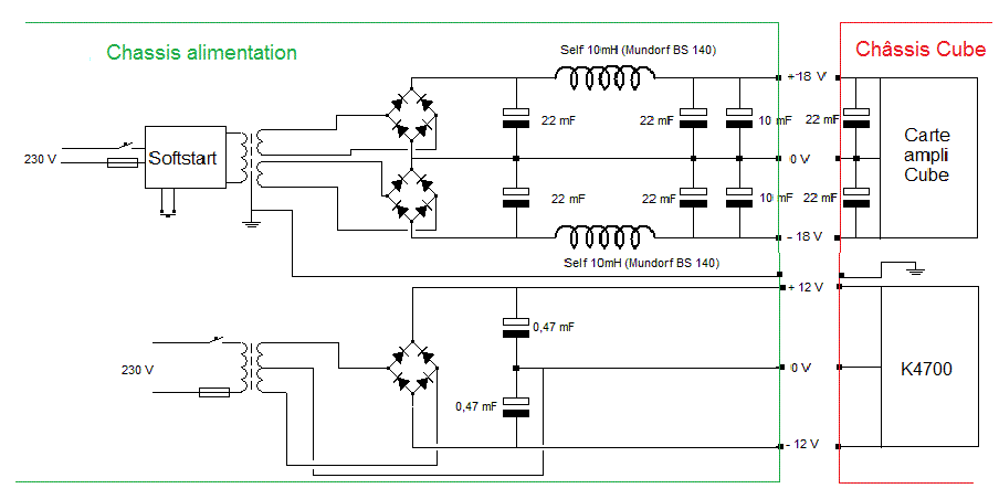

RE: ceci est un Cube... - GG14 - 17/07/2018 Magnifique On dirait un ampli Nelson Pass (en mieux) RE: ceci est un Cube... - 1418 - 17/07/2018 Bonjour Dom, Magnifique, le plaisir des yeux en plus de celui des oreilles, tu nous as bien fait saliver. Cordialement. Pierre RE: ceci est un Cube... - HaH - 18/07/2018 Bonjour, GG14, Magnifique On dirait un ampli Nelson Pass (en mieux) Merci, je suis géné .Pierre, Merci. RE: ceci est un Cube... - rhr9 - 21/07/2018 Bonjour Dom, Je suis admiratif du résultat obtenu avec un coffret alimentation et un coffret puissance & protection. Bravo, c'est de la belle ouvrage ! ![]() Est-ce que tu aurais un schéma de l' alimentation CLC retenue, ainsi que des liaisons qui alimentent les modules K4700 où je note l'absence de transformateurs. Cordialement, @ + Philippe. RE: ceci est un Cube... - HaH - 21/07/2018 Bonjour Philippe, Je suis admiratif du résultat obtenu avec un coffret alimentation et un coffret puissance & protection. Bravo, c'est de la belle ouvrage ! Merci, mais ton "Hiraga 8 W" est très impressionnant ![]() Pour l'alimentation, je me suis inspiré, de l'alimentation d'Audiotechno "ampli 4 x 15 W" là. J'ai essayé de te faire un "crobar" vite fait mal fait ( ) des alimentations :Pour les selfs, j'ai commandé ici RE: ceci est un Cube... - rhr9 - 21/07/2018 Bonjour Dom, Merci pour le schéma , qui est très explicite. Les modules de protection K4700 sont-ils encore disponibles ? Je crois qu'ils se font rares... Pour l'alimentation, je me suis inspiré, de l'alimentation d'Audiotechno "ampli 4 x 15 W" là. C'est sur ce site là que j'avais repéré ces selfs, mais je ne voyais pas trop qui les distribuait. Les miennes sont en commande. @ + Philippe. RE: ceci est un Cube... - HaH - 21/07/2018 Philippe, Les modules de protection K4700 sont-ils encore disponibles ? Apparemment, on en trouve un peu partout... Jean-Marc avait aussi donné une autre référence de protection : http://www.analogmetric.com/goods.php?id=1935 voir message 279. RE: ceci est un Cube... - HaH - 22/07/2018 Bonjour Philippe, Si cela peut t'interesser, je te mets le projet de circuit imprimé envoyé à Bxtronics : Qui donne cela : Lestransformateurs, les diodes et les condensateurs proviennent des kits K4700. RE: ceci est un Cube... - rhr9 - 22/07/2018 HaH a écrit :Bonjour Philippe, Ok, cela évite de mettre ces transformateurs au près des platines de puissance ! Peut-être qu'un seul transformateur, plus puissant, aurait suffit ? RE: ceci est un Cube... - HaH - 22/07/2018 Philippe, J'ai envisagé cette solution, puis je l'ai abandonnée. Comme j'avais conçu mon alimentation commune, les "0V " de tous les modules K4700 auraient été reliés ensemble et donc tous les "0V" des modules amplificateurs.. J'ai voulu éviter les "boucles de masses"... |
