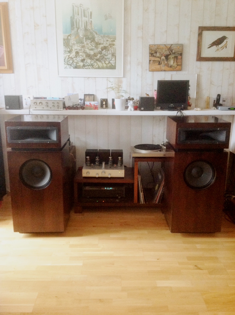

RE: Quoi de neuf en Monaco du Nord. - Bamboufou - 02/06/2016 le look d'une mini 19 et les qualités sonores des Shindo ! RE: Quoi de neuf en Monaco du Nord. - jeanphilippe - 03/06/2016 Vraiment magnifiques, les proportions sont harmonieuses, belles réussite, j'aimerais beaucoup les écouter mais la distance... Bravo pour ce nouveau projet Gilles. RE: Quoi de neuf en Monaco du Nord. - jeans - 03/06/2016 Bonjour Gilles, Oui, magnifique et bravo. Quel modèle du HP grave ? Quelles dimensions et volume interne de chaque caisson ? Les 2 volumes sont-ils communs ? Amicalement. Jean RE: Quoi de neuf en Monaco du Nord. - Bamboufou - 03/06/2016 jeanphilippe a écrit :Vraiment magnifiques, les proportions sont harmonieuses, belles réussite, j'aimerais beaucoup les écouter mais la distance... Welcome ^__^ au fait , tu pars quand au pays du sourire ? RE: Quoi de neuf en Monaco du Nord. - Bamboufou - 03/06/2016 jeans a écrit :Bonjour Gilles, bonjour Jean 414 8B pour le grave pavillon Altec W32A et compression Altec 806 A une seule charge de 150 litres , le deuxieme caisson avec le pavillon est la juste pour alléger l'esthétique du caisson de grave. cela complique beaucoup la construction mais le resultat est assez reussi . ca lui donne un coté model 19 mais sans le coté mastoc. largeur 44 cm , profondeur 44 cm et hauteur 105 cm . RE: Quoi de neuf en Monaco du Nord. - jeans - 03/06/2016 Donc, c'est une Shindo petite Latour avec évent vers le sol et compression à l'extérieur. Merci et encore bravo. Jean RE: Quoi de neuf en Monaco du Nord. - nounours - 03/06/2016 bonjour à tous @Bamboufou belles réalisation et intégration. cdt nounours RE: Quoi de neuf en Monaco du Nord. - calivin - 04/06/2016 Bonjour Bamboufou, Comment centres tu la compression par rapport au pavillon ? Merci RE: Quoi de neuf en Monaco du Nord. - Bamboufou - 04/06/2016 calivin a écrit :Bonjour Bamboufou, un gabari en carton pour relever les axes précisement avec des repères, rien que de la logique . RE: Quoi de neuf en Monaco du Nord. - jeanphilippe - 04/06/2016 Salut Gilles, certainement en janvier pour un mois, la meilleure période, en ce moment il fait encore tres chaud... |
