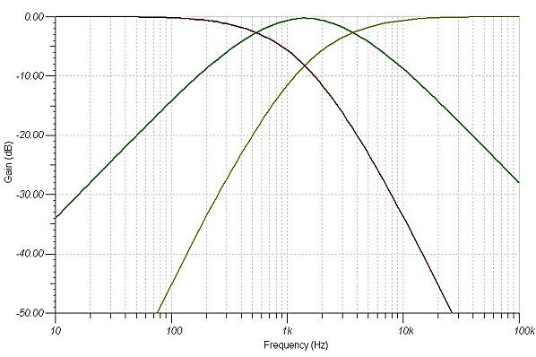

RE: FILTRE SERIE : Partage d'expériences - jimbee - 29/05/2012
J'avais fait cette simulation par curiosité : 500Hz - 4 kHz pour le série //
Le zéta - racine de deux - creuse l'impédance vue par l'ampli et donne des angles plus vifs aux courbes:

jimbee a écrit :J'avais fait cette simulation par curiosité : 500Hz - 4 kHz pour le série //
- Je ne préconise ni le série/parallèle ni le série/série . Je leur préfère le série/cascade qui est d'une configuration plus "orthodoxe".
jimbee a écrit :Le zéta - racine de deux - creuse l'impédance vue par l'ampli et donne des angles plus vifs aux courbes
- Mon expérimentation porte sur un zeta = 0.707 (racine de 2)/2. Je n'ai pas investiguer pour un zeta = 1.414 (racine de 2).
- Peux-tu, stp, être plus précis sur le creusement de l'impédance vue par l'ampli ?
racine de deux... sur deux!.. oups! oui
le série cascade qui à pour orthodoxie d'avoir une impédance constante à 8 Ohms, si c'est ce que tu évoques, perd cet aspect avec le zéta passant de 1 à 0,707:
les deux simulations suivantes montrent les amplitudes puis l'impédance pour
F1 : 500 Hz et F2: 4 kHz

RE: FILTRE SERIE : Partage d'expériences - audiotechno - 29/05/2012
jimbee a écrit :Bonjour,
Bonsoir Jean-Marc,
Drôle d'allure effectivement.
