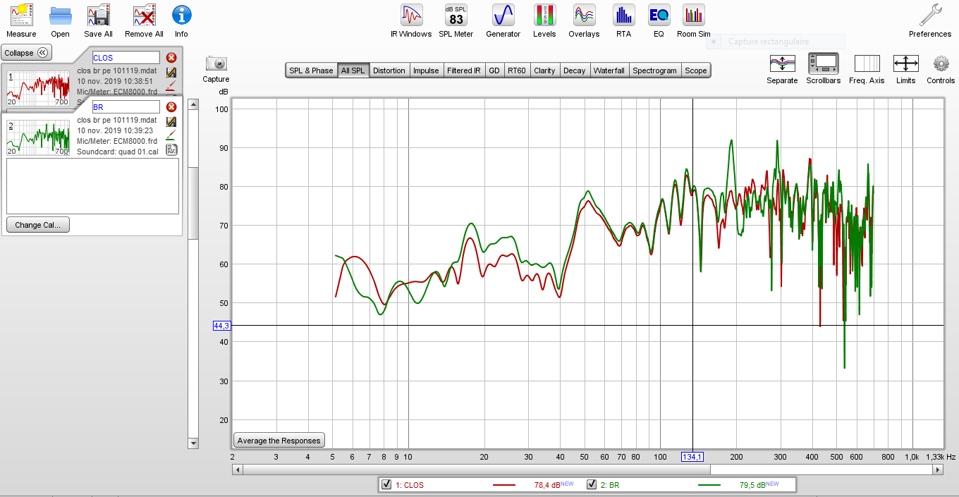

Le trou vers 100 Hz n'a aucun intérêt pour le sub que tu comptes couper à 60 Hz. Seulement, il montre que t'as quelques petits travaux à entreprendre dans ta salle pour améliorer les choses. Ce qui est inquiétant c'est le trou à 30 Hz (7 dB), d'autant inquiétant que le sub sera coupé à 60 Hz.
J'aime pas les trous et les bosses, ça me rend très nerveux Sad

Mastro,
Voici la livraison de ta commande. Calibrage spl en proximité 81 dB. Personnellement, je trouve ça illisible.
le mdat : https://drive.google.com/open?id=1A2_eUsWAPAFgZ5pnC7fjXlEyLONzPO2H
le grave à 30 Hz n'a beaucoup d'intérêt, moi je serais plus gêné avec un trou à 100 Hz !!
Les trous et bosses se corrigent Wink
