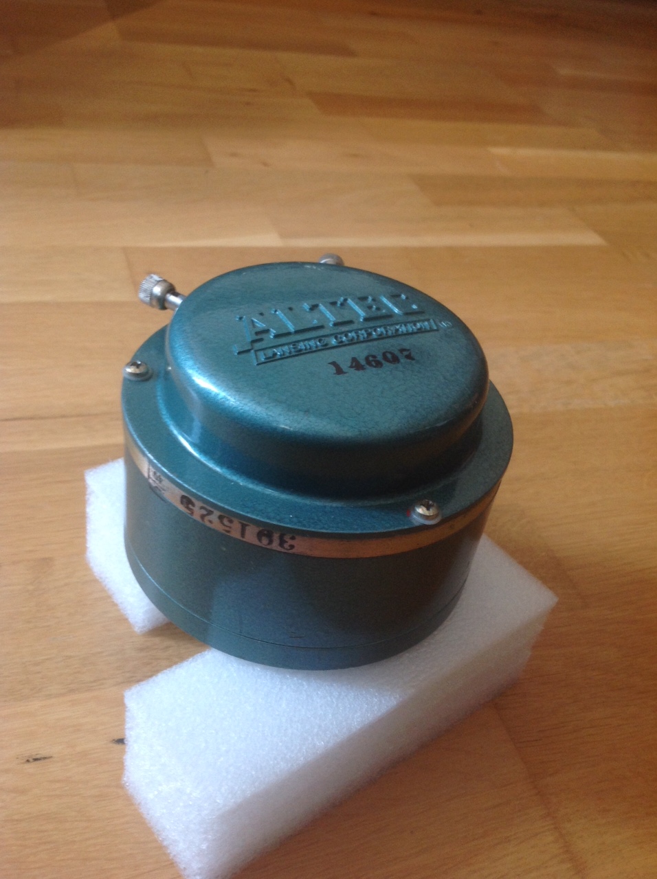

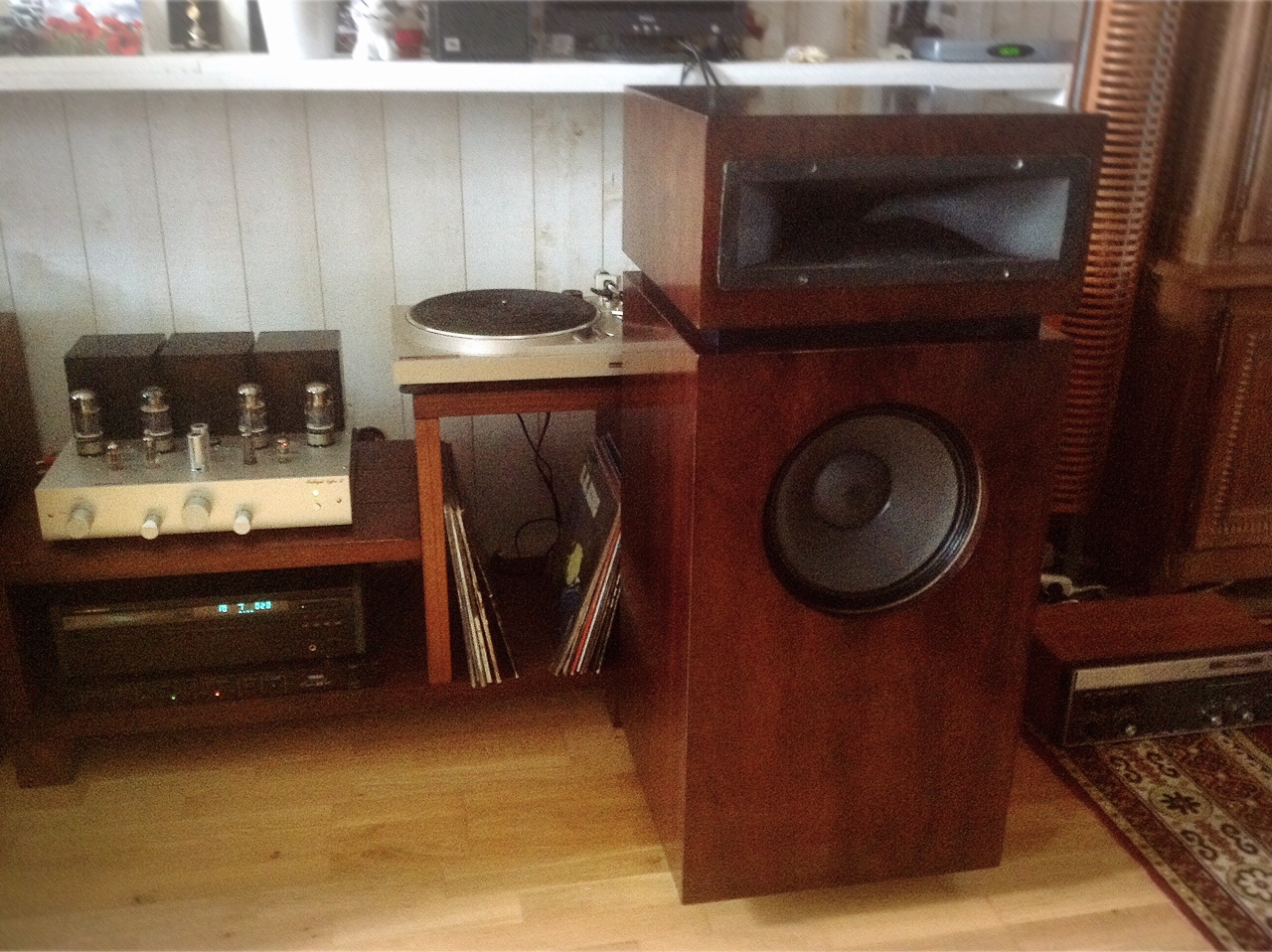

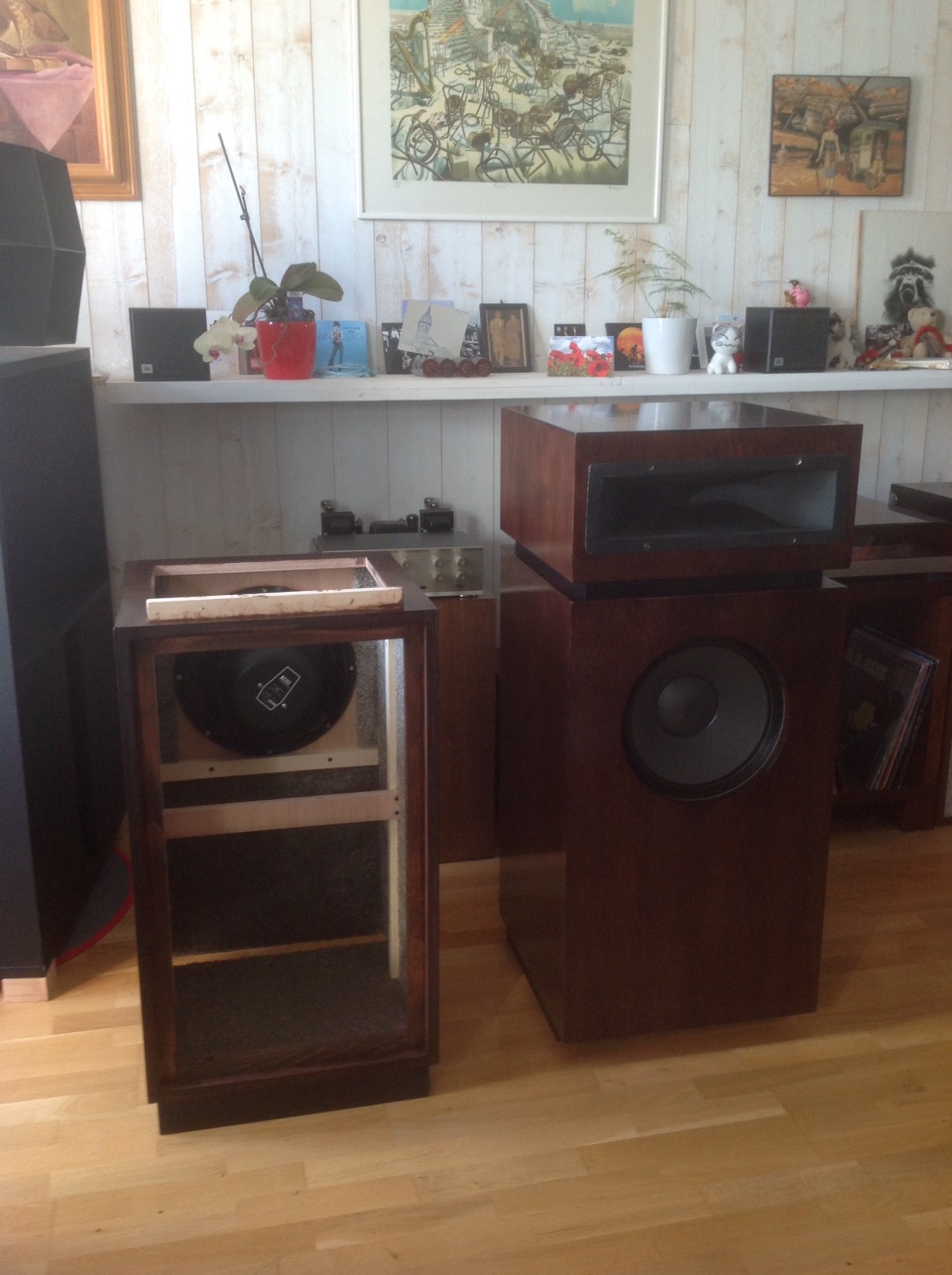

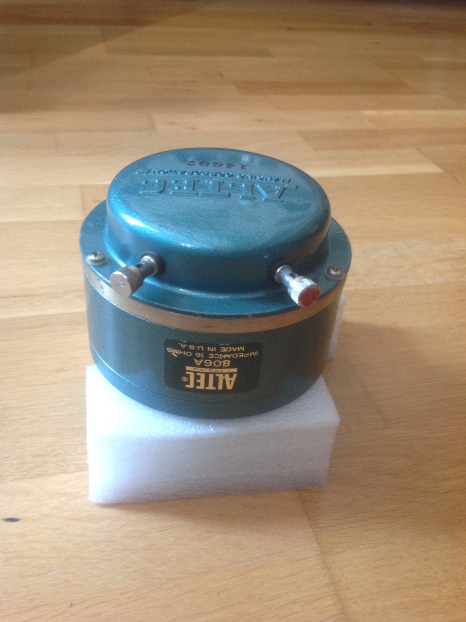

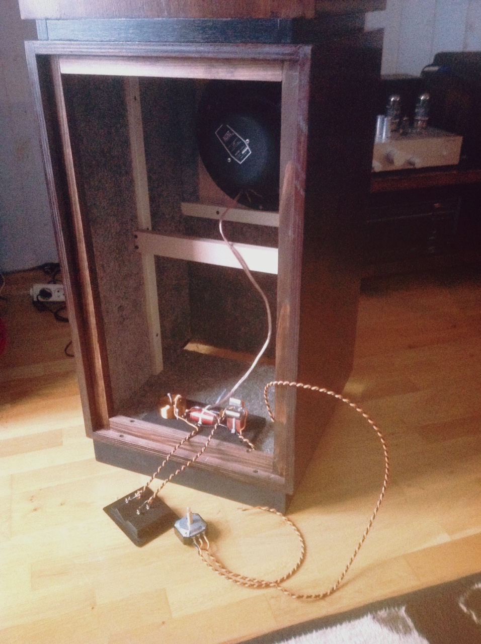

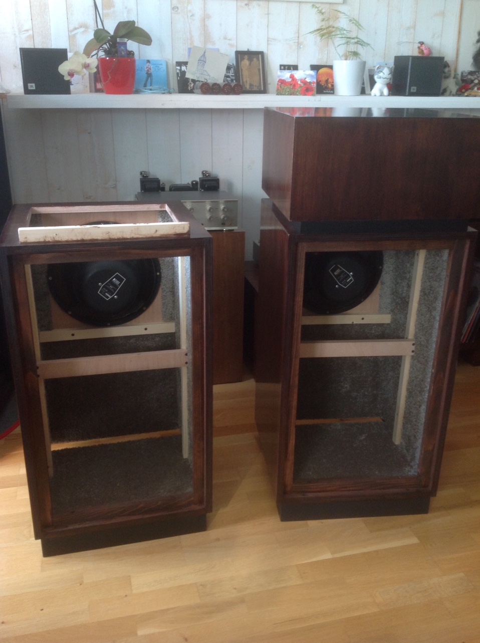

RE: Quoi de neuf en Monaco du Nord. - Bamboufou - 25/05/2016 oui, j'avais fait plusieurs essais avant de valider le proces, teinte deux couches avec égrainage entre chaque couches puis une couche de fond dur et egrainage puis trois couches de vernis ( et toujours egrainage entre chaque passage de vernis) , c'est long et fastidieux ! mais la finition c'est tout aussi important que une bonne mise au point. RE: Quoi de neuf en Monaco du Nord. - Bamboufou - 25/05/2016 Merci Jérome . aujourd'hui , montage des hp. les compressions dans un état exeptionnel ! RE: Quoi de neuf en Monaco du Nord. - Bamboufou - 25/05/2016 RE: Quoi de neuf en Monaco du Nord. - Bamboufou - 25/05/2016 RE: Quoi de neuf en Monaco du Nord. - jeanphilippe - 25/05/2016 Gilles, c'est magnifique, les proportions donnent une tres belle enceinte. J'ai hate de connaitres tes impressions d'écoute quand elles seront opérationnelles. Bravo, encore un tres beau projet. RE: Quoi de neuf en Monaco du Nord. - Bamboufou - 25/05/2016 oui, le look est reussi. je pense que l'ecoute sera tres proche des Petite Latour , a voir . RE: Quoi de neuf en Monaco du Nord. - Sébastien - 25/05/2016 Gilles, Magnifiques enceintes!!! J'adore le fini teint/vernis. J'ai probablement manqué l'info, quelle compression Altec utilises-tu en deux voies? Ça pourra intéressé le membre "000000" qui a un projet de petite Onken en deux voies. À+ Sébastien RE: Quoi de neuf en Monaco du Nord. - Bamboufou - 26/05/2016 Sébastien a écrit :Gilles, les compressions sont des Altec 806A , elles sont état neuf ! je dois commencer les filtres incessamment . RE: Quoi de neuf en Monaco du Nord. - Bamboufou - 02/06/2016 derniere ligne droite. pose du filtre RE: Quoi de neuf en Monaco du Nord. - Bamboufou - 02/06/2016 et voila ! |
