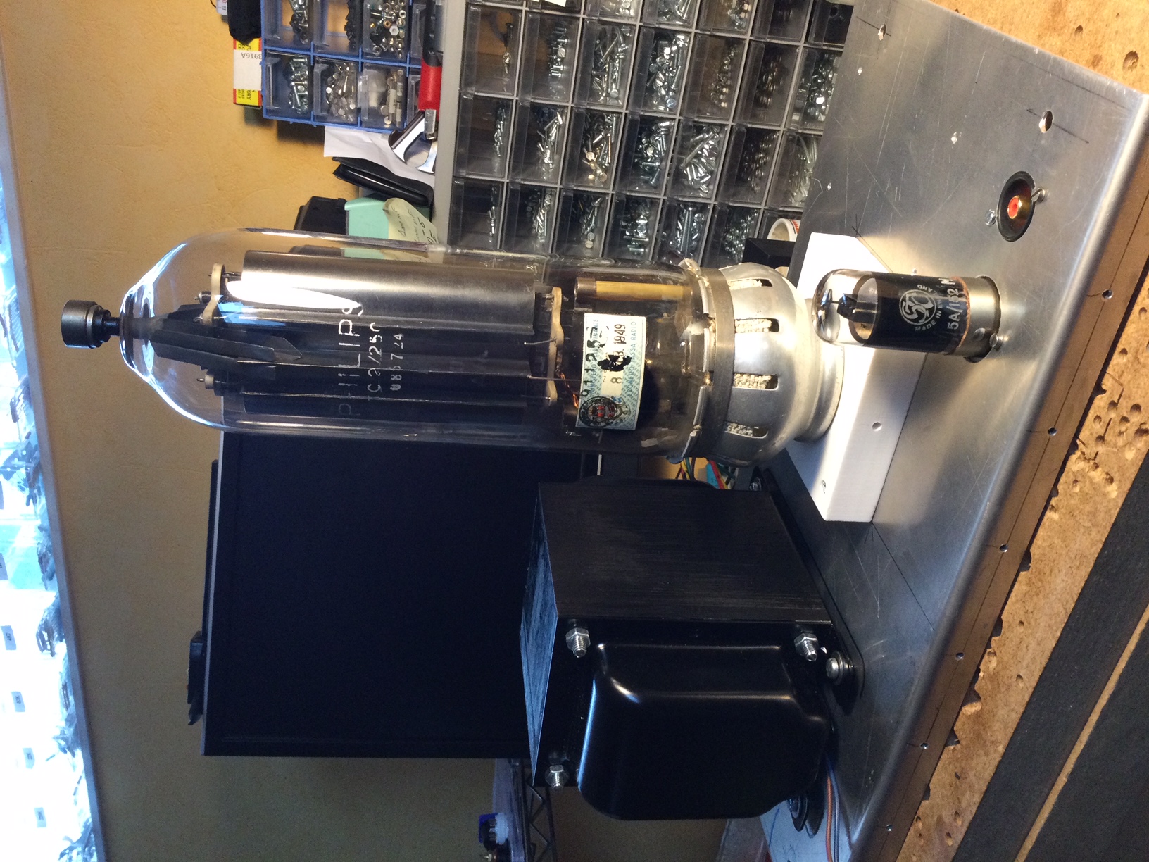

RE: 300b et grosses copines - gillougillou - 04/02/2024
Petite avancée sur le *Dinosaure* .  ….
Tube d’entrée de la même année que le TC2/250…

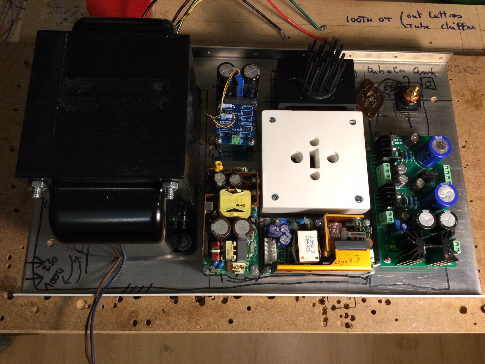

Encore une petite avancée sur le Dinosaure.
Tout est bien rangé avec une certaine logique.
L’alim 1000 volts de la triode de puissance TC2/250 est extérieure.
Le ts et le support de la triode vont de l’autre côté……..

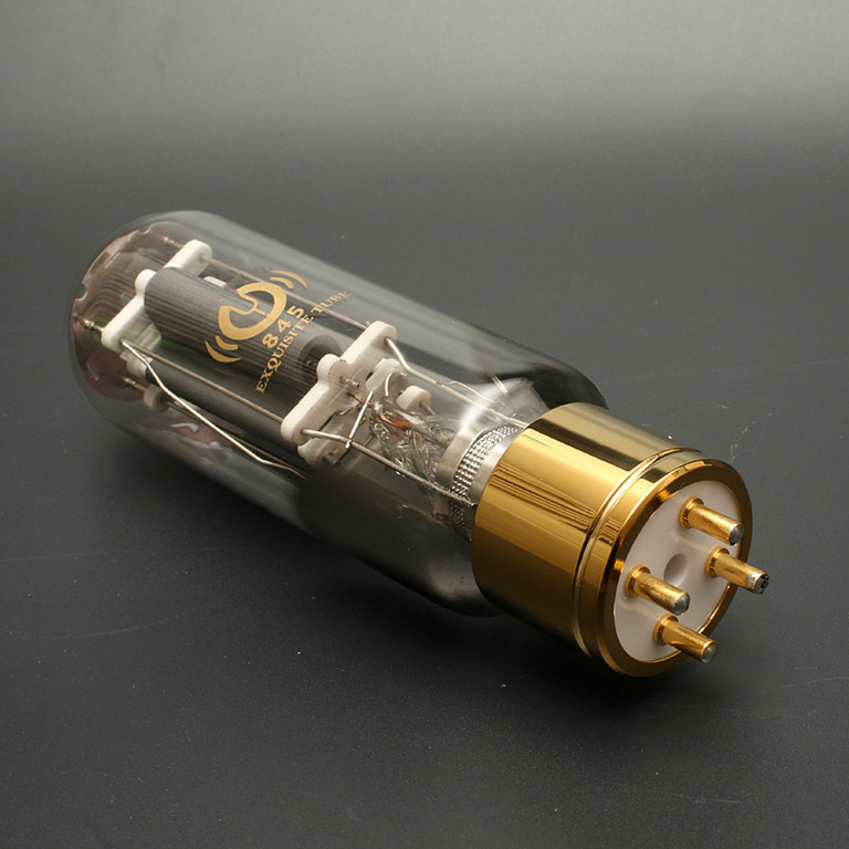

*845 Mythique deux étages*
Quelques petits essais sur planche avec fabrication d’un système isolant vis à vis du châssis sous le support du tube entrée 6hv5a sous 1000 volts.
Gaine silicone sur les pattes du support.
J’utilise la 845 de base LinLai, pas chère, stable et solide.(70€ pièce sur la baie).
Très belle fabrication.
RE: 300b et grosses copines - foecouter - 04/02/2024
la 845 est bien petite par rapport à la TC2/250 .......
Chapeau bas pour savoir débroussailler un domaine que peu d'audiophiles maitrisent ..... que ce soit avec le petit gros qu'est le TC2/250 ou le petit 845.
Gilles, au plaisir de pouvoir suivre cette aventure passionnante tel le Uboot ....
En plus tu es un bon photographe, les photos ont un beau rendu.
Merci

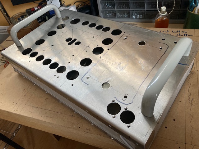

RE: 300b et grosses copines - gillougillou - 06/02/2024
*LE DINOSAURE *
Petite suite.
Le châssis est finito reste la peinture..
De quelle couleur étaient les dinosaures souvent représentés en verdâtre.
En plus ils auraient eu des plumes, le floquer avec le duvet de l’édredon ?
Les oiseaux peuvent être très colorés.
A méditer.
RE: 300b et grosses copines - Julien - 06/02/2024
Dis donc, tu devient super bon en ''métallerie''.
(en Audio aussi, mais on le savait déjà !).
je dirais un coup de bombe bronze ou ''silver'' et le fond noir. Classique et classieux.
