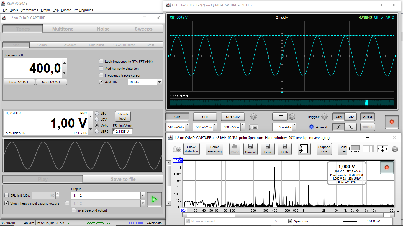

RE: Filtre passif optimisé pour ma VOT - xtof - 01/10/2022
(26/09/2022-18:56:44)JM Plantefeve a écrit :
(25/09/2022-21:23:06)xtof a écrit :  Je continue à chercher...
Je te propose de quadriller le terrain d'investigation, en commençant par boucler la carte son sans préampli. Arrives-tu à obtenir ceci ?
Bien à toi, Jean-Marc.
Bonjour Jean-Marc,
Voici ce que j'arrive à obtenir :
J'ai réinstallé REW, recalibré une autre carte son aimablement prêté par Patrice B une Roland QUAD-CAPTURE.
Bonne journée
Christophe

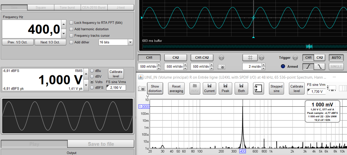

RE: Filtre passif optimisé pour ma VOT - JM Plantefeve - 01/10/2022
(30/09/2022-19:14:02)xtof a écrit : Donc lorsque je suis sur le calibre 2V, j'ai 4 digits le 2ème digit donne le dixième de V, le 3ème le centième et le dernier le millième.
C'est mieux comme cela.
(01/10/2022-04:58:44)xtof a écrit : Voici ce que j'arrive à obtenir :
Bien (distorsion un peu élevée...). Pour le même niveau électrique sur ESI U24XL :
Jean-Marc.

RE: Filtre passif optimisé pour ma VOT - JM Plantefeve - 02/10/2022
(01/10/2022-14:38:37)xtof a écrit : Comment gérer les niveaux pour avoir un minimum de distorsion ?
Bonjour Christophe,
J'ai l'impression qu'avec ton dernier essai, et ces drôles de distorsions, il y a toujours un souci de calibration.
N'étais-tu pas proche de la saturation ?
On ne voit pas sur ta capture du RTA la valeur "FS sine rms". FS pour Full Scale.
Jean-Marc.
