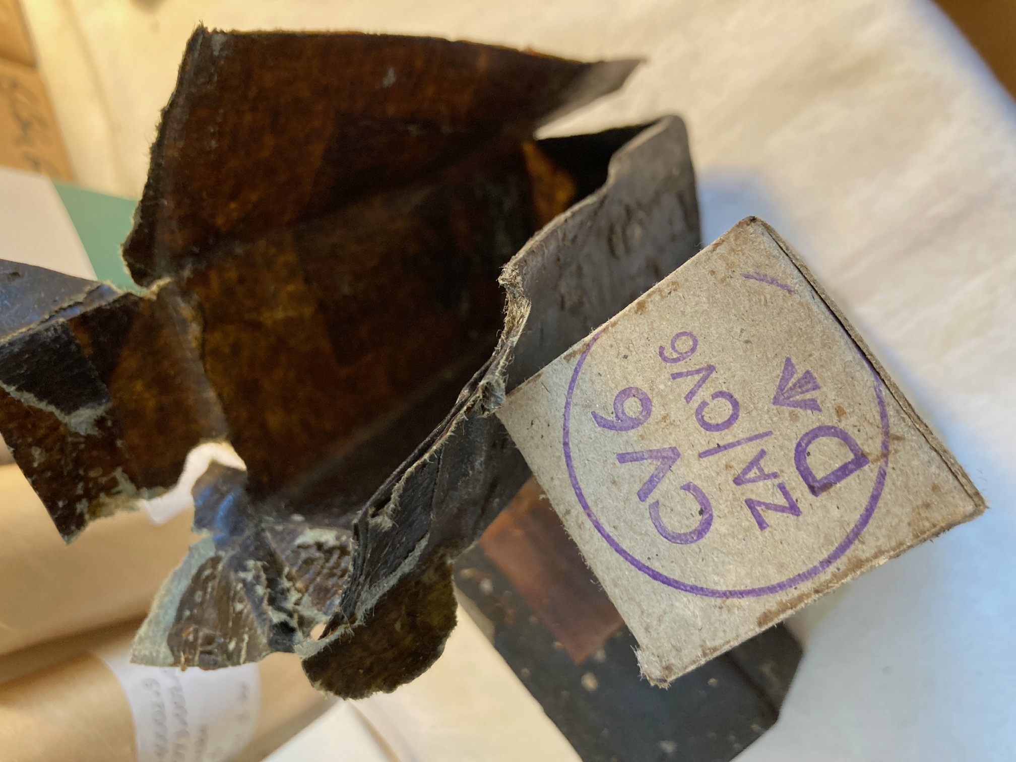

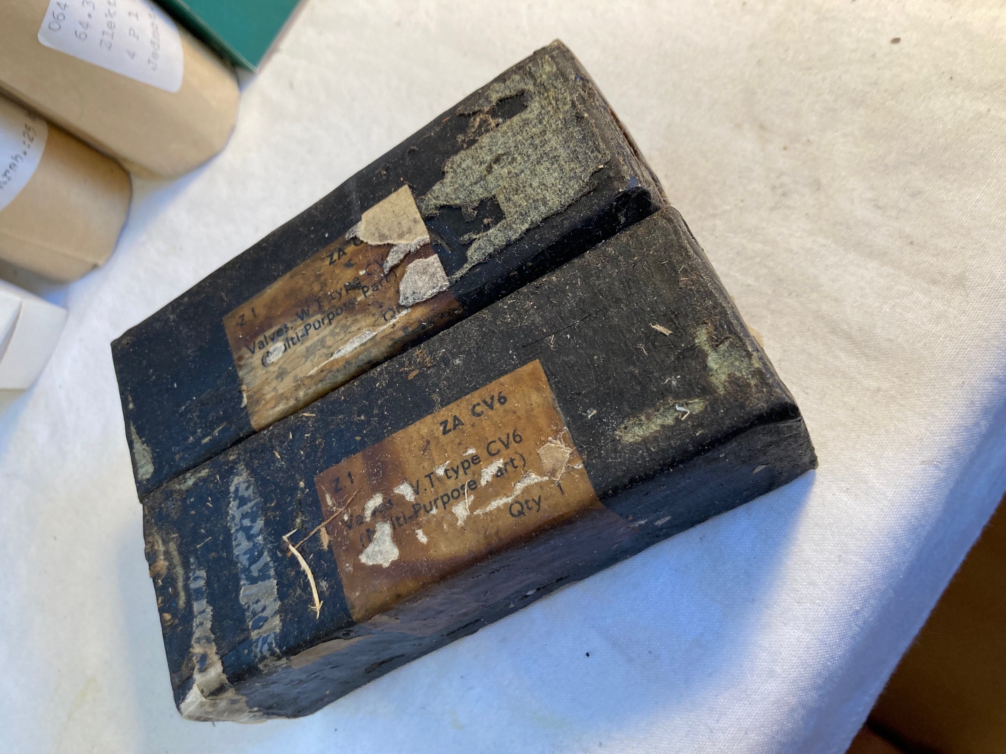

*Père Noël sous-marin*
Après un stockage dans un « submarine » de sa gracieuse majesté pendant plusieurs dizaines d’années puis dans les docks  de la Royale Navy , voilà la meilleure 6J5 du 20e siècle sous le sapin.
Le déballage fût magique.

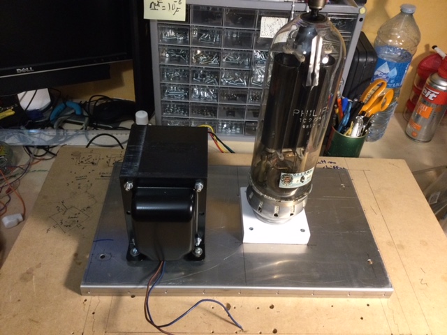

RE: 300b et grosses copines - gillougillou - 27/01/2024
Fabriqué très manuellement le support pour une triode TC2/250.
*Le mythique 845 en deux étages *
A besoin de plein de boîtes….
RE: 300b et grosses copines - AndréJ - 27/01/2024
Bonsoir Gilles....
Génial ce genre de trésor.... Sous marin.
Pour la 845 en deux étages, je tenterais comme premier étage une pentode de semi puissance.... pour avoir assez de gain et une impédance de sortie pas trop élevée....
Il me semble que Yves Montmagnon avait utilisé des EL802.
A plus
André
Salut André, EL802 , intéressant je vais jeter un œil.
Bonne soirée
Gilles.
RE: 300b et grosses copines - F1HIK - 27/01/2024
Bonjour ,
j'ai essayer la 802  boff j'ai vite changer mon fusil l'épaule  , ça marche mais c'est froid terne , j'ai tous démonter et fait 6SL7 300b IT 845 (transfo Lundalh) , un 845 qui sonne comme un Dynaco MK3  pas trop top
JL
