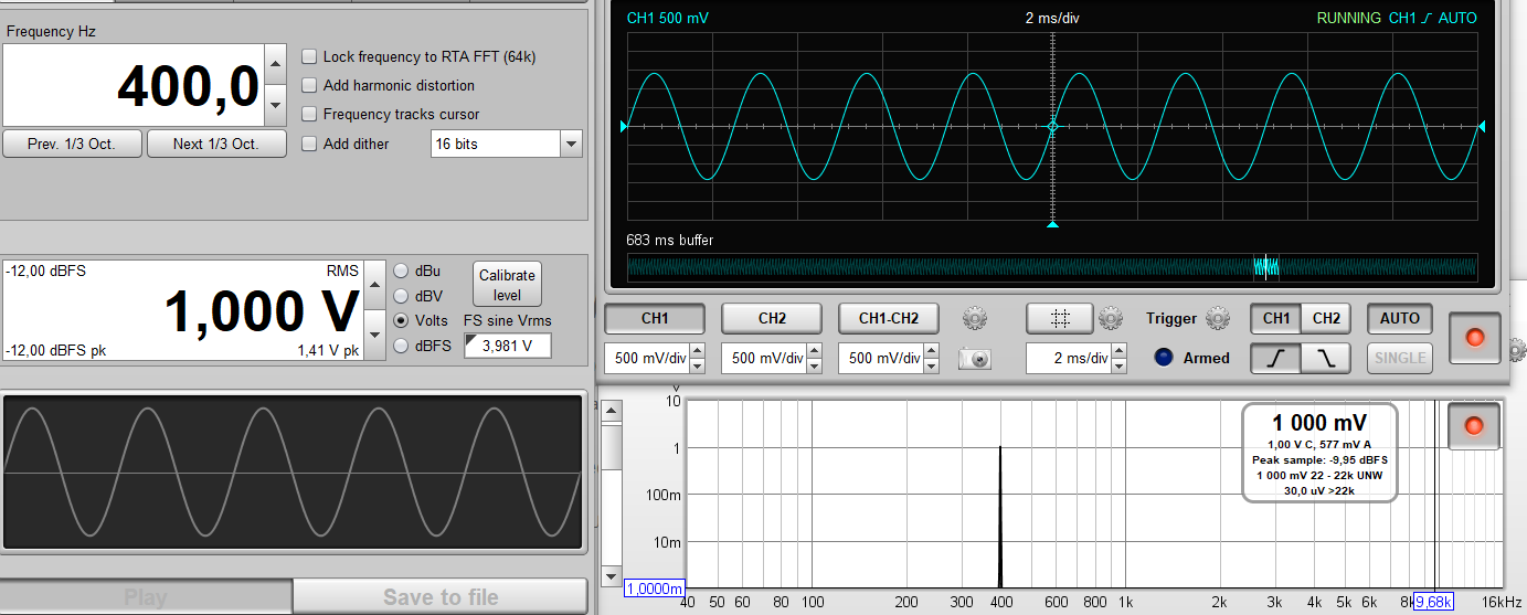

Je te propose de quadriller le terrain d'investigation, en commençant par boucler la carte son sans préampli. Arrives-tu à obtenir ceci ?
Bien à toi, Jean-Marc.
Bonjour Jean-Marc,
ça a fonctionné et quand j'ai calibré la RTA tout est parti en ...
Je change de carte son..
Merci et bonne journée
Christophe.

Je pense avoir un problème hardware sur mes 2 cartes son qui saturent lorsque je calibre avec une tension vers 1 V.
Déjà lorsque je calibre ma tension sur le générateur mon multimètre oscille sur le 2 ème digit (dixième de mV).
Je mets donc une moyenne de ce qu'il indique.
Et bien sûr par intermittence car cela a déjà fonctionné.
D'ailleurs Jean-Marc a calibré le générateur à près de 4 V alors que j’atteins péniblement les 1 V.
Ai-je bien compris ?
Dans le graphique qui précède j'avais réussi à calibrer le générateur mais quand j'ai voulu calibrer le RTA cela saturait.
Cela se traduit par la led rouge d'entrée du signal qui clignote.
Je vais emprunter une autre carte son pour vérifier mon hypothèse.
