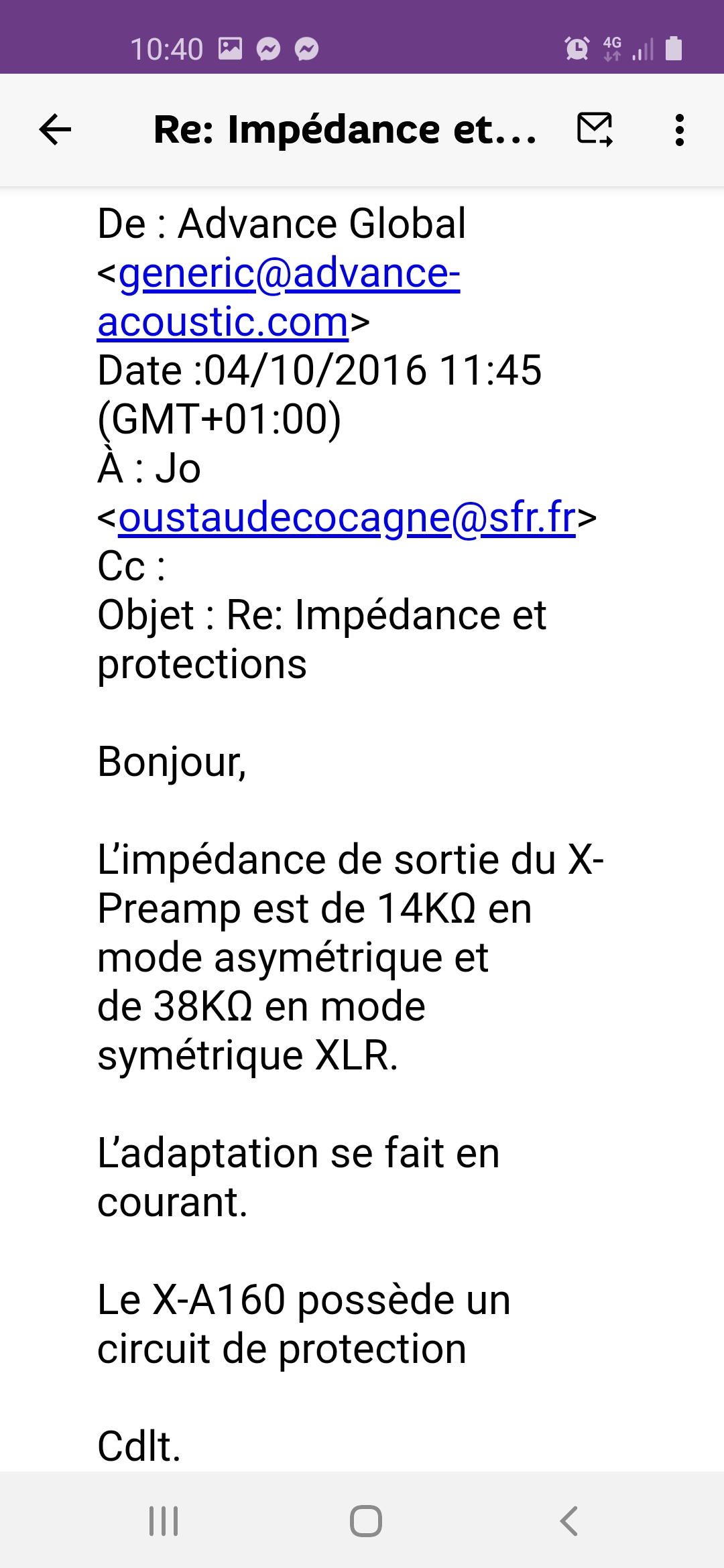

(18/09/2022-09:13:22)xtof a écrit : Tu as raison c'est l'impédance d'entrée, l'impédance de sortie n'est pas indiquée sur la doc mais sur le lien https://www.homecinesolutions.fr/p/17845-advance-paris-x-preamp
10K Ohms est indiqué.
Y a-t-il un moyen fiable de calculer l'impédance de sortie ?

C'est le concepteur de ton préampli qui m'avait fourni les valeurs d'impédances des sorties.
Bonne journée
Jo.

14KΩ en mode asymétrique et de 38KΩ en mode symétrique XLR.

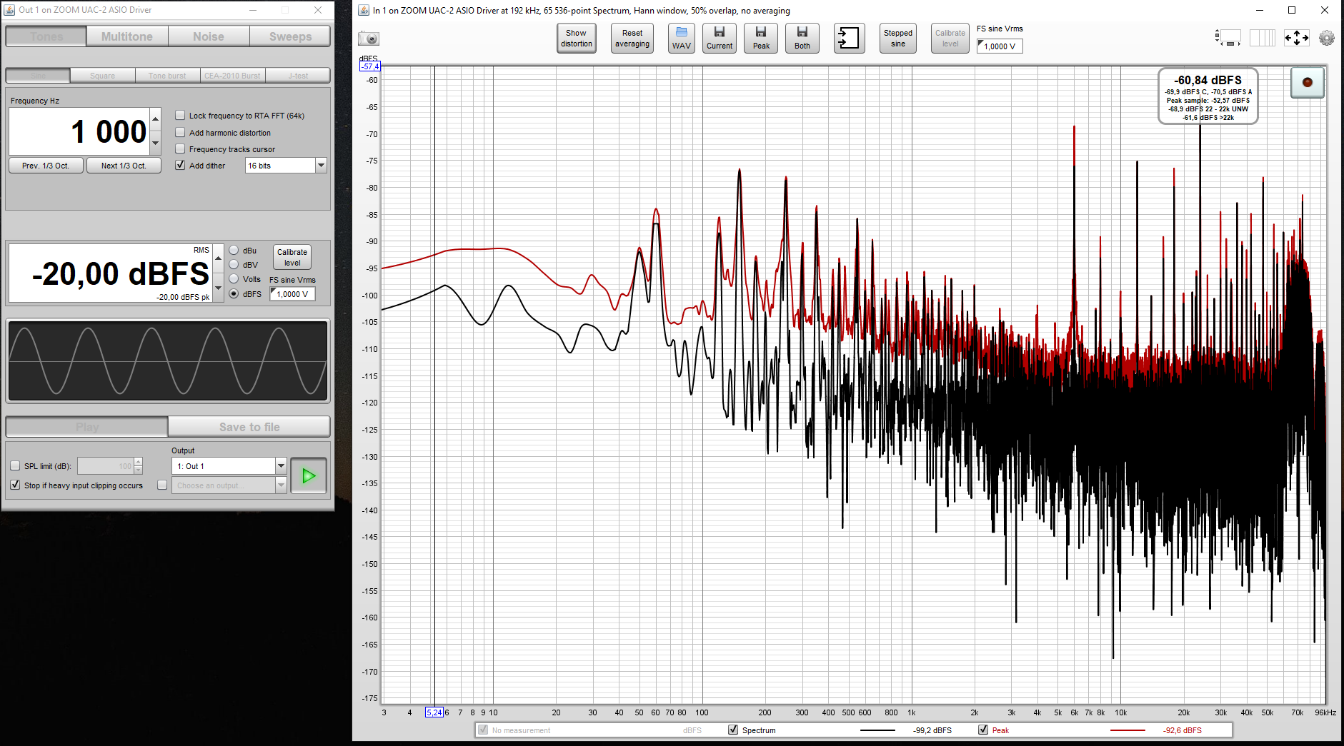

(19/09/2022-21:15:28)Ragnarsson a écrit : C’est la charge, à mettre entre plus et la masse sur la sortie.
J’ai oublié quelque chose dans la formule, R doit comprendre ausdi la résistance d’entrée de la carte son (tu devrais l’avoir dans ses specifications.
La valeur R est la mise en paralèle de cette impedance d’entrée de la carte son et de la résistance de mesure
Bonsoir Pierre,
Voici ce que j'ai pu obtenir.
Ma carte son une Zoom UAC-2 qui fait 5 KR en entrée et 100R en sortie.
Je n'avais pas les caractéristiques de la M-audio aussi j'ai changé de carte son.
Je sors de la carte son par la canal 1 et j'entre dans le canal gauche Aux1 du préampli.
Puis je sors du préampli par le canal gauche et j'entre sur le canal 1 de la carte son.
A la sortie du préampli je mets entre la masse et le signal une résistance de 10,08 KR :
Maintenant sans la résistance :
J'espère que tu as assez de données pour le calcul mais je pense avoir oublié des éléments  Sad
Désolé je ne vois pas de différence entre les 2 copies d'écran  Sad
Je recommencerai plus tard ...
Si tu veux je peux mettre l'oscilloscope en sortie.
Merci Pierre
Bonne soirée
Christophe.

(20/09/2022-17:29:24)xtof a écrit : J'espère que tu as assez de données pour le calcul mais je pense avoir oublié des éléments
Si le signal généré est un sinus pur à 1kHz, il faut voir une raie qui sort du bruit à cette fréquence, ce qui n'est pas le cas ici.
(19/09/2022-21:15:28)Ragnarsson a écrit : J’ai oublié quelque chose dans la formule, R doit comprendre ausdi la résistance d’entrée de la carte son (tu devrais l’avoir dans ses specifications.
Bonsoir Pierre,
Résistance d'entrée de la carte son qui est déjà présente "sans charge". Le bon calcul n'est alors pas des plus simples !
Plutôt qu'une carte son d'impédance d'entrée non négligeable, mieux vaut utiliser un multimètre (dans sa bande passante, à 400Hz par exemple).
Jean-Marc.
Oui avec une sinusoïde en entrée, je pensais avoir un signal en sinus en sortie.
Il y a beaucoup de réglages avec le générateur et je m'y perds...
J'ai changé d'entrée, j'ai pris l'entrée tuner lorsque je monte le signal avec le potentiomètre d'entrée de la carte son le signal varie bien.
Par contre lorsque j'agis sur le potentiomètre général du préampli le signal ne bouge pas  Sad
Bon je cherche...
Merci Jean-Marc
Christophe.
Que veux dire le R de 14kR
Petit rappel de 2020 sur un sujet que tu avais ouvert, T-RACK 206
https://forums.melaudia.net/showthread.php?tid=8637&pid=145189#pid145189
Bonne journée
Jo.
Bonsoir JO,
Merci pour le lien Wink  , on oublie vite mais ça revient vite aussi.
Au moins j'ai les bonnes infos  Big Grin
Que d'aventure chez Mélaudia  Rolleyes
Bonne soirée,
Christophe.
Bonsoir Pierre,
Merci Pierre
Bonne soirée
Christophe.
Visiblement il n’y a pas de signal qui rentre.
L’impedance d’entrée de la carte son étant de 5k (il faudrait elle aussi la mesurer), mets une resistance de valeur inférieure, 2,2k par exemple. La valeur R deviendra (R1+R2)/(R1R2), R1 etant la resistance d’entrée de la carte son et R2 la résistance de charge ajoutée. Avec R2=2,2k on obtient R=1,53k.
Il faut un ecart suffisant entre R et R2 pour qu’à la mesure on trouve quelque chose de significatif.
La mesure avec multimetre mentionnée par Jean-Marc permettra de controler le resultat, lui ayant une impedance d’entrée très grande qu’on pourra negliger (R valant approximativement R2 dans ce cas). Si le multimetre est precis et l’écart entre les deux mesures suffisant ce résultat sera même plus précis.

J'ai retrouvé le mail de ADVANCE A qui date de 2016 et leur réponse est bien les impédances en sorties.
Christophe voici leur adresse mail:
generic@advance-acoustic.com
Bonne journée

(21/09/2022-09:42:58)Jaudio a écrit : Bonjour,
Bonne journée
